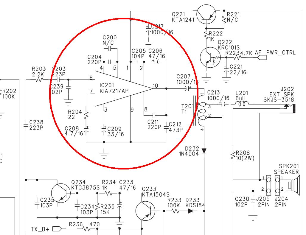

    Jeżeli kabelek do głośnika (RX-a) i sam przełącznik PTT (w mikrofonie) są poprawne to tylko podejrzenie pada na układ scalony m.cz. IC-201 .

    Dla sprawdzenia i/lub wymiany IC-201 - proponuję odwiedzić serwis. :cry:
