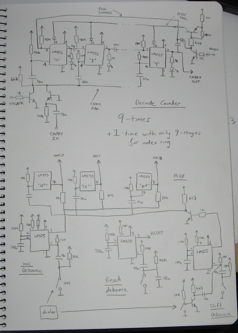

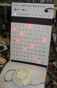

Układy 555 pozwalają na budowę wielu ciekawych projektów, jeżeli trafią w ręce pomysłowych konstruktorów. Alan Yates stworzył maszynę sumującą w systemie dziesiętnym zbudowaną na układach LM555CN, która robi niesamowite wrażenie. Urządzenie było wzorowane na Pascalinie - maszynie sumującej skonstruowanej przez Blaise'a Pascala w 1645 roku. Przedstawione poniżej urządzenie działa na tej samej zasadzie, realizując ten sam algorytm przy użyciu układów elektronicznych.
Całość zrobiona została na mocno rozbudowanym pająku, co wymagało od autora wielu nieprzespanych nocy. Autor zamieszcza na swojej stronie internetowej ponad 30 minutowy film, w którym dokładnie omawia szczegóły projektu (odnośnik poniżej). Warto zwrócić uwagę, że całe urządzenie zasilane z 9 V pobiera 450 mA prądu, przy czym na diody pobierają maksymalnie 70 mA. Pozostała energia praktycznie idzie w układy 555. Autor, nie mogąc dostać oszczędniejszych ICM7555, zmuszony został do zastosowania bardziej energożernych układów. Poniżej zamieszczam parę zdjęć, schemat i 30-minutowy film dotyczący projektu. Dokładny spis elementów i szczegóły dotyczące budowy projektu znajdziecie na stronie źródłowej podanej poniżej.
