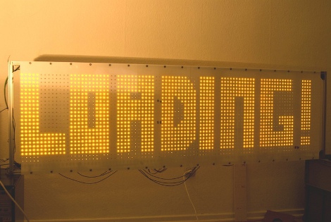

    Poniżej przedstawiam projekt banera świetlnego zbudowanego na diodach LED - Photon Banner. Wyświetlacz zbudowany został przy użyciu matryc diod świetlnych 96x24. Razem w projekcie użyto 2304 diod LED w obudowach 5 mm. Całe urządzenie zamyka się w obudowie o wymiarach 192 x 48 cm i jest sterowane przez pojedynczy mikrokontroler ATmega644 taktowany zegarem 20 MHz. Cała część elektroniczna składa się jeszcze z pamięci 2 MB typu flash na SPI oraz sześciu obwodów sterujących poszczególnymi matrycami wyświetlaczy. Autor konstruował urządzenie przez około miesiąc. Kolejne 15 dni zajęło napisanie oprogramowania pozwalającego na wyświetlanie napisów zaprezentowanych na filmie.
    Poniżej zamieszczam dwa filmy dotyczące projektu. Na jednym zaprezentowano jego działanie, a na drugim pokazano proces budowy urządzenia. Na stronie źródłowej autora znajdziecie pełną listę elementów i wiele szczegółów dotyczących budowy urządzenia. Na stronie źródłowej napisanej w języku niemieckim nie zamieszczono niestety plików źródłowych do mikrokontrolera.

    Wątpię by robili to na własny użytek. Efekt powalający. Pogratulować autorom cierpliwości przy lutowaniu tych 2304 diod :-)

    Na obu filmikach widać że z lewej i z prawej strony diody świecą słabiej niż na środku. Szczególnie z lewej strony jest to widoczne. Trochę psuje to efekt... Po za tym bardzo fajny pomysł i wykonanie :)

    To może być efekt niedoskonałości kamery którą nagrywano, lub kompresji filmu, bo na zdjęciu wszystko wygląda raczej OK i nie widać różnic w poziomach świecenia.

    Może te ledy mają zbyt mały kont świecenia, i najjaśniej świecą gdy patrzy się na nie "na wprost".
