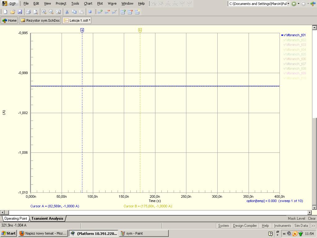

    Problem polega na tym że nie mogę sobie poradzić z wykreśleniem charakterystyki zmiany rezystancji względem temperatury. Rezystor wcale nie zmienia rezystancji gdy w symulacji ustawię temp. od np. 100 do 900. Przy każdej temperaturze opór a tym samym prąd płynący w obwodzie się nie zmienia.
    Tymczasem rezystancja powinna się zmieniać liniowo czy do kwadratu..
    Na wykresie 2 kursory pokazują ten sam prąd przy zmianie temp. 0 i 900.
    Rezystor jest z biblioteki Miscellaneous Devices.IntLib

    Ciekawe skąd AD ma wiedzieć jak zmienia się rezystancja Twojego rezystora :D. Niestety trzeba zrobić model. Załączam przykład.

    Wszystko już wiem wielkie dzięki.
