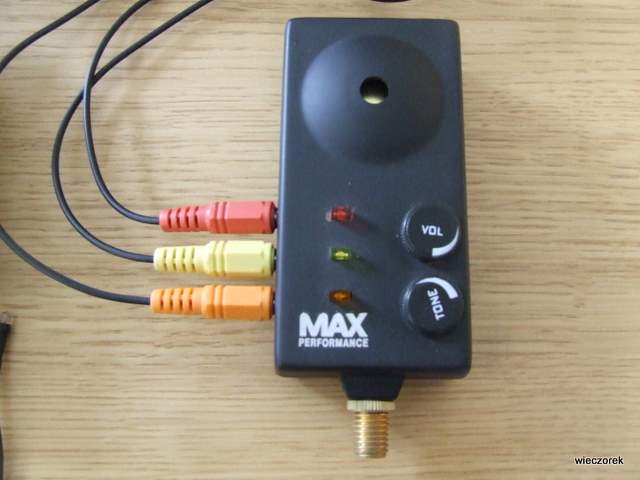

    Jestem wędkarzem i zakupiłem sygnalizatory brań z centralka, która podłącza się kablem do sygnalizatorów - dla niezorientowanych - w czasie brania, sygnalizator reaguje sygnałem dzwiękowym, a na centralce sygnał ten jest dublowany.
    Centralkę zabiera się ze sobą np.do namiotu i nie trzeba siedzieć całej nocy przy wędkach...
    Do sygnalizatora centralkę podłącza się kablem (mono jack - mono jack).

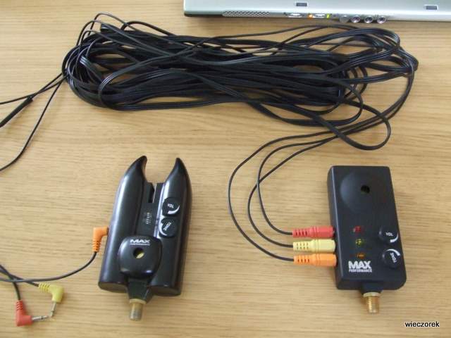

    Zakupiłem także swingery (to takie dodatkowe sygnalizatory brań wieszane na żyłce), które są podświetlane - widoczne w nocy (podświetlanie wykonałem sam - dioda LED).centralka

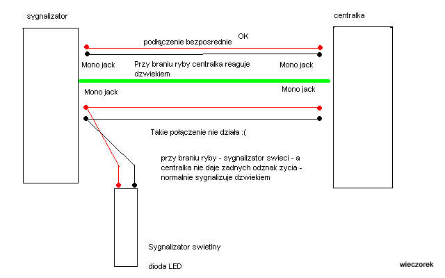

    Swingery działają po podłączeniu bezpośrednio do sygnalizatora kablem z małym jackiem... ale niestety wtedy nie mam gniazda do podłączenia centralki...

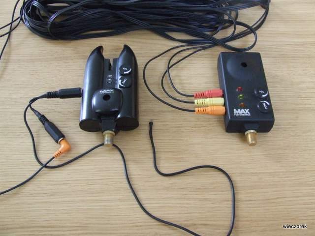

    Zrobiłem na kablu od swingera dodatkowe gniazdo - wpinając swingera do sygnalizatora na kablu mam drugie gniazdo mały jack, do którego podłączam centralkę...
    I tutaj problem - nie działa centralka jak podłączam do dodatkowego gniazda jack - a jak podłączę centralkę bezpośrednio do sygnalizatora - centralka działa. Sprawdziłem biegunowość - jest prawidłowo.
    Może ktoś mi pomoc?
    dołączam rysunek poglądowy i zdjęcia sygnalizatora i centralki.

    PaulNight
    Zasilaniem jest bateria 9V w sygnalizatorze i 9V w centralce...
    Sygnał wychodzący z sygnalizatora na jacku ma około 4,5 - 6 Volt.
    Zauważyłem też że przy słabej baterii w sygnalizatorze centralka działa ciszej... tak jakby zasilanie z sygnalizatora używane było do zasilania sygnału z centralki... tylko po co wtedy bateria w centralce?

    PaulNight
    Niestety nie da się powiedzieć - np.4,5V...
    Sprawdzam miernikiem i mam różne wartości ....
    W sygnalizatorze jest kółeczka które się obraca .. na 1 obrót kółeczka są 3 - 4 sygnały ... najniższe odnotowałem około 4 V dokładnie 3,8V a najwyższe nawet 10V...

    PaulNight
    Właśnie tak zrobiłem.... dziękuję.
    Wystarczyło wpiąć szeregowo.
    Umieszczę zdjęcie pierwszej ryby złowionej na ten "wynalazek"
    Wszystko działa jak należy :)
