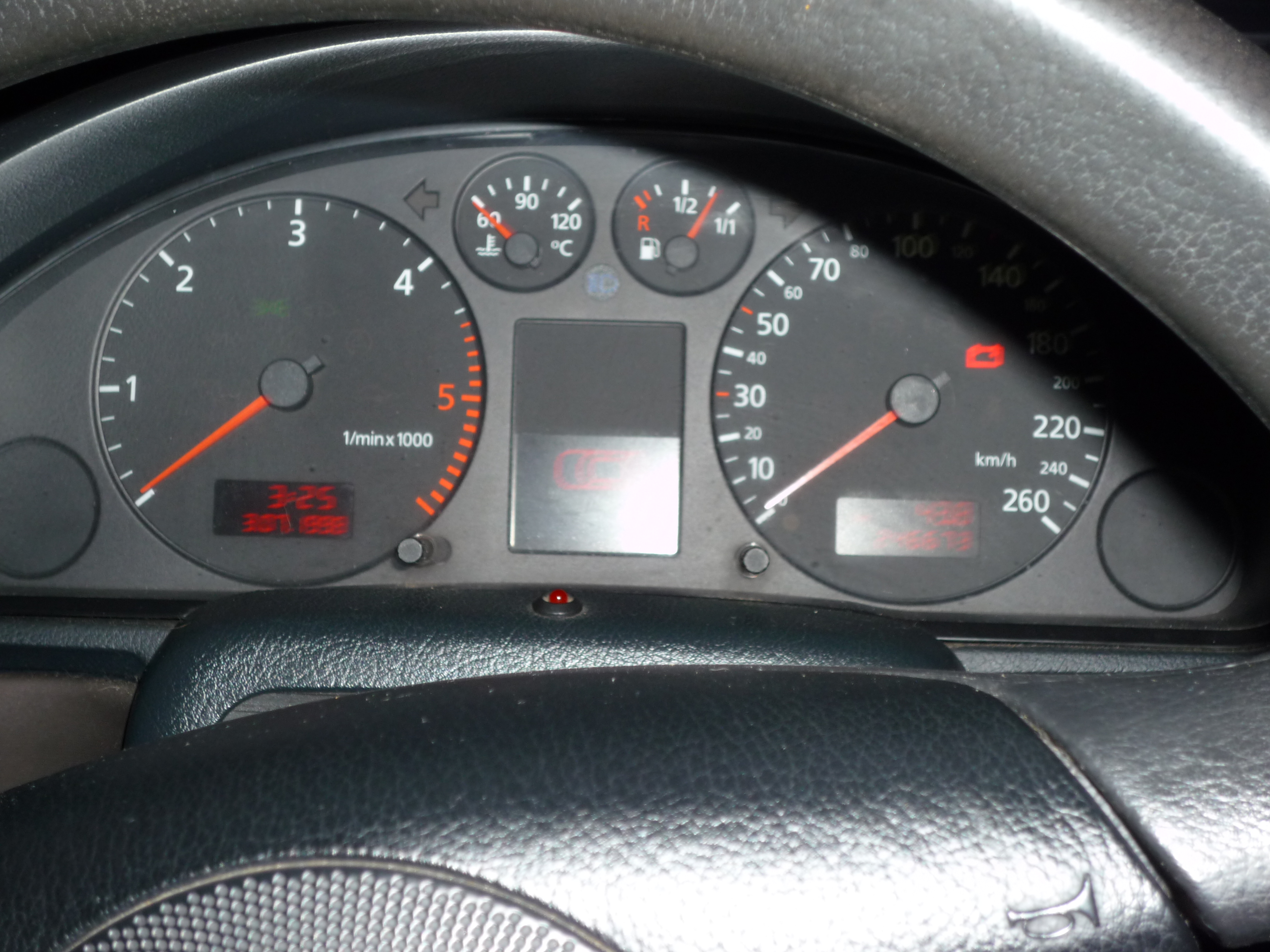

    Pan mechanik remontując mi silnik w a4, po odłączał kilka "niepotrzebnych"
    kabelków. Z kilkoma sobie poradziłem ale został jeden od zamka klapy silnika.
    Świeci się przy tym żółta kontrolka poziomu oleju.
    Sprawa dotyczy A4 awant 1,9tdi 1999/2000.
    Proszę o pomoc. :please: :please: :please:

    etka mówi, że ww. kabel idzie do 14 pinowej kostki, która jest przyczepiona (ta największa) na stelażu zbiorniczka płynu wspomagania, sprawdziłem u mnie w B5 tak rzeczywiście jest i u kumpla w pasku B5FL identycznie, z tym ze inne kolory są kabelków ale to bez różnicy ;) pozdrawiam

    Zamieściłem linki do zdjęć które wyjaśniają najlepiej o co chodzi.

    https://obrazki.elektroda.pl/1021211700_1305223202.jpg
    https://obrazki.elektroda.pl/6722891200_1305223205.jpg
    https://obrazki.elektroda.pl/7246566500_1305223379.jpg
    https://obrazki.elektroda.pl/9356545300_1305223382.jpg
    Teraz ok ?

    Masz wyświetlacz komputera między zegarami?

    Zobacz na ten kabel, który idzie pod zawieszką texaco aż do korka zbiorniczka, to jest dokładany od niefabrycznego alarmu i ma iść właśnie do zamka klapy
    A fabryczna kostka jest 2 pinowa, ale ktoś ją kiedyś uciął
  • #18 9520589
    Andre234
    Ten kabelek to masa. Idzie od śruby a zakończony jest kawałkiem drutu miedzianego 1,5mm kw. i też nie ma go gdzie wtyknąć.
