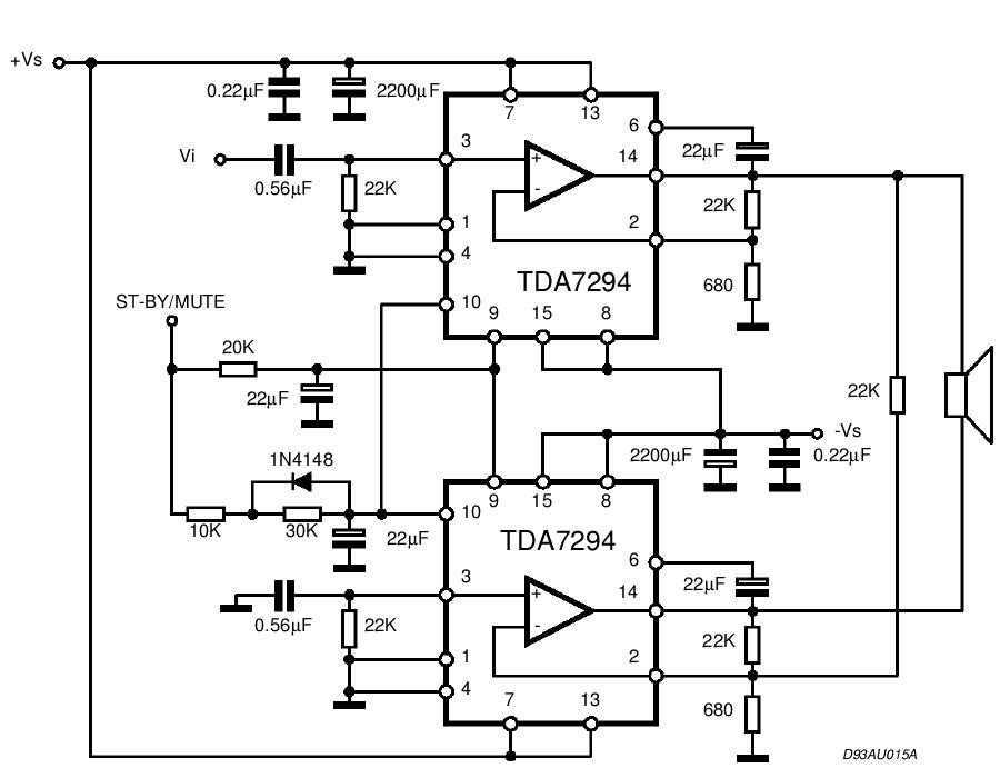

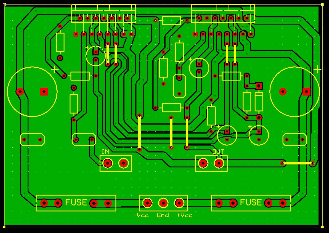

    Witam. Zaprojektowałem za pomocą programu ExpressPCB płytkę wzmacniacza na kości TDA7294 w układzie mostkowym na podstawie schematu z noty katalogowej producenta. Jednak nie mam pewności czy zrobiłem to poprawnie i czy płytka nie posiada żadnych błędów. Sprawdzałem kilka razy i wydaje mi się że nic nie pomyliłem. Pomyślałem że dobrze by było gdyby to jeszcze ktoś sprawdził. Dlatego zwracam się z prośbą do Was. Jeśli zauważycie jakieś błędy to byłbym wdzięczny za odpowiedź.
    A oto screen płytki:
    Prośba o sprawdzenie zgodności płytki PCB ze schematem ideowym.
    A poniżej schemat ideowy:

    Podstawowym błędem jest prowadzenie masy.
    Gniazdo wejściowe sygnału IN i jego masa powinna być podłączona bezpośrednio do wyprowadzeń 1,4 wzmacniacza.
    Dopiero później doprowadzone do punktu wspólnego blisko kondensatorów filtrujących zasilanie.
    Również niepotrzebnie prowadzisz po całej płytce ścieżki do gniazda OUT.
    Czym bliżej końcówek wzmacniaczy tym lepiej.
    Na płytce masz połączone wyprowadzenia 5,6 a na schemacie tego połączenia brakuje.
    Przez niewielką reorganizację elementów pozbędziesz się większości zworek, a ścieżki będą prostsze.
    I nie zapomnij o jak najszerszej powierzchni masy.

    Tak podejrzewałem że coś z prowadzeniem masy będzie nie tak ale szczerze mówiąc nie wiedziałem na czym polega jej poprawne prowadzenie.
    Dzięki za cenne uwagi.
    Dodam tylko że wyprowadzenie 5 nie pełni w układzie żadnej funkcji dlatego 6 jest z nim połączone.
    I jeśli mógłbyś mi wyjaśnić co na celu ma jak największa powierzchnia masy?
    W niektórych płytkach widziałem że niektóre ścieżki wypełniają całą wolną powierzchnię na płytce tylko nie wiem co to ma na celu.

    Wolisz się przedzierać krętą, wąską, pokrytą krzakami i drzewami ścieżką, czy szeroką i gładką drogą? :D
    To jest takie porównanie drogi jakie musi przejść prąd wracający po wykonaniu pracy w układzie elektronicznym.
    Oczywiście jest wiele innych przyczyn dla których ważne jest stosowanie szerokiej powierzchni masy na projektowanej płytce, o których możesz poczytać w odpowiedniej literaturze.

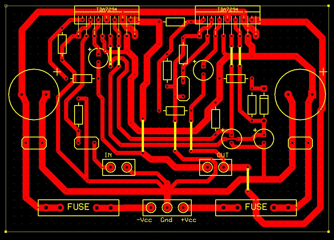

    A co myślisz o takim rozwiązaniu?

    Rozwiązanie z szeroką powierzchnią masy już jest lepsze.
    Ale nie zastosowałeś się do wcześniejszych wskazówek jak powinna masa biegnąć od wejścia sygnału IN do jego wyjścia OUT.
    Musisz sobie wyobrazić że doprowadzasz zewnętrzny sygnał do wejścia IN, i w tym miejscu podłączasz masę z poprzedniego modułu.
    Teraz ścieżka masy wraz ze ścieżką sygnałową dochodzi do wzmacniacza.
    Tam sygnał zostaje wzmocniony i wysłany do wyjścia OUT, a masa cały czas biegnie obok wzmacniacza aby odprowadzać od niego wykorzystany prąd jaki był użyty przy wzmocnieniu sygnału wejściowego.
    Dlatego ścieżka masy musi być coraz szersza i powinna prowadzić bezpośrednio do gniazda wyjściowego i gniazda zasilania.
    Oczywiście opis jest trochę podkolorowany, ale chyba łapiesz jak to powinno przebiegać w rzeczywistym układzie.

    Tylko ze to jest wzmacniacz w układzie mostkowym. W tym przypadku głosnik jest podłączany miedzy wyjścia obu TDA a nie jak w przypadku standardowych (niezmostkowanych) układów między wyjście a masę dlatego też wyjście OUT nie ma połączenia z masą. Jedna kość podaje na wyjście sygnał o odwróconej fazie a druga nie.

    To nie ma znaczenia, czy to układ mostkowy czy zwykły układ wzmacniacza.
    Masa musi być tak prowadzona jak pisałem wcześniej.
    Zresztą najlepiej sprawdzić to w układzie rzeczywistym.
    Najpierw zrób płytkę taką jak masz teraz.
    Jeżeli będziesz miał jakieś dziwne zachowanie układu, to będziesz wiedział gdzie szukać problemów :D
