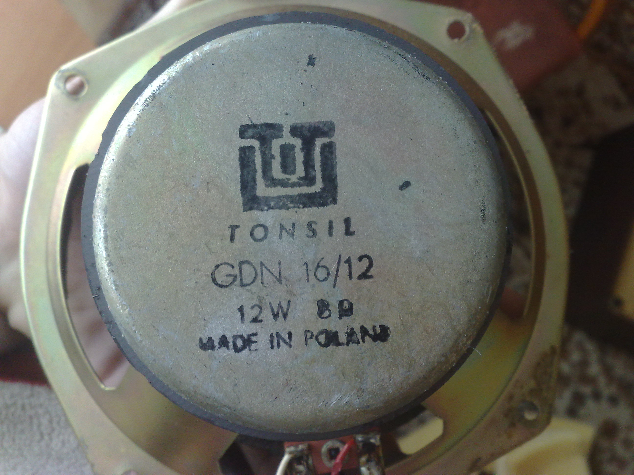

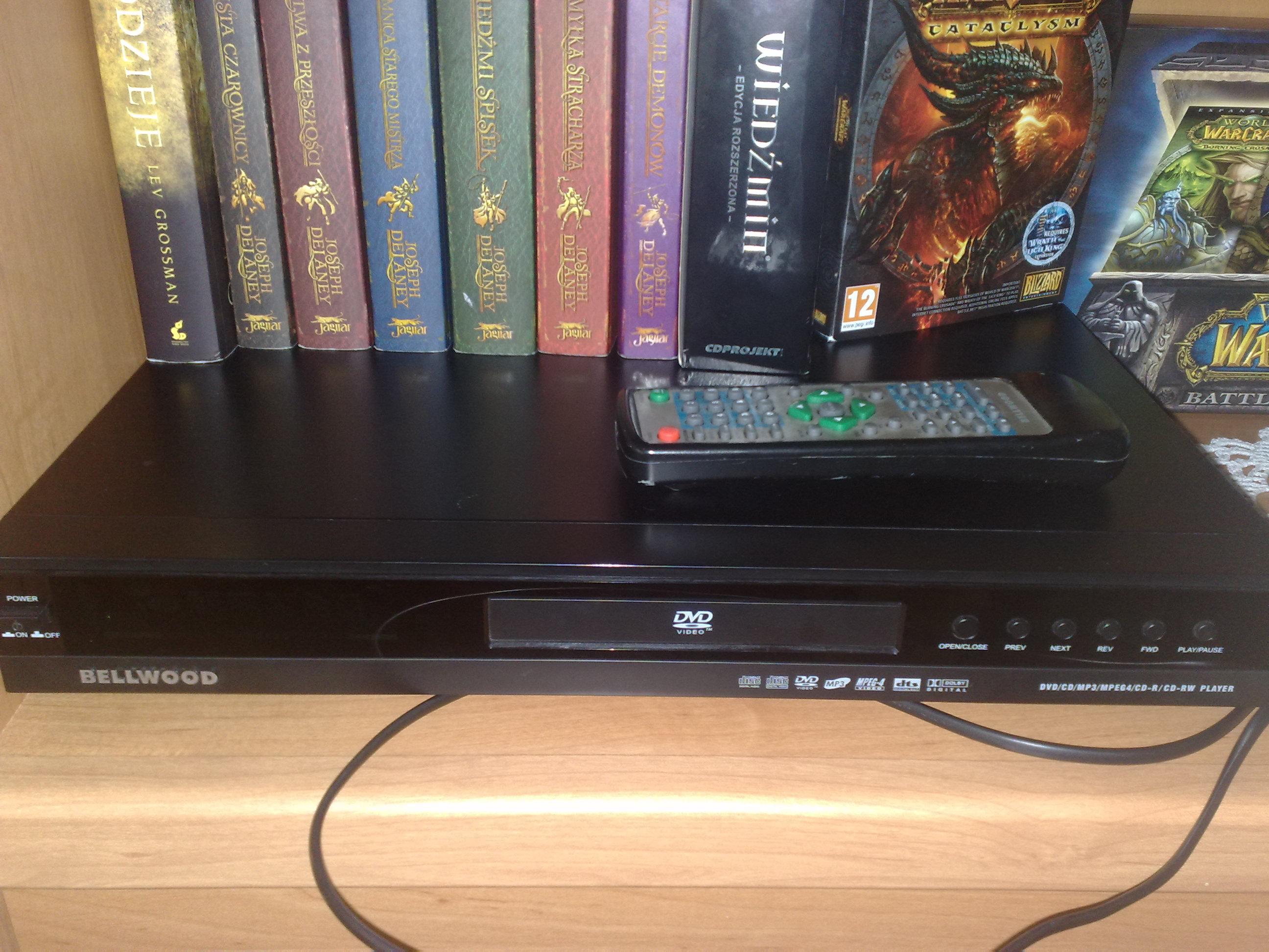

    Witam . 18 lat na karku wiec postanowiłem zrobić sobie jakies nagłośnienie w pokoju . Elektronike jako tako kumam , jednak audio to calkowicie nie moja dziedzina . Dostalem wczoraj calkiem dobry odtwarzacz DVD marki Bellwood 301 (bez USB) .
    ( Wyjście audio: Cyfrowe coaxialne – 0.5V (p.p), 75 ohm, optyczne, analogowe 5.1 –
    FL,FR, SL, SR, CEN, SUB, analogowe stereo – ML, RL,
    SCART – L, R
    Częstotliwość audio: fs (96KHz/24bit), 4Hz-44kHz: +/-2dB ) - moze to cos pomoże

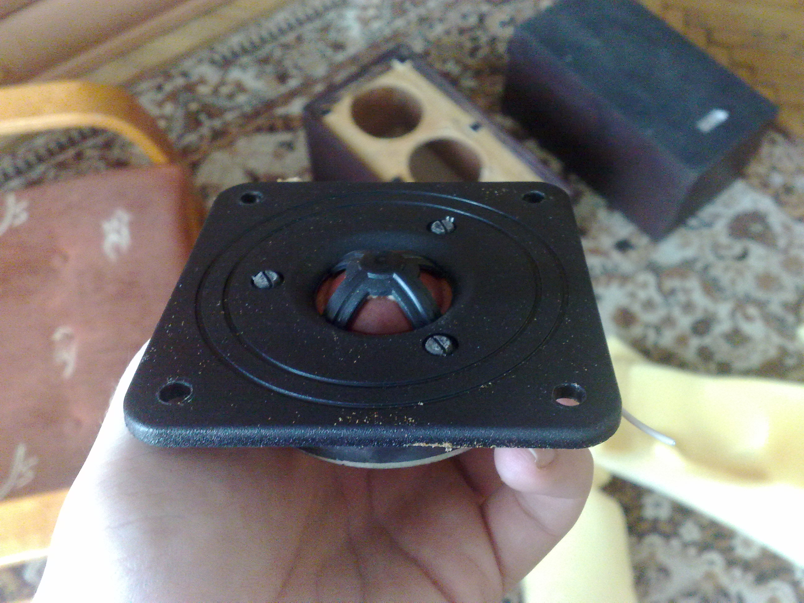

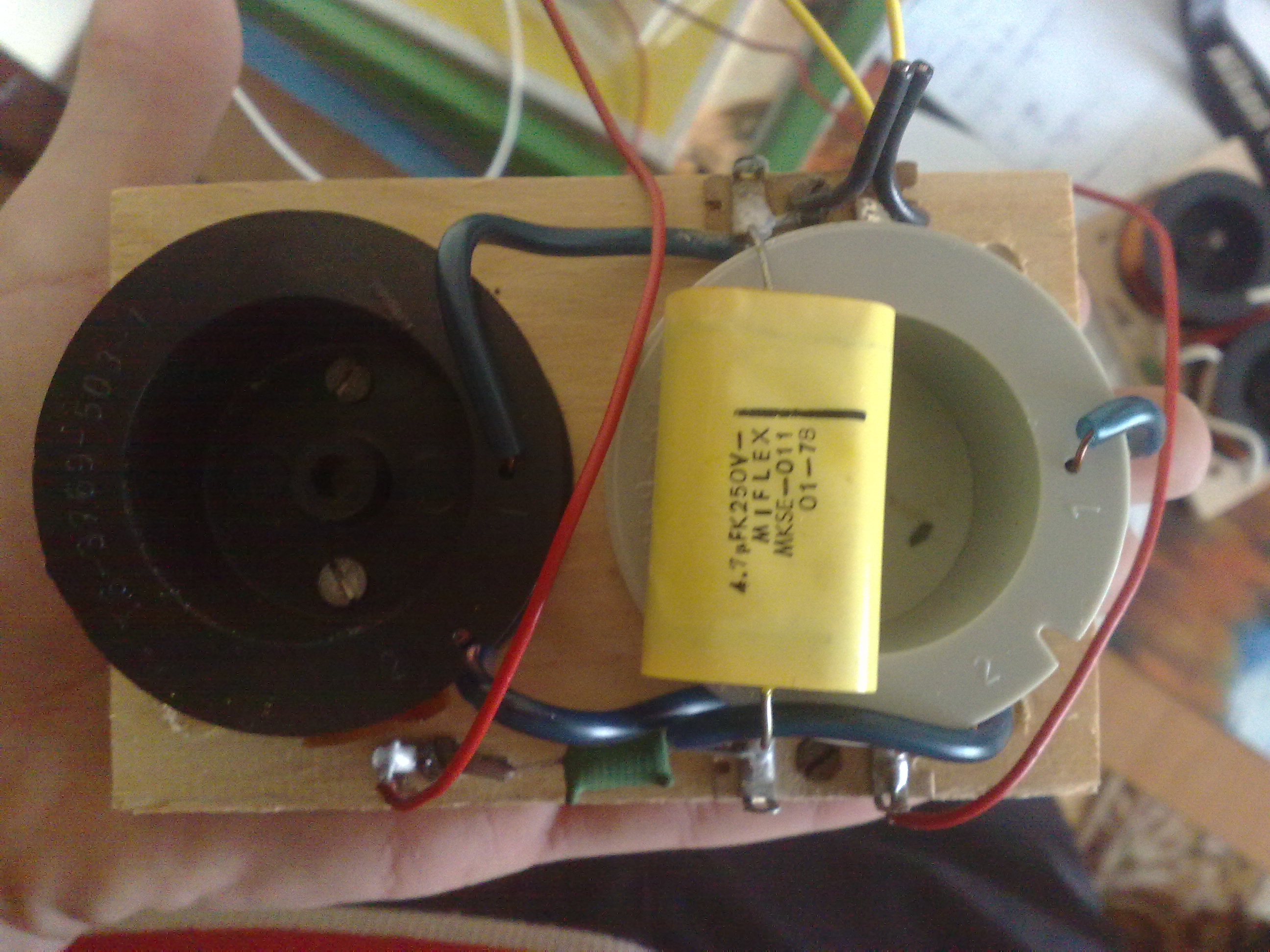

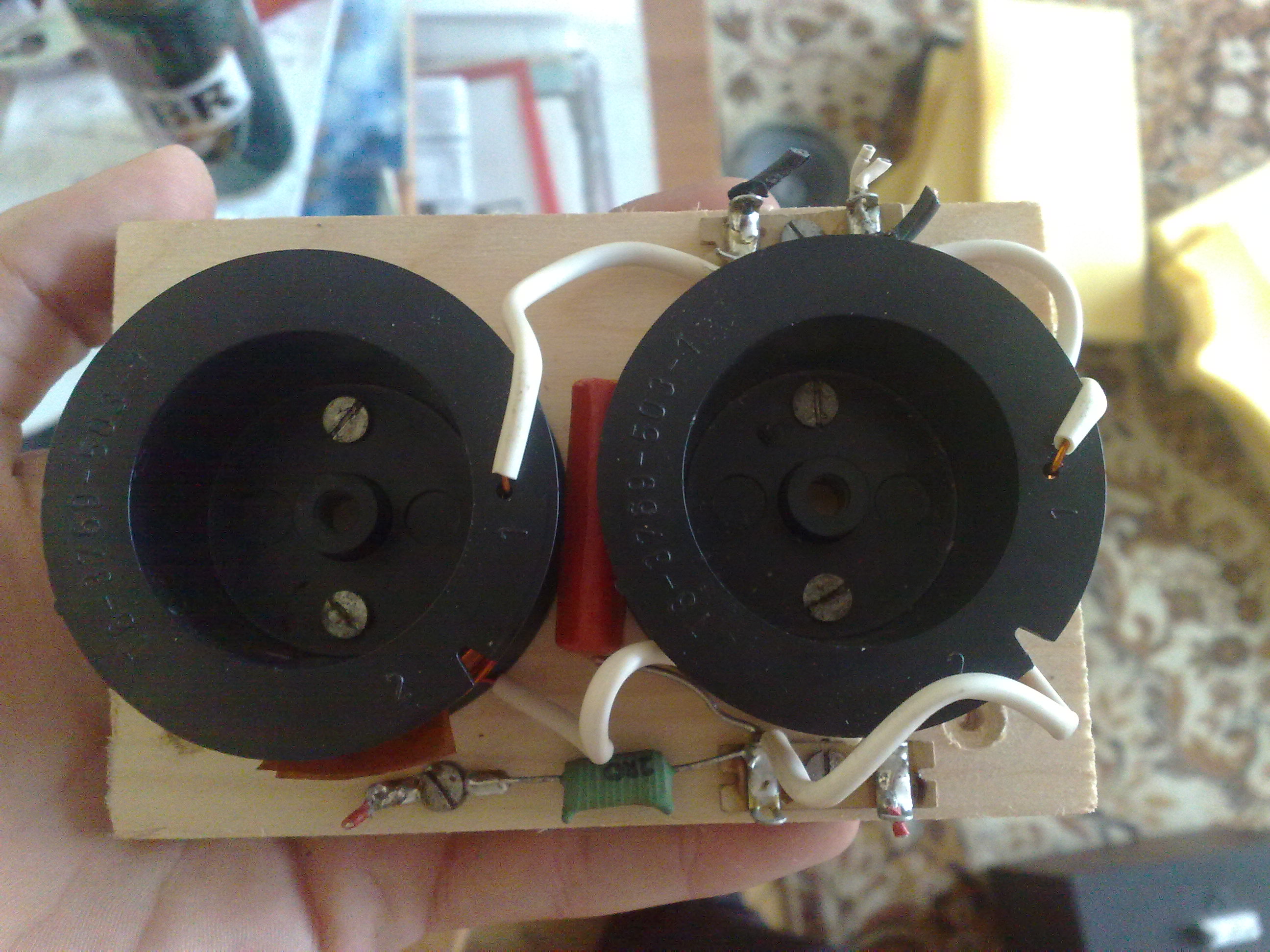

    Na strychu znalazlem 2 kolumny glosnikowe UNITRA TONSIL i postanowilem je wykorzystac . Po zdjeciu maskownicy okazalo sie ze glosniki nadaja sie na zlom , zestarzała mebrana poprostu sie rozleciala . Za to obudowa w bardzo dobrym stanie , mocna i solidna . Po rozebraniu kolumn na czesci pierwsze zaczęły sie problemy . Jakie glosniki kupic , co to jest przetwornica (zwrotnica czy jak tam to sie zwie) i jak to wszystko podłączyć .
    Ponizej przedstawiam zdjecia , powinny one duzo wyjasnic . Obudowa 455x240x220 (wys , szer , głębokość) , otwory maja srednice 2x136mm i 1x80mm .
    Najfajniej byloby gdyby bylo dysyc mocne pier***niecie ale tez nie za mocne bo w domu raczej przy 5 innych domownikach ciezko bedzie wykorzystac pelna moc , takze glosniczki nie musza byc jakies super , extra , hiper z kosmosu lecz zeby nie harczaly i w miare czysty dzwiek . Fajnie by tez bylo gdybym nie musial kupowac dodatkowego wzmacniacza i ten wbudowany w odtwarzacz DVD wystarczyl .
    Koszt jaki chcialbym przeznaczyc na same glosniki + te zwojnice (jesli moje sie nie nadaja) to okolo 100 zl . Bo kable , wtyczki itp to raczej groszowe sprawy sa .
    Prosze takze bez postow typu "wujek google nie gryzie" bo szukalem na googlach i na pierwszych 10 stronach gdy ludzie opisuja podobny problem wiekszosc odpowiada wlasnie w ten sposob i kolo sie zapetla .

    Pod odtwarzacz nie podłączysz głośników bo to jest tylko zwykły odtwarzacz bez wbudowanego wzmacniacza mocy, tak więc bez kupna wzmacniacza się nie obejdzie, a jeśli chodzi o głośniki to najlepiej wstawić nowe orginalne w te sposób uzyskasz bardzo dobrą jakość dźwięku i nie będziesz musiał przerabiać zwrotnic.

    100zł na głośniki? - chyba za sztukę... Za tyle to możne je co najwyżej naprawić, co jak polecam bardziej niż kupno nowych. Są to dość popularne głośniki, więc myślę, że z dostaniem zestawu naprawczego problemów nie będzie.

    Takie głośniki omijaj szerokim łukiem (jeśli mówimy o chińszczyźnie). Zestaw naprawczy można dostać na allegro lub www.umifon.pl.
    Wzmacniacz - zależy od budżetu. Do 100-150 pln kupisz jakąś Unitre Fonice -niektóre modele współpracowały z impedancją 4 ohm. Ewentualnie może uda się wyrwać coś z zagranicznego sprzętu np Pioneera czy Technicsa.

    A no na jednym masz 15/16 a na drugim 9/40 bo to oznaczenie srednicy i mocy głośnika a że kosztują tyle samo mimo tej róznicy swiadczy o ich jakości. Spójrz co jest napisane na magnesach i dokup odpowiednie zamienniki najlepiej u Tonsila na stronie.

    Kolega wariato podał link do firmy, która nie tylko sprzedaje materiały do regeneracji głośników, ale i wykonuje również takie usługi (w opisie: Naprawa i renowacja głośników, kolumn i zestawów głośnikowych ).
    Wystarczy zadzwonić, aby dowiedzieć się, że regeneracja jednego GDN 16/12 to 35zł.
    I sądzę, że jest to dużo lepszy pomysł, niż wstawianie "zamienników".
