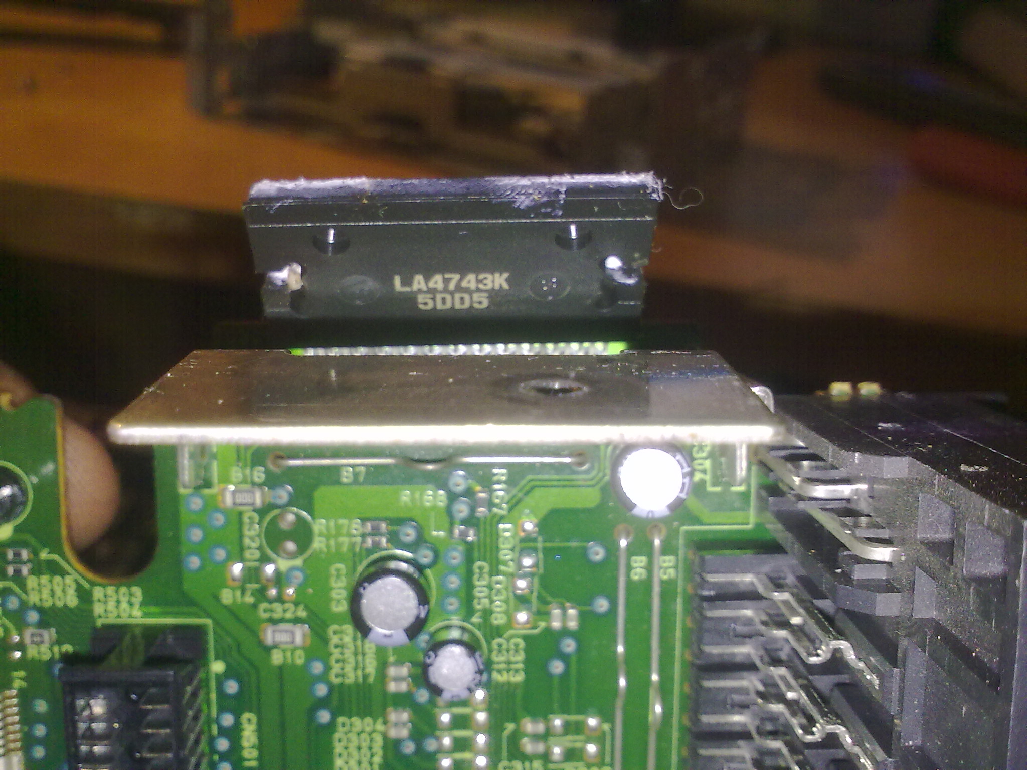

Radio samochodowe JVC KD-G152 mostek LA4743K podłączenie aux
fifazzz 08 Maj 2011 20:40 2936 2
  • #1 9486004
    fifazzz
    Witam wszystkich. Z racji że nie mam kasy na nowe radio chciał bym wzbogacić to obecne o wejscie/kabelek aux. Mostek w tym radyjku to LA4743K. parę fotek niżej.
    Proszę o szybką pomoc gdyż lezy to wszystko rozkręcone przede mną;]
    EDIT: PROBLEM ROZWIĄZANY. Wpiąłem się przed procesor dźwiękowy odłączając w ten sposób całkowicie tuner. założyłem przełącznik ktory jest odpowiedzialny za przełączanie między tunerem fm/mw a kablem aux. Jeżeli ktoś jest ciekawy jak to zrobiłem i chce zaczerpnąć trochę wiedzy w tym temacie to zapraszam do rozmowy na pw lub na gg:7450672. Pozdrawiam Filip.

    Witam. Mam też takie pytanie lecz jestem zielony z elektroniki a wpięcie przed procesor dźwiękowy nic mi nie mówi, a nie mam nawet schematu tego radyjka. Proszę o szybko odp. bo też to leży rozkręcone przede mną a autor postu nie odp.
    nie wiem gdzie mam dokładnie się wpiąć
  • #3 13660529
    grrzzegorz
    Witam. Też poradziłem sb z tym. Wpiąłem się do pinów tunera oznaczonych CHL i CHR i zamontowałem przełącznik aux/tuner.
