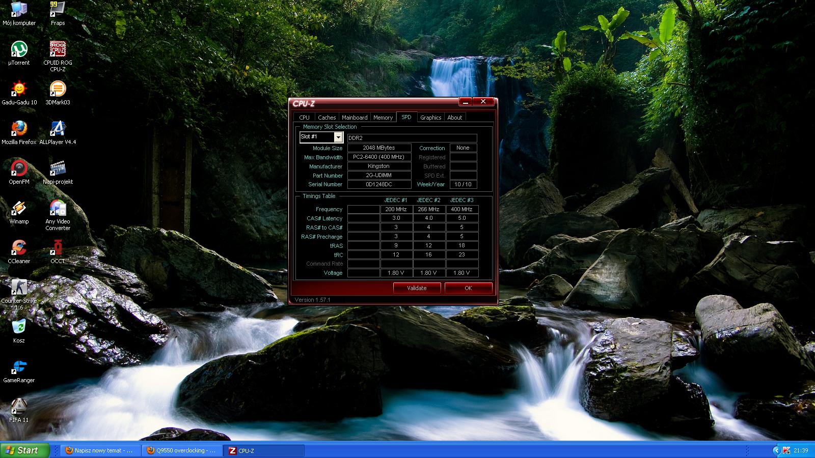

    Witam.Chciałbym od razu przejść do konkretów ,a więc zaczynamy.Posiadam sprzęt tak jak w temacie.Procesor jest taktowany standardowo na 2,93Mhz obecnie chodzi na zegarach 3,2Mhz chciałbym je jeszcze zwiększyć ale mam problem.Komputer wykrywa moje kości pamięci jako pc 6400 (800Mhz) nawet po ręcznym podniesieniu w biosie z auto na 1066Mhz program cpu-z pokazuje nadal to samo.W zakładce SPD znajduje się tabela w której jest napisane że frequency w JEDEC#3 wynosi 400Mhz ,a po podkręceniu procka mam 436,5Mhz(873Mhz efektywnie).Moje pytanie jak myślicie czy po dalszym podkręceniu procka kości pamięci może się spalić?Dodam że obecnie dram FSB mam ustawione na 800 mhz nie na auto ,a moja płyta główna to asus p5p41d obsługuje pamięć 1066Mhz OC.

    Pamięci się raczej nie spalą chyba że przesadzisz z podnoszeniem napięcia dla RAMu. Ale tym się zapewne nie bawiłeś.
    Załóżmy że bez zmiany dzielnika czy obniżenia mnożnika dla pamięci będziesz dalej podnosił FSB i komputer zacznie sie wysypywać lub restartować przy starcie to znaczy że pamięci już nie wyrabiają. Wtedy trzeba będzie je puścić na 333MHz i kręcić swobodnie dalej, oczywiście na ile pozwoli reszta tj płyta główna, chłodzenie itd.
    Podejrzewam że bez zmiany napięcia te pamięci pójdą na ok 470MHz i dalej zaczną sie wysypywać.

    Napięcia nie podnoszę dopóki nie zmienię zasilacza.Jeśli pójdą do 470Mhz to procka za bardzo nie podkręcę może o jakieś 100Mhz.Ale nie wiem dlaczego kość nie chodzi na pc8500 wtedy poszła by dużo więcej.A jeśli zakładając ,że kość jest ustawiona na 800Mhz w biosie ,a może pracować z częstotliwością 1066Mhz i płyta może obsługiwać taką kość to pójdzie ona do 550Mhz mimo ze cpu-z pokazuje że jest to kość pc 6400?

    Aaa wydawało mi się że są to kości fabryczne 400MHz, ale czy na pewno ?
    W takim razie może przestawiłeś lub automatycznie zmienił się dzielnik dla pamięci na 400.
    Spróbuj ustawić sztywno 533MHz (1066) i sprawdź co się wtedy będzie działo. Czy wcześniej przed OC pracowały na swojej fabrycznej częstotliwości ?
    W sumie przy większym OC i tak zaleca się obniżenie taktowania pracy kości, w takim przypadku jak masz teraz łatwiej i bezpieczniej dla pamięci będzie podnosić FSB dla CPU.
    Podaj jeszcze w jakich bankach siedzą te kości, ile masz łącznie tej pamięci ?
    To może być wskazówką:
    *Only the blue slots support memory overclocking to 1066 MHz

    Tak ustawiałem już wcześniej z auto na 1066Mhz komp się wyłączał (normalne) po włączeniu cpu-z pokazywał to samo ale w biosie pisało ,że jest 1066Mhz w sumie to u mnie pisało 1067Mhz nie wiem czemu.Kość pracuje w singlu 2Gb.Czyli wnioskuje ,że mogę dalej kręcić niż 470mhz?

    Sprawdzałeś czy kość siedzi w niebieskim slocie ? To może być ważne, zdarzyć się może też, że program po prostu przekłamuje.
    Tak czy inaczej możesz śmiało kręcić dalej, jednak pamiętaj aby trzymać temperatury w normie zarówno na CPU jak i na chipsecie płyty głównej. Dobry zasilacz to też podstawa.

    Tak siedzi w niebieskim 1 slot A1.Z tego linku wynika ,że wszystko powinno być ok po podkręceniu procka dodatkowo u mnie PC-et uruchamia się z 1066Mhz i nie wywala błędów.Dzięki za odpowiedz powinno byc dobrze ale poczekamy na nowy zasilacz obecnie wszystko chodzi na 500W zasilaczu z kartą Geforce 260GTX wiec jest on obciążony maksymalnie.Jeszcze raz dzięki temat do zamknięcia
