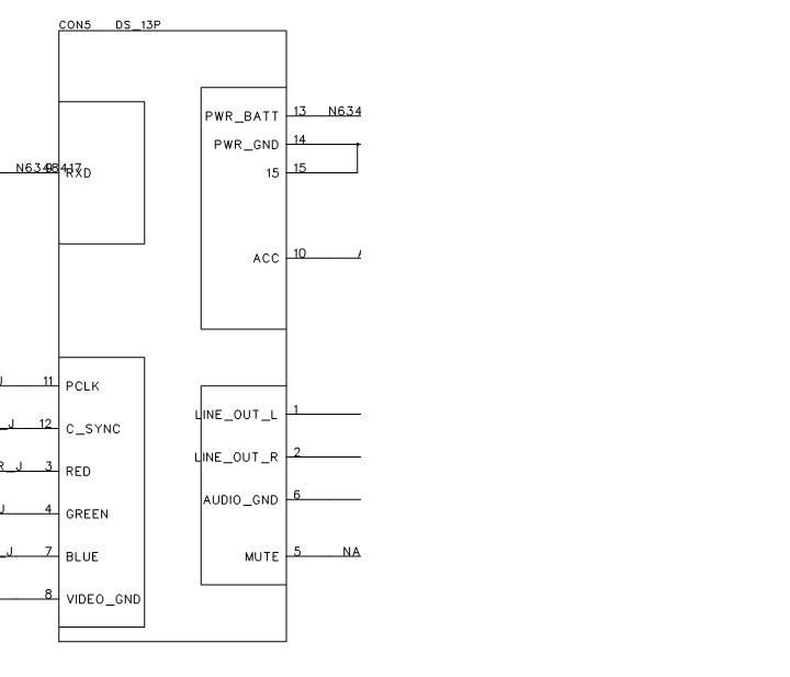

    witam
    Szukam jakiegoś schematu lub opisu wyprowadzeń z GPS BOXa - chodzi o 13 pinowe wyjście łączące moduł ze stacją główną (Naviheaven).
    Kupiłem zewnętrzny dodatkowy wyświetlacz (monitorek w osłonie przeciwsłonecznej) , który miał mi wyświetlać obraz z nawigacji. Okazało się, na wyjście AV z urządzenia podawane są tylko obrazy z DVD, TV i kart SD a jak korzysta się z nawigacji to zewnętrzny monitor nie idzie nic.
    Ponieważ na module GPS BOX 13-pinowe gniazdo jest opisane jako AV/INF więc zakładam, że któreś kabelki przekazują właśnie obraz i można się tam podpiąć.
    Pomocy !

    Prawdę mówiąc trochę jestem blięj rozwiązania problemu.
    Znam schemat 13-pinowego gniazda. Wyjścia odpowiedzialne za obraz są opisane tak:
    8) Video_GND
    3) RED
    4) GREEN
    7) BLUE
    12) C-SYNC
    11) PCLK
    Teraz tylko trzeba to zamienić na te RGB na obraz do wejścia AV monitorka (czyli wejścia VIDEO lub inaczej Composite)
    I tu niestety znowu ściana!
    Potrzebny jest jakiś konweretr (sumator) sygnału złożonego z RGB na AV. Sa w sprzdaży jakieś urządzenia ale wszystkie wymagają oprócz kolorów RGB dwóch synchronizacji (V_SYNC i H_SYNC) czyli takich jakie są stosowane w monitorach komputerowych (VGA)
    Natomiast tutaj mamy tylko jedną synchronizację: C_SYNC.
    I co dalej? Nie mogę nigdzie znaleźć potrzebnego konwertera - może ktoś coś takiego namierzył?

    tak, mam:
    NAVIHEAVEN - GPS BOX schemat gniazda
  • #5 9686811
    pepe_lodz
    a masz rozpiske co kazdy skrot oznacza ?
  • #6 9687531
    kkominek
    nie biorę za to odpowiedzialności ale jak sądzę jest tak:
    1 dzwiek L
    2 dzwiek R
    3 RGB red
    4 RGB green
    5 chyba do wyciszania radia jak gps daje komunikat ?
    6 dzwiek GND
    7 RGB blue
    8 RGB GND
    9 nie mam pojęcia co to jest (RXD ?)
    10 zasilanie (chyba podawane po włączeniu stacyjki)
    11 chyba kominikacja zwiazana z funkcjami dotykowymi
    12 synchronizacja (V i H w jednym)
    13 zasilanie +
    14 zasilanie - (ekran zewnętrzny)

    a co to za synchronizacja na pinie 12?
  • #8 9690404
    kkominek
    obraz video składa się tu z R+G+B+CSYNC
