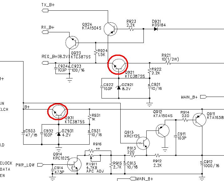

    Nic nie napisałeś o napięciach na stabilizatorach wykonanych na Q921 i Q931 :
    TCB-660 - Podświetla na chwilę wyświetlacz po czym umiera.
    Zobacz, że LED1 i LED2 są sterowane z procesora po pojawieniu się poprawnego napięcia zasilania na procesorze z tranzystora Q931 i również to napięcie z Emitera "otwiera" cały klucz tranzystorowy, którego wyjściem jest Q911.
    Objawy, które opisałeś - to typowe odwrotne podłączenie zasilania do radia. :cry:

    Q931 upalony (przerwa między wszystkimi nogami) - wymieniłem (pod ręką miałem akurat 2SC3330), napięcie za nim 4,38V.
    Q921, ok. napięcie 8,24V.
    Objaw się nie zmienił :(
    Zapomniałem jeszcze wcześniej dodać, że TDA2003 mocno się grzeje.
