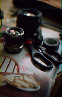

    Aparat został stworzony ze skanera EPSON flatbed GT-S620. Zastosowany w tym modelu przetwornik CCD ma rozmiar 4,5 (x6), a nie jak w większości nowych konstrukcji długość 210 mm. Według autora wybór skanera z podświetleniem LED, a nie jak w tradycyjnym rozwiązaniu świetlówką, zapewnia lepsze oddawanie barw.
    Najtrudniejszą do rozwiązania kwestią jest zapewnienie odpowiedniego posuwu przetwornika względem obiektywu, co wymaga modyfikacji przełożenia przy silniku krokowym.
    Jedynym problemem do pokonania jest proces samokalibracji przetwornika - przed właściwym skanowaniem skanowane jest białe testowe pole, aby zniwelować wady optyki i matrycy. Jedynym rozwiązaniem jest pozostawienie tego pola wraz z oświetlaczem LED przed polem obrazu.
    Oczywiście aparat ten ze względu na długi czas ekspozycji nadaje się jedynie do zdjęć obiektów nieruchomych.
