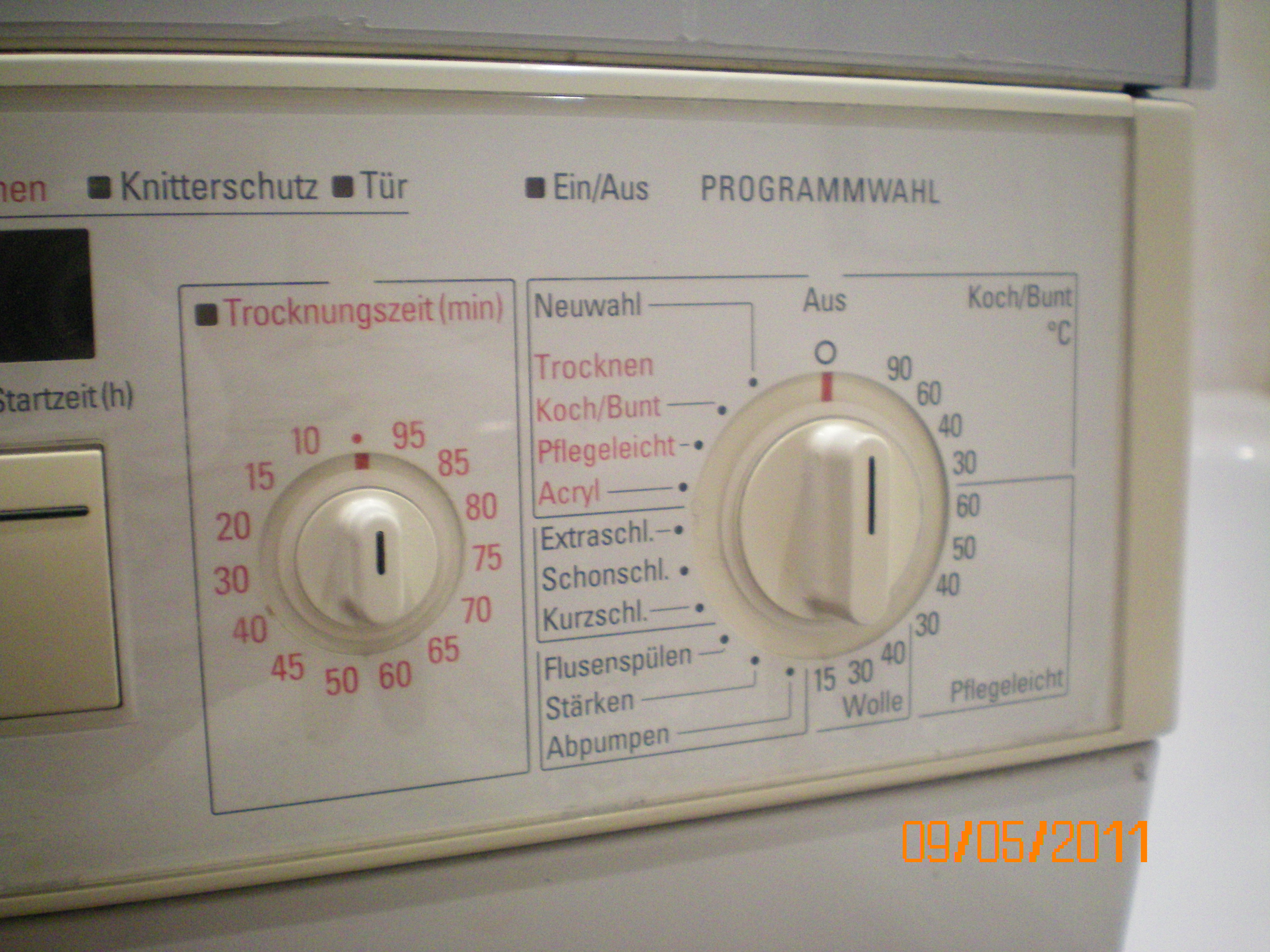

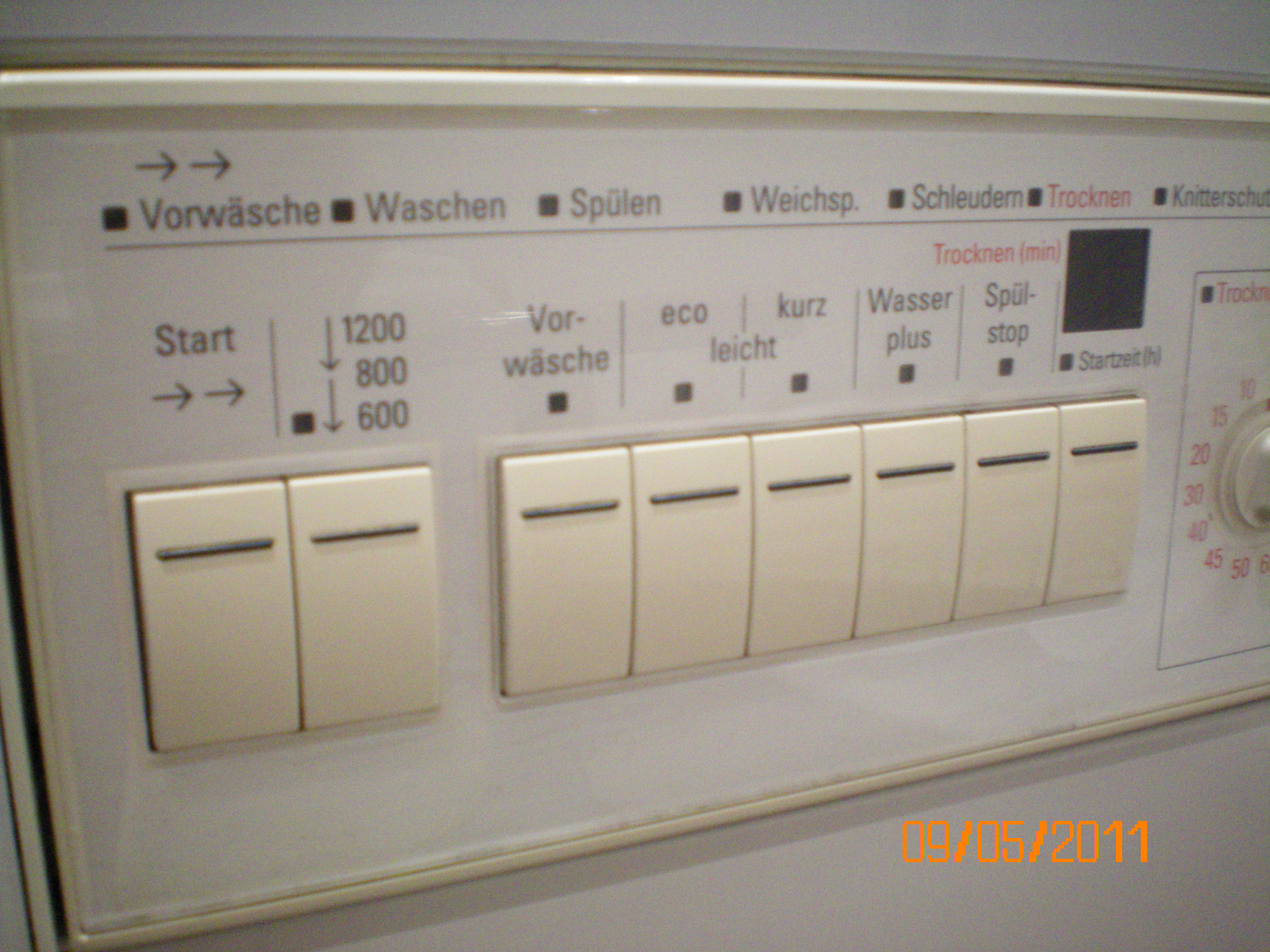

    Witam przeprowadziłem się na mieszkanie na którym jest ta pralka , problem jest taki że każdy guziki są z opisem po niemiecku . Prosiłbym o instrukcje do tego automatu w języku polskim nawet o skan dziękuję z góry.

    Prosiłbym o przetłumaczenie słów z programatora wprowadziłem się na mieszkanie gdzie stoi te cacko ale nie wiem jak go użyć dziękuję z góry za pomoc .

    Andrzej G
    Specjalista AGD
    Programy:
    Koch/Bunt - gotowanie/kolorowe (bawełna)
    Pflegeleicht - syntetyki
    Wolle - wełna
    Abpumpen - wypompowywanie wody
    Starken - płukanie zmiękczające lub krochmalenie
    Flusenspulen - płukanie
    Kurzschl. - krótka wirówka (wełna)
    Schonschl. - lekka wirówka (syntetyki)
    Ekstraschl. - mocna wirówka (bawełna)
    Trocken:
    Koch/bunt - suszenie bawełny
    Pflegeleicht - suszenie syntetyków
    Acryl - suszenie delikatnych tkanin
    Trockungszeit - czas suszenia (jak jest ustawiony to suszenie następuje automatycznie po ostatnim wirowaniu)
    Przyciski:
    Start - uruchomienie programu lub przesunięcie do kolejnego etapu
    1200/800/600 - zmniejszenie obrotów wirowania
    Vorwasche - pranie wstępne
    eco - pranie ekonomiczne
    kurz - pranie krótkie
    leicht - pranie lekkie
    Wasser plus - więcej wody
    Spulstop - pranie zostaje w wodzie bez wirowania
