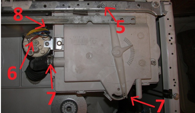

    Nadszedł czas na wymianę łożysk w mojej pralce. Wymiana łożysk wiąże się niestety z rozbiórką praktycznie całej pralki. Fachowiec wycenił mi naprawę na 300 zł (bez części).
    Postanowiłem zrobić to sam, koszt polskich łożysk i uszczelniacza - całe 21 zł. I to wszystkie koszta nie licząc czasu na pracę.
    Podziękowania dla autora postu z powyższego linku, instrukcja była bardzo przydatna.
    Poniżej wstawiam opis ze zdjęciami:
    1. Zdjąć obudowę górną i tylną (klucz 7).

    5. Wyjąć pojemnik na proszek.
    wymiana łożyska w pralce Candy CY1 084
    -odkręcić wkręt mocujący [5],
    -odkręcić hydrostat [6],
    -odłączyć dwa przewody od pojemnika [7] i jeden przewód [8] od hydrostatu,
    -wyjąć pojemnik.
    -odłączyć przewód od spodu pojemnika.
