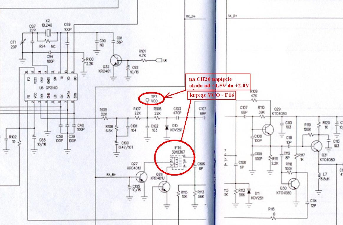

    Sprawdź jeszcze czy aby porównanie fazy na wyjściu PLL w VCO jest OK.

    "Sprawdź jeszcze czy aby porównanie fazy na wyjściu PLL w VCO jest OK"
    Nie jestem specjalistą, ale procesor chyba nie steruje syntezą a jeżeli tak to jak to sprawdzić i porównać fazę ??

    Najprościej porównanie fazy sprawdź podłączając miernik do punktu TP7 zaznaczonym na czerwono i kręcąc rdzeniem w cewce F16 napięcie powinno się zmieniać w punkcie TP7. Zobacz jeszcze jakie napięcia są na tranzystorze Q23 tylko w tym czasie jak radio nie świeci. Warto też zobaczyć napięcia na Q5.
    Na Q23 powinno być:
    kolektor około 8V
    emiter około 5V
    baza około 5,5V
    Oj steruje. Tu masz co i jak :
    Intek m120 plus raz działa, raz nie
    Proszę czytać podpowiedzi ze zrozumieniem.
    - mój poprzedni obrazek (TP7) i objaśnienia w języku polskim (na czerwono).
    - "Najprościej porównanie fazy sprawdź podłączając miernik do punktu TP7 zaznaczonym na czerwono i kręcąc rdzeniem w cewce F16 napięcie powinno się zmieniać w punkcie TP7." . Tak jak napisał kolega kriss51 .
