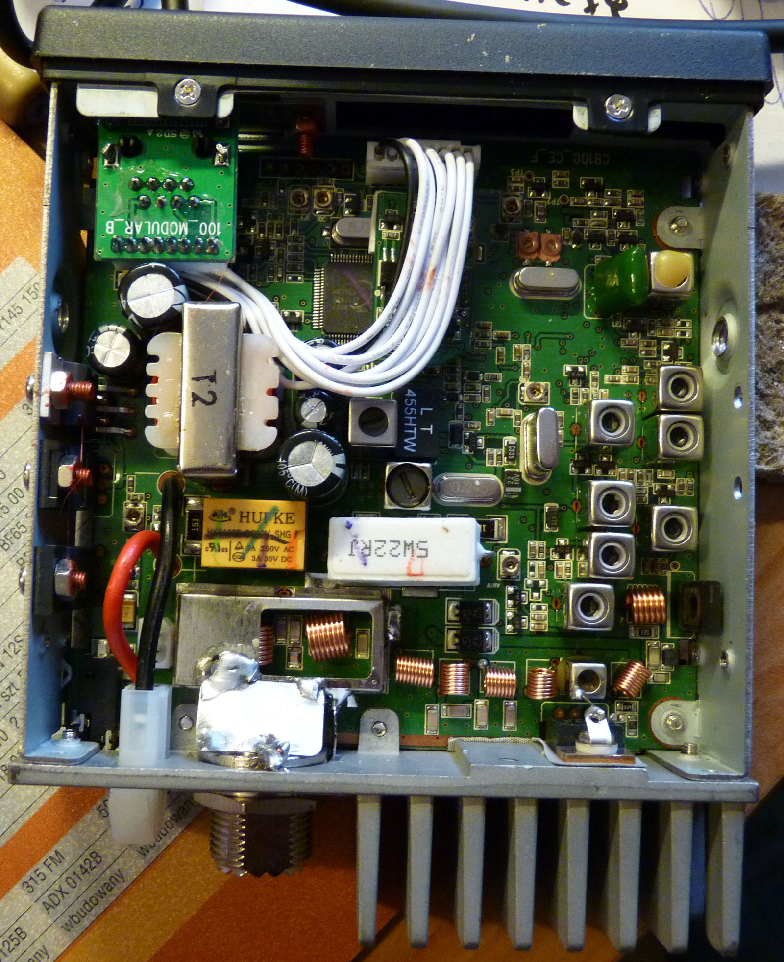

    Jako że radyjko jest w sumie obecnie jedno z niewielu z oddzielnym panelem jest bardzo ciekawe. Niestety nie włącza się automatycznie po podaniu napięcia.
    Czy macie na to jakiś patent prosty? Modyfikacja, zworka jakaś, coś? Może być ciągle włączone, niewyłączalne nawet, ale żeby się samo włączyło po podaniu zasilania (kluczyk).

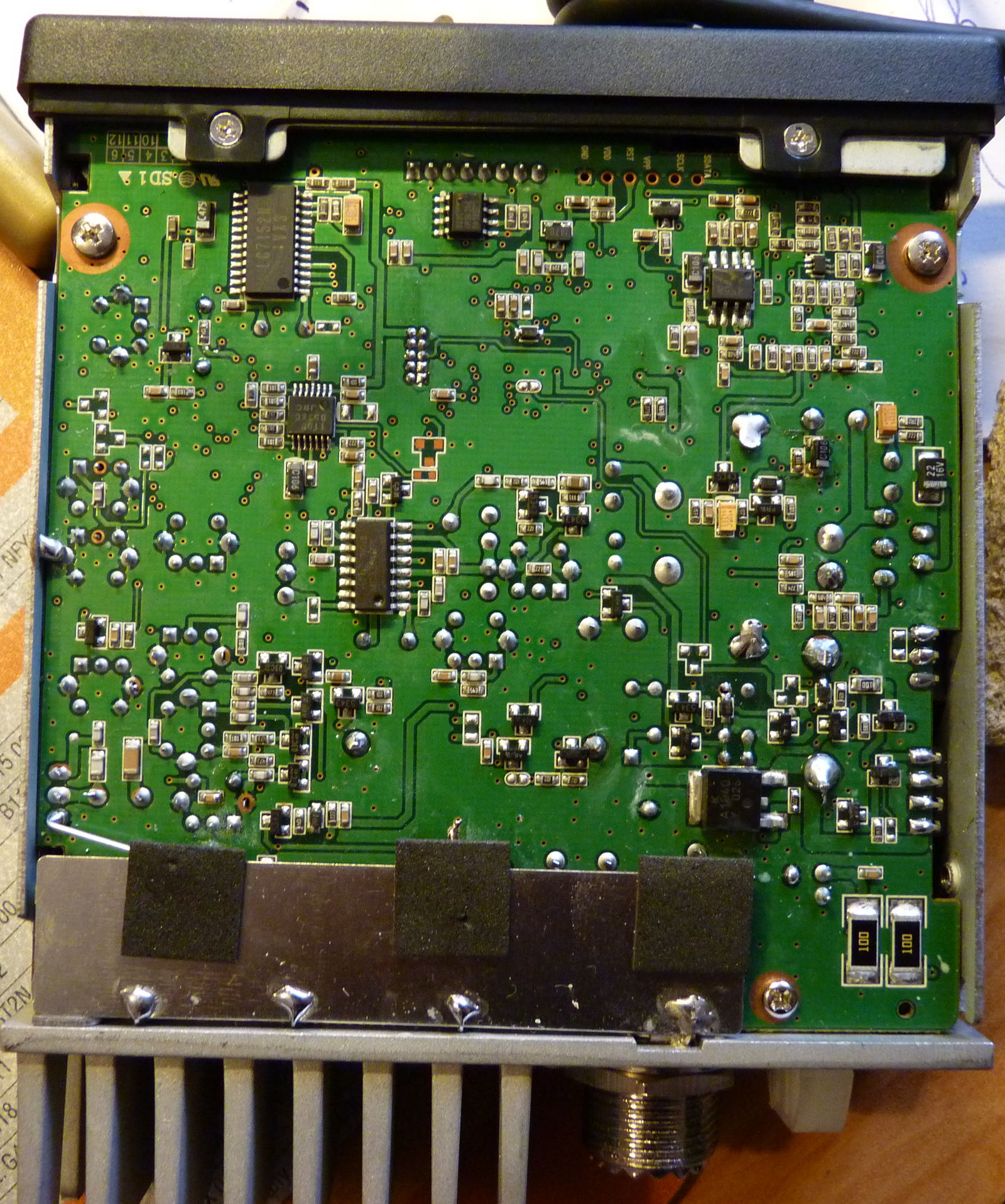

    Rozwiązałem sprawę.
    Modyfikację udało się zrobić w mikrofonie, nie naruszając panelu ani radia (gwarancja). Po podłączeniu do zasilania radio automatycznie się włącza. Można go wyłączyć tak jak fabrycznie. Po każdym podłączeniu do zasilania radio się włączy automatycznie. Potrzebne były dwa tranzystory i dwa rezystory no i trochę czasu :-)
    Przy okazji załączam zdjęcia mikrofonu po modyfikacji oraz wnętrza radia, pomijając panel.

  • #14 10272991
    PKi
    Spoko, zabytkowe BC148, dwa rezystory 270k, połączyć jak na zdjęciu. Tranzystory oczywiście mogą być bardziej dowolne, takich jeszcze kilka miałem w szufladkach.

    Frument
    Witam! Troszkę odgrzeję kotleta ;) Miałem założyć osobny temat ale korzystając z wstawionych fotek poszedłem troszkę na skróty. Chciałem wyregulować ASQ w tym radiu ale nie wiem gdzie dokładnie znajduje się potencjometr i o ile taki jest (radio jest za czułe). Dodatkowo w bliźniaczym radiu cb-300 występuje potencjometr L-SQ , tu moje pytanie czy dotyczy on regulacji w funkcji Local czy jest to normalna regulacja SQ oraz czy też jest on w modelu 100 ? Pozdrawiam .
