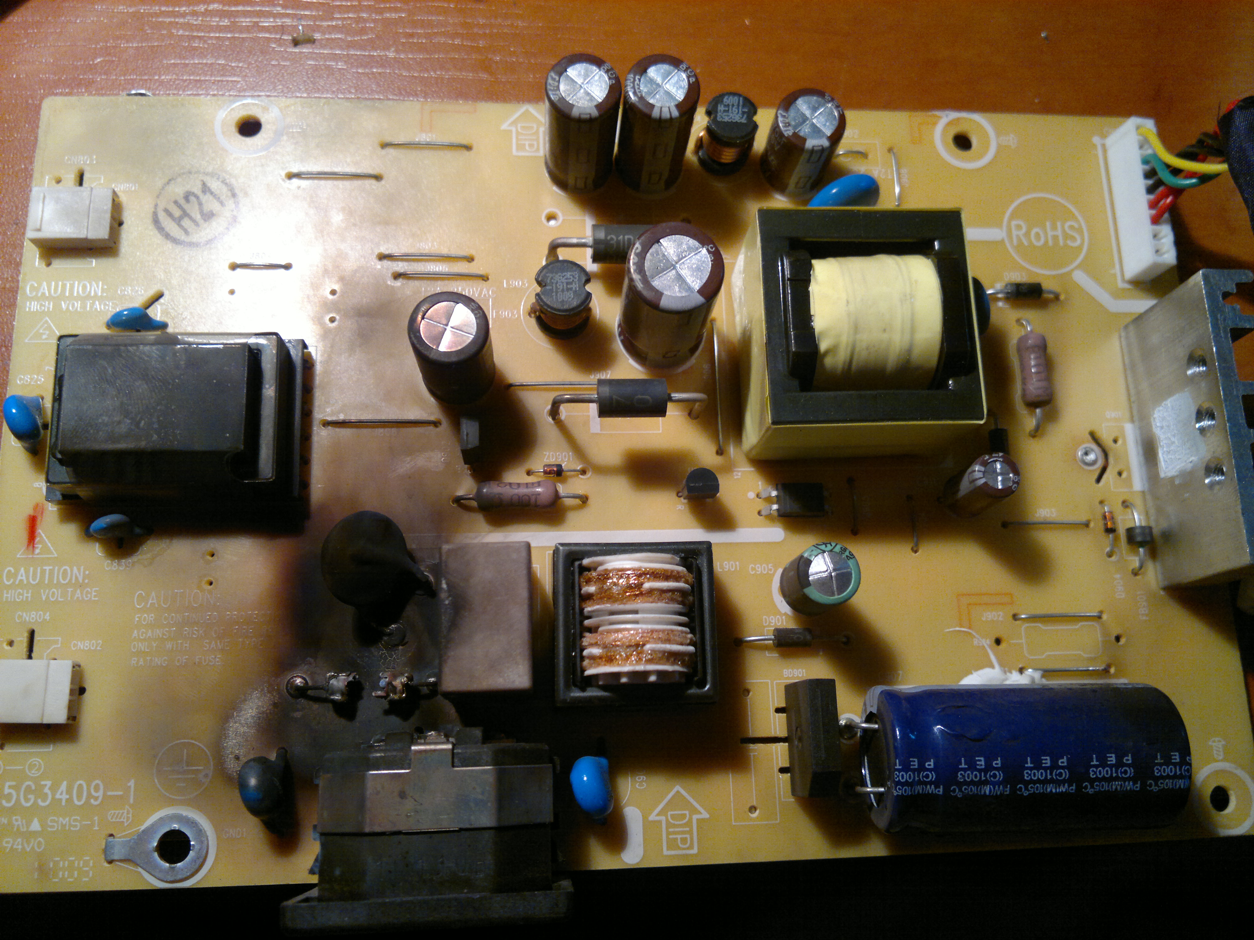

    Witam!
    Mam w naprawie kolegi monitor, który uległ uszkodzeniu w wyniku upalenia zera na slupie. Ogólnie troszkę popaliło elementów, które juz wszystkie prawie wymieniłem oprócz jednego gdyż nie mogę znaleźć LD7577
    Steruje on zasilaczem. Czy jest jakiś zamiennik?

    Ciężka sprawa. Dokładnego zamiennika raczej nie znajdziesz. Według noty, to wysokonapięciowy kontroler PWM. A gdzie on tam jest na zdjęciu, bo nijak nie mogę go zlokalizować? Widzę tylko upalony rezystor (prawdopodobnie), stopione uzwojenie trafo i spuchnięty kondensator C905.

    Ten układ jest zamontowany od spodu płytki, w technologii SMD.
    Ze swojej strony proponuję podłączyć jakiś zastępczy zasilacz o tych samych napięciach celem sprawdzenia i zapewne diagnostyki/naprawy pozostałych podzespołów. Sam zasilacz w miarę łatwo powinno się zakupić (podejrzewam rozległe uszkodzenia), problemem może być matryca oraz płytka MAIN.
