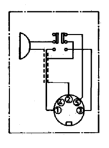

    Witam. Mam następujący problem. Mam radio CB Zodiac Searcher 40 i do niego mikrofon Unitra Radmor. Potrzebuję zarobić kable do wtyczki do tegoż mikrofonu bo podczas jazdy mi wtyczka się oderwała od kabli. Moje kolory kabli to:
    Pierwszy ma napis Unitra Radmor
    -żółty
    -zielony
    -czerwony
    -czarny
    -oplot
    Drugi z napisem Radmor
    -biały
    -niebieski
    -zielony
    -brązowy
    -czerwony
    Jako że nie jestem aż tak dobry w nazewnictwie to proszę mi tylko powiedzieć kolejność i od której strony się ją liczy czy od lewej do prawej piny czy od prawej do lewej. Pozdrawiam i dziękuję z góry :)
    P.s. Wtyczka ma 5 pinów w półksiężycu. Może to ułatwi pomoc.

    Driver-
    Mikrofon od Zodiac "Consul". Podłączenia powinny być takie same w "Searcher 40".
    Kolory do zarobienie wtyczki Mikrofonu Unitra Radmor do CB Zodiac 5din
    Widok od strony lutowania.

    Może jakieś fotki? Z jakich sprzętów Kolego pochodzą te mikrofony? Bo musisz wiedzieć, że w większości radmorów PTT podaje tylko masę lub plus (w zależności od typu), natomiast nie przerywa obwodu głośnika - co jest regułą w CB radiach. Dlatego przeróbka to nieco więcej niż kolory kabelków. Trzeba porównać schematy obu mikrofonów - lub choć zdjęcia. Prawdopodobnie w mikrofonie Radmora konieczna będzie modyfikacja przełącznika PTT i wymiana kabla. Chyba że ten mikrofon już pracował z Twoim radiem - czyli prawdopodobnie ktoś przed Tobą już go dostosował do standardu CB. A wtedy tylko on to wie , jak to zrobił. Zatem Kolego zapodaj fotki, najlepiej wnętrza mikrofonów, którymi dysponujesz - wtedy spróbujemy doradzić. Bo wróżki raczej rzadko na to forum zaglądają - i nie pomogą. :(

    Driver-
