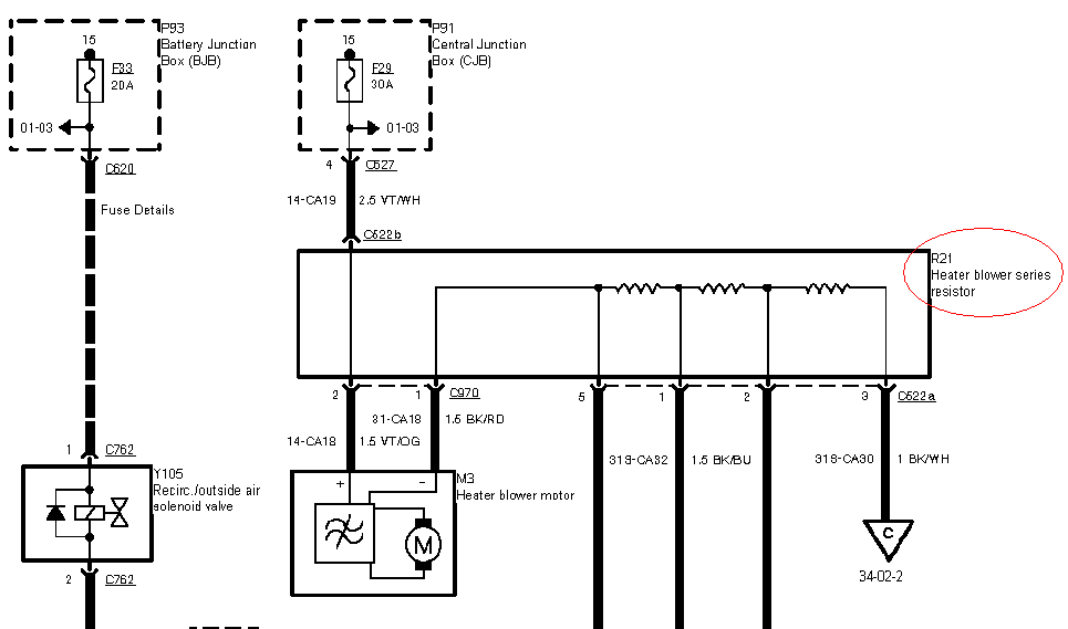

    Kto wie do czego służy przekaźnik R 21. Przekaźnik ma żółty kolor. Proszę o odpowiedź.

    Według TIS R21 to zestaw rezystorów dmuchawy nawiewu powietrza do kabiny.
