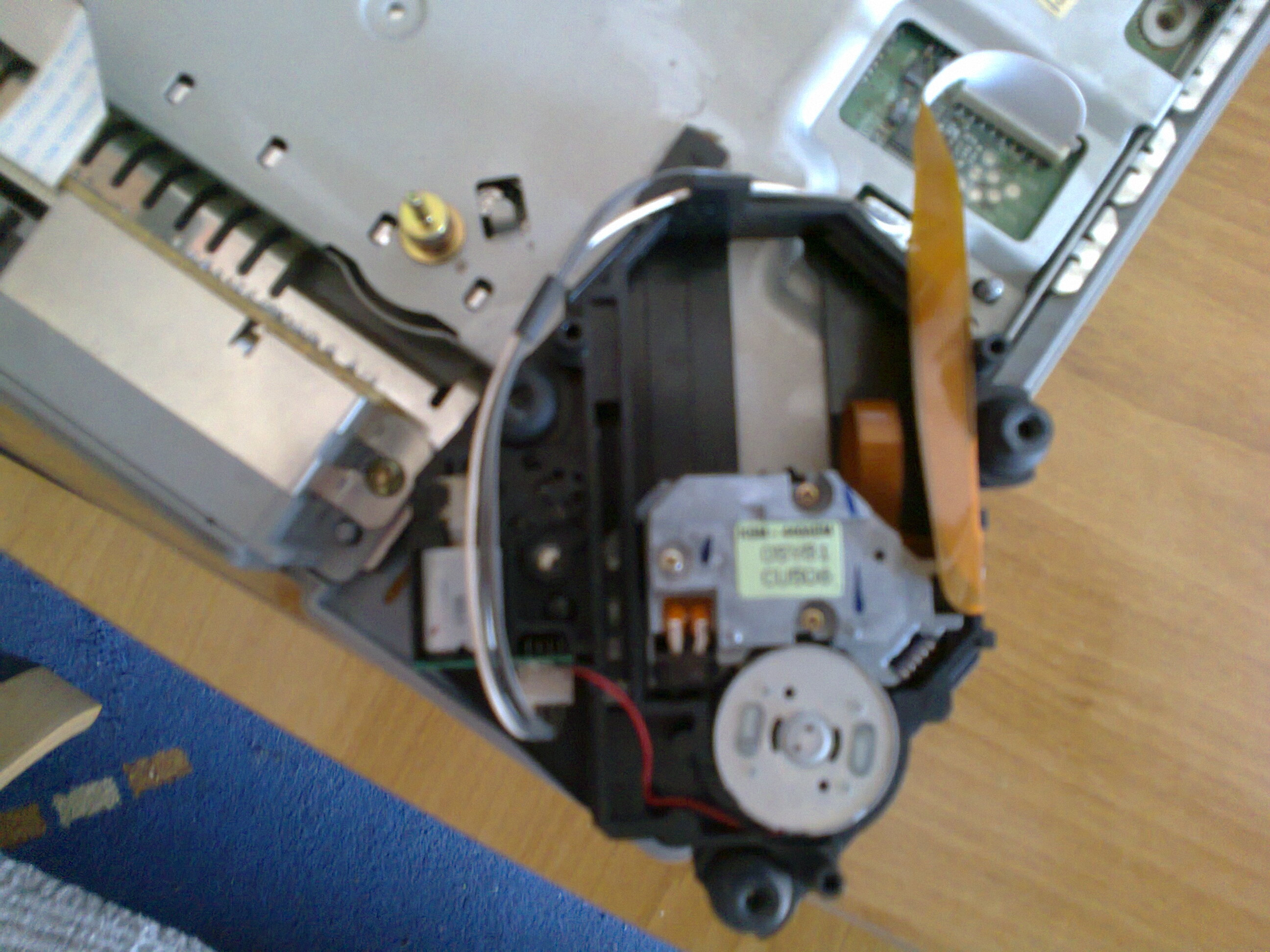

    Soczewka wyczyszczona (najdelikatniejszym spirytusem jaki miałem - nie wiem czy nie usunąłem powłoki antyrefleksyjnej a izopropanolu nie mam), jednak to nic nie dało. Soczewka nie wygląda na zmatowioną i ładnie błyszczy pod światło. Otworzyłem też konsolę i zrobiłem parę zdjęć. Niestety zdjęcia nie są ostre, ponieważ mój telefon nie robi zdjęć z bliska.
    1) zdjęcie tacki, czy jeżeli widziałem aukcję "tacka, kółko do psx" to kupię całe te kółeczko z "ząbkami" czy tylko samą tą płaską część?
    Playstation 1 (SCPH-7502) napęd kręci za wolno i inne
    2) po zdjęciu obudowy
    3) zdjęcie napędu od spodu
    Posprawdzałem też przewody i wtyczki czy są na swoich miejscach.
    To tyle, nie jestem elektronikiem ale wydaje mi się że z wymianą co niektórych podzespołów powinienem sobie poradzić.
    Jakieś sugestie co poradzić żeby szarak ożył ? :)

  • #9 9550861
    nioop
    Specjalista AGD
    Szczerze..
    Wymiana lasera to koszt około 60zł.. Ew. pojedyńcze podzespoły.. Lecz z przesyłką na to samo wyjdzie..
    Za mniejszą sume kupisz przerobioną konsole w bardzo dobrym stanie..
    Więc uwazam ze najrozsądniej było by kupić uzywaną konsole a tą przeznaczyć na ewentualne częsci..

  • #12 9593610
    Heihachi Mishima
    Zdjął bym tackę łapiącą płyty i posmarował olejem rzadkim tulejkę silniczka żeby nie męczył się tak z rozpędzeniem płyty(od strony szczotek też można dać kapkę). Do tego pod spodem silikonowy smar z teflonem czy też jakiś rzadki smar na wszystkie elementy które mają ząbki i się kręcą.

    dekoder1
    jednak wyleczyłem sie z naprawy tego szaraka, kupiłem sprawny laser i wszystko działa. Dzięki za pomoc :)
