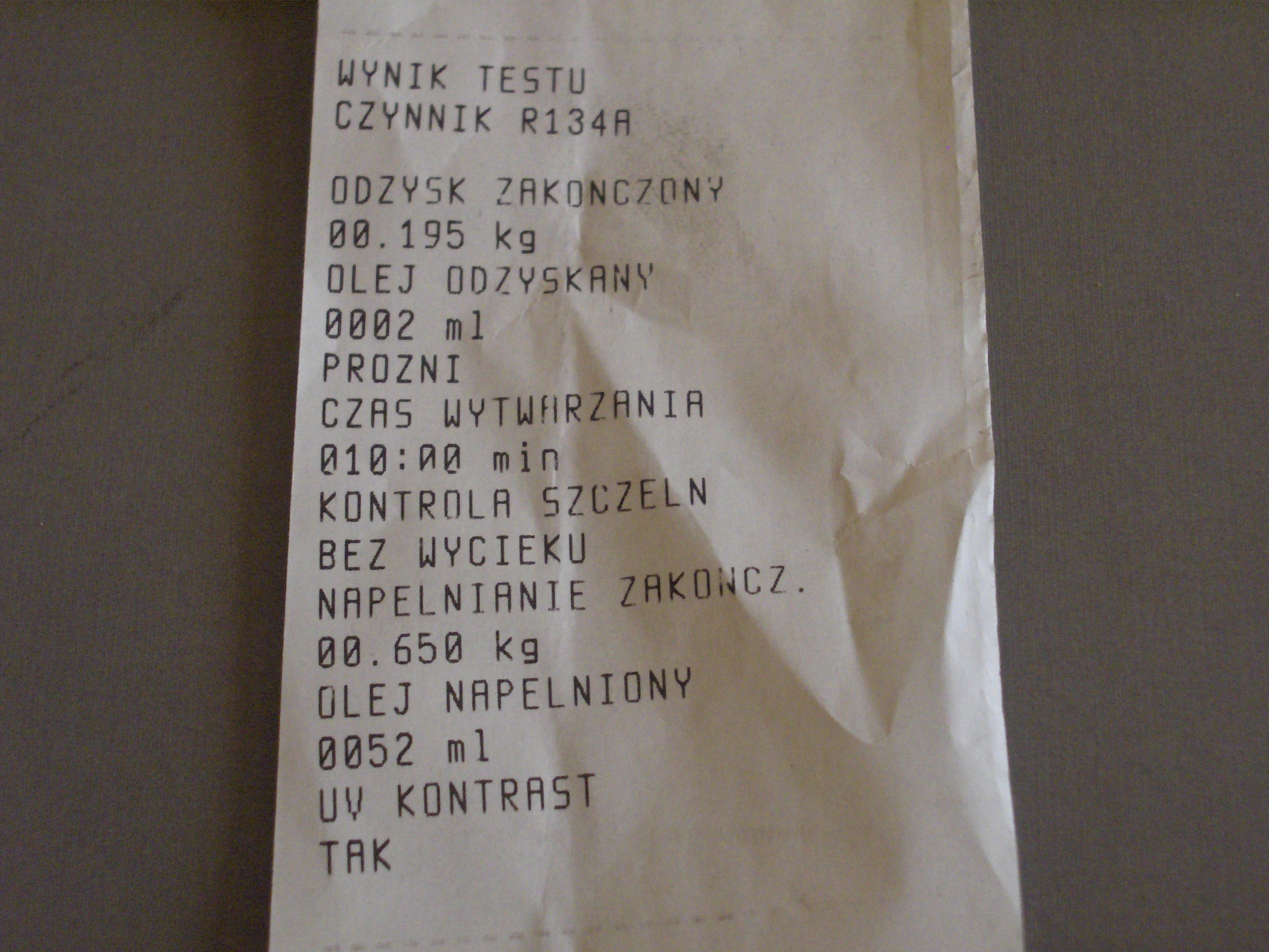

    Witam ,przed nabiciem klima coś chłodziła po nabiciu prawie wcale czy ten test jest dobry dla tego modelu.P
    Klima ford fiesta Mk7. Czy ten test jest dobry dla tego modelu?
    #2 9496363
    milejow
    Wszystko ok, nie wiem, jak z ilością czynnika bo nie mam danych o tym modelu. Nie włączono przypadkiem zapłonu w trakcie cyklu regeneracji?

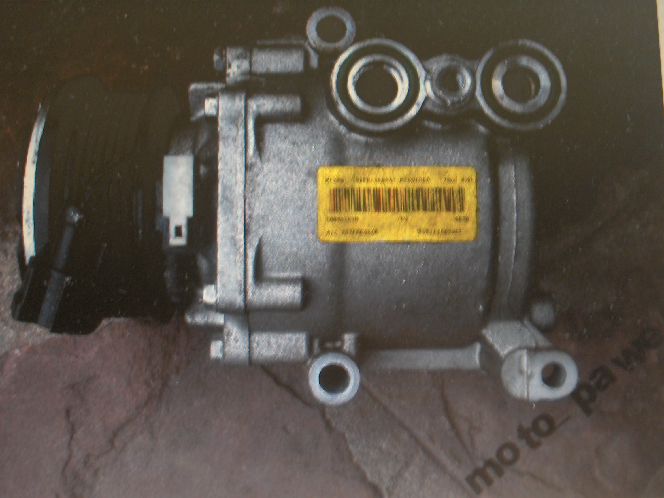

    #7 9496802
    decybel91
    Zmienna pojemnosc czy na zwyklym sprzegle?
  • #8 9497259
    viper555
    Przemo9826 napisał:
    Regeneracja, masz na myśli napełnienie układu? Tak jest możliwość, zły olej lub jego brak, a słychać aby startowała?
    Wszystko normalnie pracuje tylko chłodzi minimalnie czyli nie spręża.
    Zwykły elektromagnes.P
    #9 9498929
    milejow
    Oliwy za dużo, odciągnij czynnik i przy napełnianiu dodaj 10ml

    Tylko że tu nie ma żadnego gdybania wszystko działa jak należy wentylator pracuje sprężarka się włącza gaz jest tylko nie chłodzi. Po nabiciu i zapaleniu zegary na maszynie pokazały tylko ciśnienie gazu reszta zero. I tu jest na pewno właściwy trop milejowa że jest za dużo oleju. Na razie dzięki za zainteresowanie i dyskusję.P
    #13 9499758
    milejow
    Jak zero, nie rozumiem, co pokazywała stacja na LP i HP? Za duża ilość oleju podnosi zawór rozprężny i różnica ciśnień między LP a HP jest niewielka-czynnik nie osiąga dostatecznie niskiej temperatury
