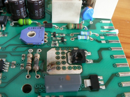

    Jak podasz zdjęcie płytki to można coś Ci pomóc. Silnikiem nie steruje tranzystor a triak i nie wiadomo o jakie opory Ci chodzi. Zdjęcie !!!

    Dla jasności - z obu stron.

    Piękna perspektywa.
    Skoro zwarcie poszło po tym triaku i usmażyło rezystor, a dodatkowo nie reaguje na włączanie, to na 90% uwalony jest procesor, więc szkoda czasu na wymianę samego triaka.

    Ile może kosztować nowy sterownik?
