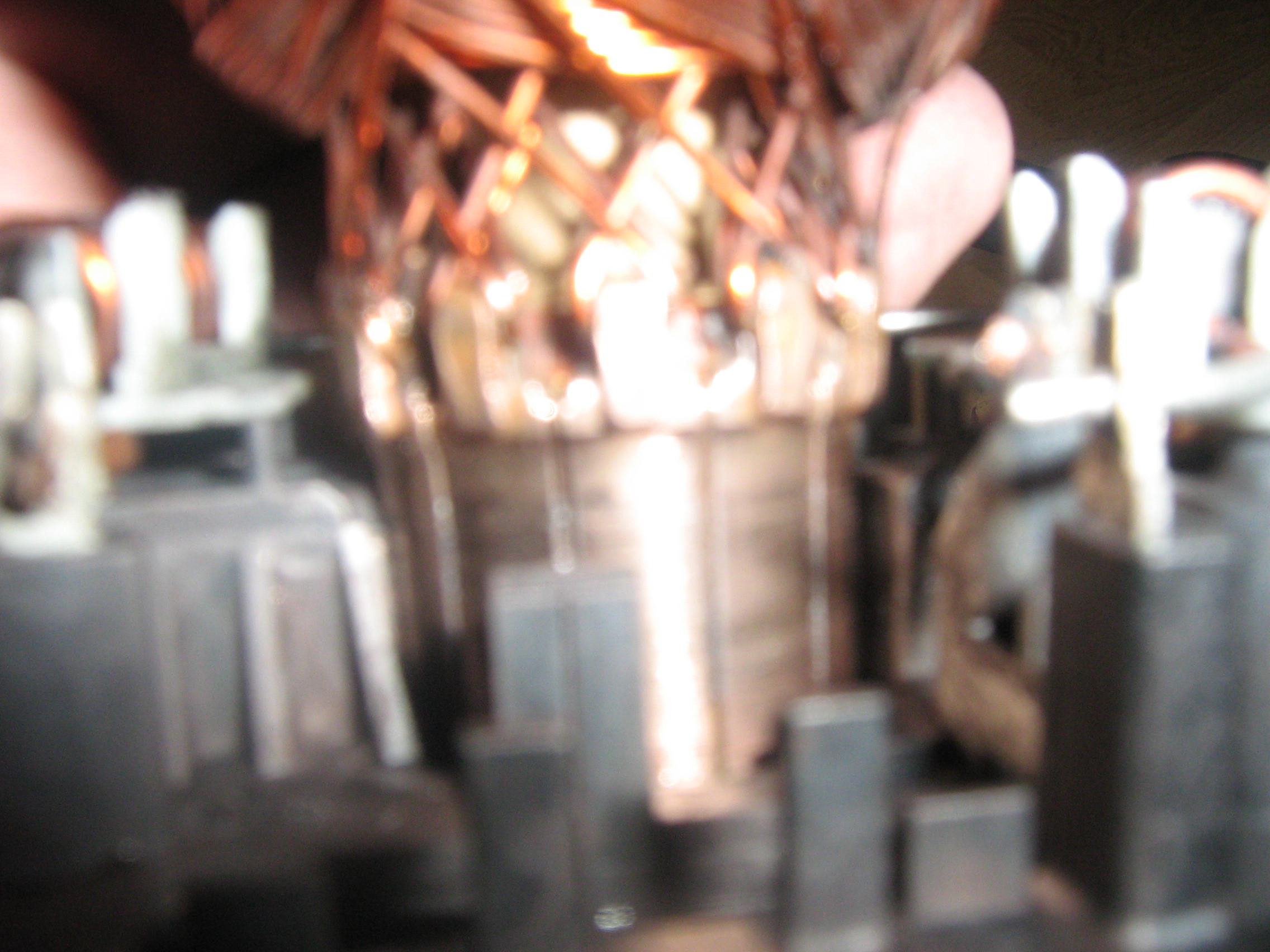

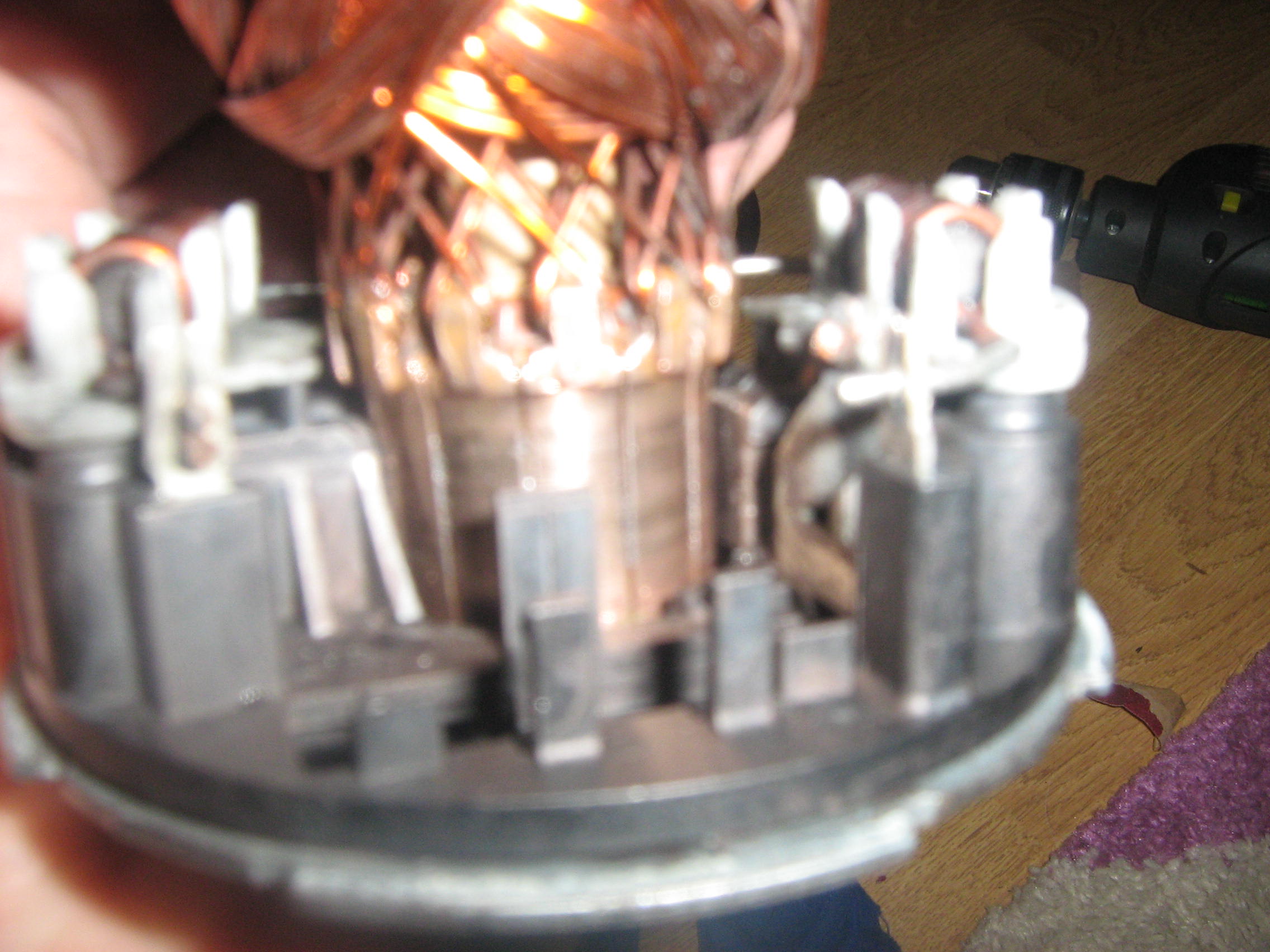

  • #7 9512936
    wlodarczykjacek
    Dodaje zdjęcia rozebranej dmuchawy.
    https://obrazki.elektroda.pl/2615368900_1305562564.jpg
    https://obrazki.elektroda.pl/6979953100_1305562565.jpg
    https://obrazki.elektroda.pl/3846992000_1305562567.jpg
    https://obrazki.elektroda.pl/2118632000_1305562569.jpg
    https://obrazki.elektroda.pl/2684389700_1305562570.jpg
    https://obrazki.elektroda.pl/5858751000_1305562572.jpg
    https://obrazki.elektroda.pl/6821091600_1305562574.jpg
    https://obrazki.elektroda.pl/4283619400_1305562575.jpg
    https://obrazki.elektroda.pl/1845078600_1305562577.jpg
    https://obrazki.elektroda.pl/4504383600_1305562579.jpg
    Sprawdziłem jakie jest natężenie prądu, jakie pobiera silnik dmuchawy i jakie jest napięcie wysterowania silnika dmuchawy:
    bieg____Natężenie A___Napięcie sterownia V
    0,5_______4A_____________1V
    1_________5A____________1,2V
    1,5_______6,2A___________1,5V
    2_________8,1A___________1,6V
    2,5_______10,3A__________1,8V
    3_________12,6A__________2,6V
    3,5_______17,8A__________3,3V
    4_________27A____________5V
    Jak ktoś ma możliwość to może zmierzy jakie wartości są na prawidłowo działającym wentylatorze?

    Dużo tego prądu coś mi się wydaje.
    Sprawdź czy wirnik luźno się kręci, bez zacięć.
    Oczyść komutator z produktów zużycia szczotek.

    Wirnik obraca się bardzo luźno, wszystko jest nasmarowane, komutator doprowadzony do kultury. Faktycznie komutator był uszkodzony, szczotki również, jedna tulejka wirnika też stawiała opór ale juz nie stawia :). Zgadzam się z tym że uszkodzony jest regulator obrotów dmuchawy i zastanawiam się jak go naprawić. Z tego co widzę to prąd jaki płynie podczas pracy dmuchawy jest w normie ( tak mi się wydaje :), Bezpiecznik jest 40A a max. prąd pobierany 27A). Tylko kiedy był uszkodzony silnik to uszkodził regulator obrotów i chcę go naprawić :)
