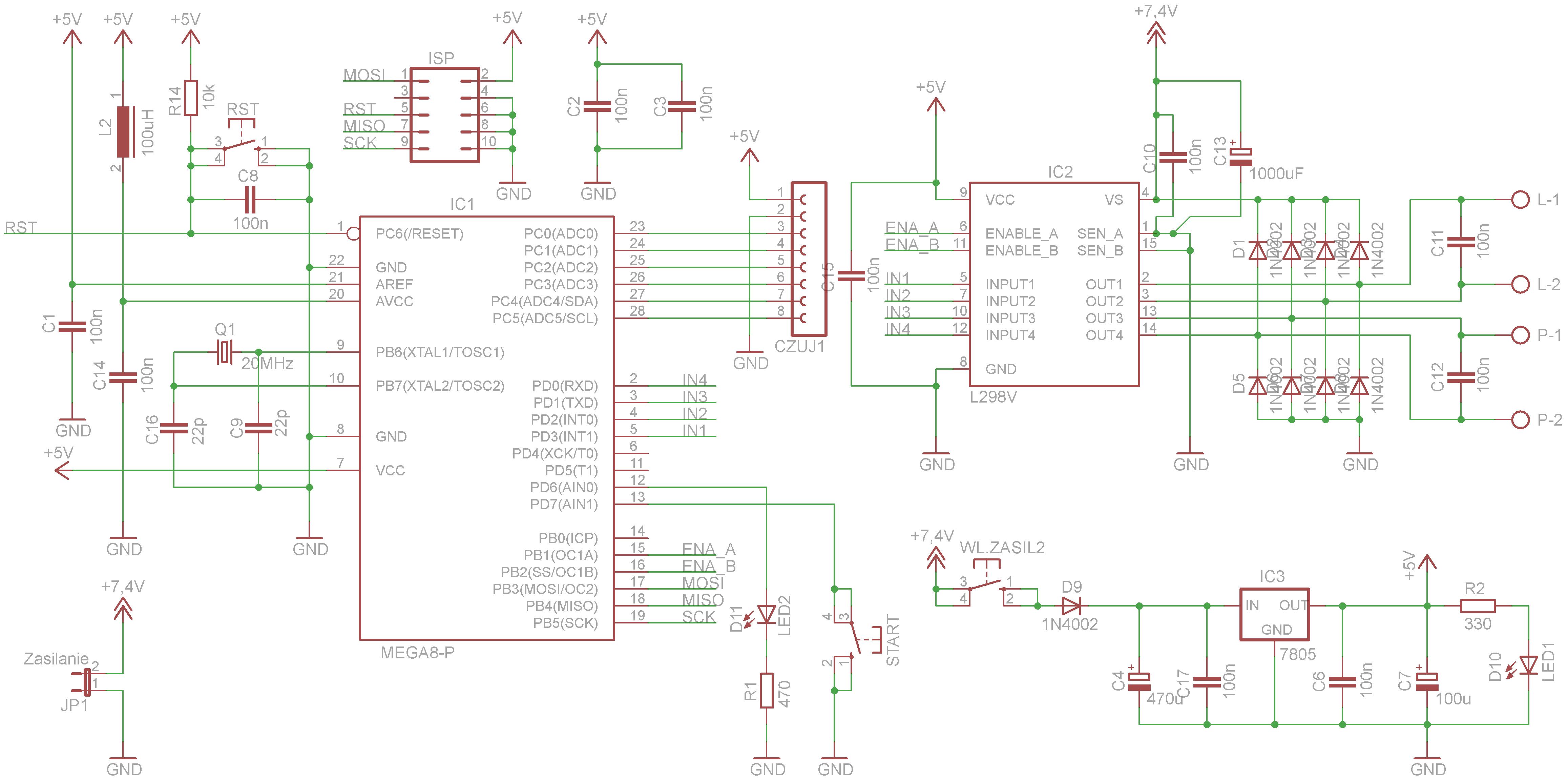

    Witam, mam taki problem sprawdziłem elektronikę w robocie, wgrałem program i włączyłem zasilanie. I po włączeniu zasilania prawy silnik zaczął się kręcić do przodu a lewy nic nie ruszał się. Co może być nie tak i jak to naprawić. I gzie na zaciskach silników jest plus a gdzie minus? Proszę o pomoc.:D

    Czy sprawdzałeś silniki na sucho, czy oba działają?
    A skąd my mamy wiedzieć, gdzie są zaciski dodatnie, a gdzie ujemne na silniku? Może wywróżyć :D
    Po drugie, daj schemat, bo nikt nie będzie analizował przez godzinę tej mozaiki i domyślał się jakie są wartości elementów i modele układów.
    A nie tak może być wszystko, począwszy od jakiegoś problemu z czujnikami, poprzez program, uszkodzenie elektroniki (np. drivera silników), aż do uszkodzenia samego silnika.
    Reasumując - podaj więcej szczegółów...

    #4 9499295
    bogdan_p
    Patryk6144 napisał:
    Włączam zasilanie i od razu prawy się kręci a nie powinie żaden. dopuki nie nacisnę startu. Macie jakieś pomysły na rozwiązanie tego problemu ?
    Gdzie w programie masz obsługę przycisku ? poza ustawieniem portu i nadaniem nazwy

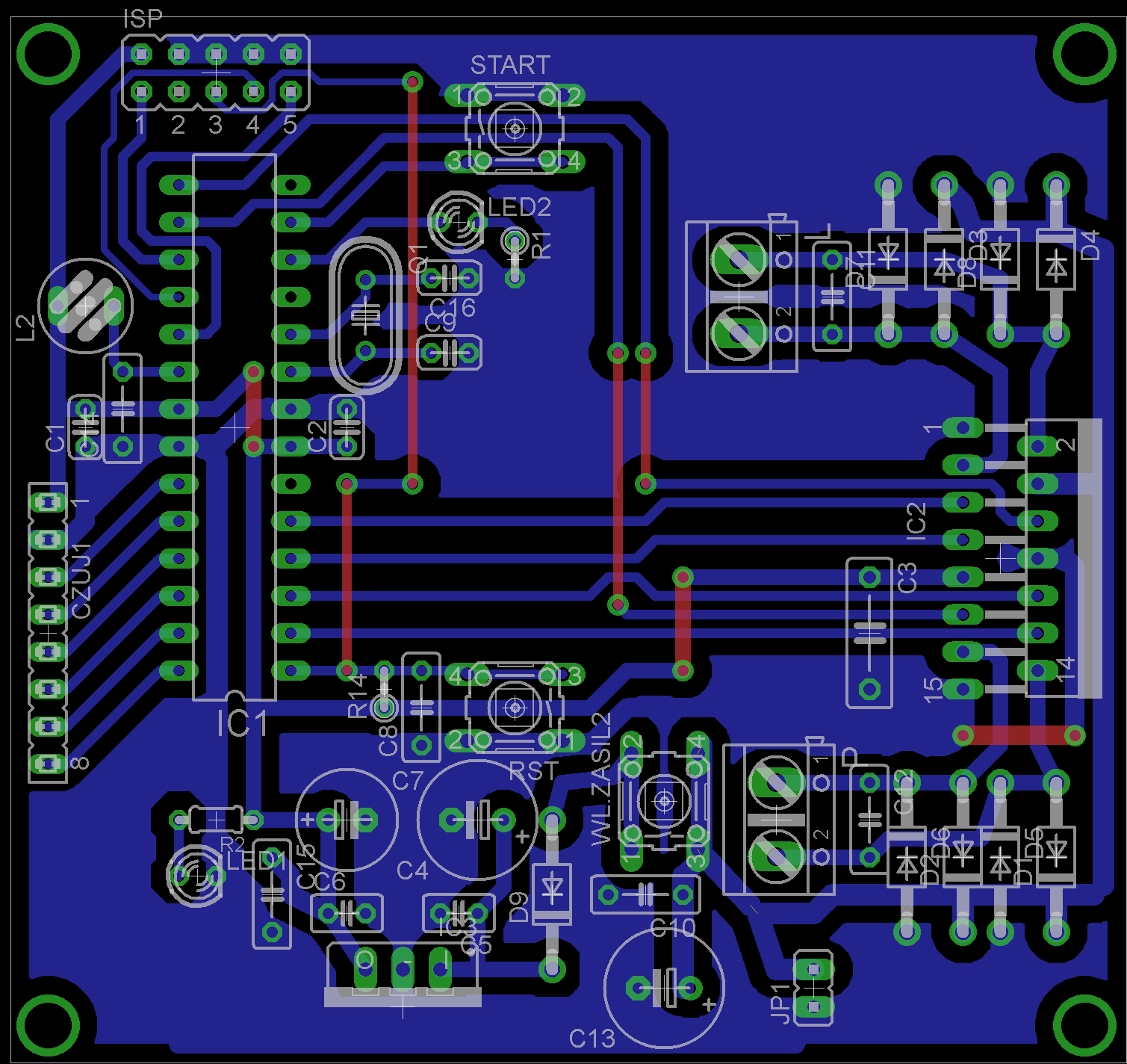

    bogdan_p
    Najpierw sprawdź L298 tak jak pisałem wcześniej , podstawa to sprawny układ mostków H i silników bo co Ci dają kombinacje w programie jak okaże się że L298 jest uszkodzony . Co do obsługi przycisku jeżeli ma być tylko start to przeczytaj o bitwait

  • #14 9502620
    bogdan_p
    Kilka postów wcześniej napisałem jak to zrobić , coś wydaje mi się że zastosowałeś układ którego działania nie rozumiesz , ale dobra jeszcze raz :
    wyjmij atmegę z podstawki
    praktycznie pozostanie Ci L298 plus stabilizator 7805
    połącz wejścia IN1 , IN2 , IN 3 , IN 4 do masy GND
    połącz wejścia ENABLE_A , ENABLE_B do masy GND
    podaj napięcie zasilania , oczywiście silniki muszą być wpięte przy takiej konfiguracji oba silniki muszą być zatrzymane
    wyłącz zasilanie
    połącz ENABLE_A do +5V
    połącz IN1 do masy , IN2 do +5V
    podaj napięcie 1 silnik powinien się kręcić następnie zmień kolejność połączenia wejść czyli IN1 do +5V IN2 do masy , silnik powinien kręcić się w drugą stronę dodatkowo możesz sprawdzić czy przy dowolnej kombinacji IN1 , IN2 podanie na ENABLE_A masy powoduje zatrzymanie silnika .
    Analogicznie zrób z drugim mostkiem czyli IN3 , IN 4 , ENABLE_B jeżeli to wszystko będzie w porządku dopiero możesz myśleć nad programem , na początek proponuje proste sposoby sterowania bez żadnego PWM tak aby sprawdzić czy Atmega prawidłowo steruje L298 .
