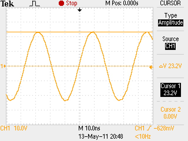

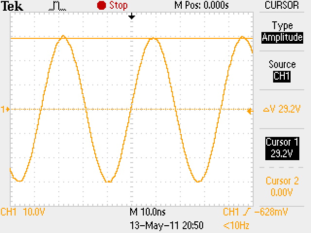

    Znalazłem w piwnicy jakies stare CB radio z czasów młodości, postanowiłem je naprawić, końcówka TDA 2003 uszkodzona była i wstawiłem tranzystor C2075.
    Radio działa, postanowiłem sprawdzić jaką ma moc i tak myśląc obciążyłem je sztucznym obciążeniem 50 ohm.
    Do wyjścia podłączyłem oscyloskop i zmierzyłem amplitudę przy zasilaniu 13.8 V
    Amplituda wynosi 23,3 V. Czyli 23.3V X 0.707 = 16,47 V RMS.
    Teraz moc P= U2/R czyli 271,26/50ohm = 5.42W
    A przy zasilaniu 16.5 V wyniki są w mocy 2 x większe.
    amplituda 29V to daje moc na wyjściu ~ 8.4 W
    Pytanie. Czy da się tak obliczyć moc sinusoidy z wyjścia radia ?

    Ale wartośc skuteczna napięcia to (Umax)/SQRT(2) zatem, jesli chcesz zmierzyc moc skuteczną musisz napiecie zmierzone oscyloskopem podzielic przez 1,44. albo skorzystać ze wzoru 9po przekształceniu) Psk=Umax^2/2R
    Nabzdurzyłem. Nie zwróciłęm uwagi że juz pomnozyłeś przez 0,707
    Sorry.
    A zmierzyć moc ta metodą sie da jak najbardziej. I to nawet dość dokladniec
