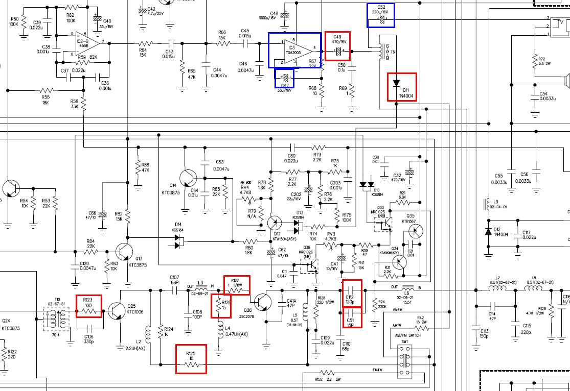

    Witajcie,
    Co może być problem w radiu Midland 200
    - radio nie nadanie
    - odbiór niewyraźny
    = sprawdzone tranzystor , driver = sprawne
    podczas nadawania mocno grzeje się rezystor R152
    schemat : http://www.alan.pl/radiokomunikacja/media/down/materialy/midland_200_new.pdf

    W AM czy w FM się grzeje R152? Albo w tym i tym. Zobacz jaka moc nadajnika. Sprawdź napięcia na Q15. Q25 jeśli sprawny to czy dobrze wlutowany? Q26 zmierzony? Nie ma zwarć w okolicy Q25, Q26? To wszystko posprawdzaj.
    Ps.
    Przeglądając schemat pomyślałem że możesz mieć zwarcie na samych tranzystorach Q25, Q26 lub w ich okolicy, a co za tym idzie jest obciążone trafo modulacyjne i odbiór też może być zniekształcony. Na czas naprawy odbiornika wylutuj Q25, Q26 i zobacz jaki będzie odbiór i czy nadal grzeję się R152.

  • #10 9527755
    SP5ANJ
    Spoczywaj w Pokoju
    sebol133 napisał:
    Czy jeszcze coś mogło paść poza tym?????
    Dość częste uszkodzenia .
    Na niebiesko = cześć odbiorcza
    Na czerwono = część nadawcza

    sebol133
    A więc elementy zaznaczone przez kolegę posprawdzane i wymienione elektrolity
    niestety brak poprawy, to nie to, ale znalazłem uszkodzony tranzystor Q39 i zastanawiam się jaka mogła być tego przyczyna
    no i może wie ktoś co mogę za niego wstawić
  • #13 9536815
    SP5ANJ
    Spoczywaj w Pokoju
    Zobacz, że jest to FET a nie Tranzystor bipolarny i omomierzem go niestety nie sprawdzisz.
    Tu nasz - co i jak i gdzie -.
    Radio Midland 200 brak nadawania / niewyraźny odsłuch
    Jeżeli jest uszkodzony (w co wątpię) , to możesz go zastąpić dowolnym FET-em o "kanale" - typu "n" .
    ... i zastanawiam się jaka mogła być tego przyczyna
    Tu chyba nie chodzi o popsucie Q39 tylko o błąd samego pomiaru. :cry:
    Przypomnę, że w temacie napisałeś - " Radio Midland 200 brak nadawania / niewyraźny odsłuch " - a ten Q39 nie ma NIC wspólnego z nadawaniem. :!:

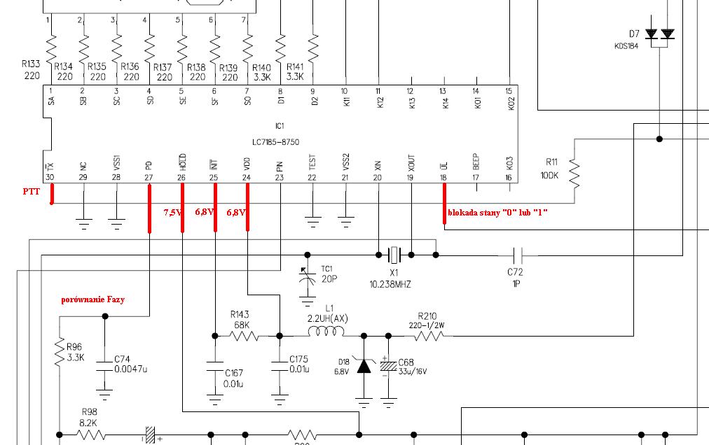

    SP5ANJ
    Spoczywaj w Pokoju
    sebol133 napisał:
    Napięcie zasilające na syntezie jest w porządku, to pomierzyłem już wcześniej
    Lecz to nie jest jedyne napięcie, które koniecznie należy zmierzyć. :!:
    Aby się nie rozpisywać - podam i zaznaczę na rysunku :
  • #23 9567377
    sebol133
    dzięki za info
    dodam tylko że posprawdzałem te Q16 i Q17 i sa sprawne
    przełączają napięcia zasilania prawidłowo
    reszta napięć w ukł zasilania też wydaje się prawidłowa
