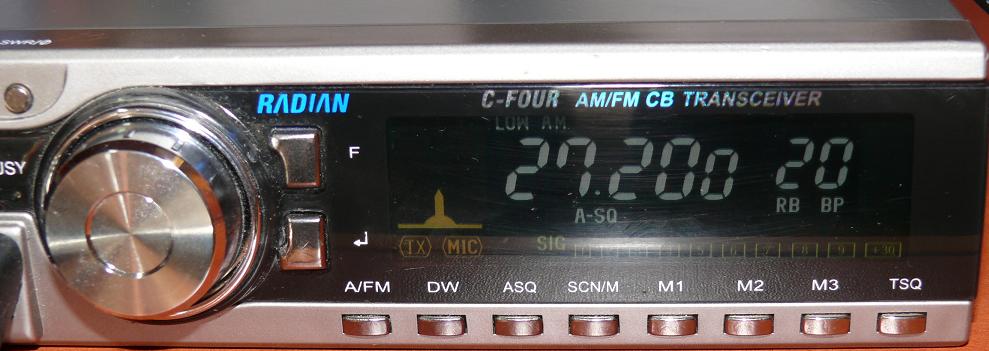

    Witam trafiło do mnie na stół radyjko Radian C-Foru .
    Radyjko fabrycznie ma 15 wat na wyjściu , z opisu klienta wynika ze na wyświetlaczu po wciśnięciu czegoś :) pokazał się na wyświetlaczu napis LOW i od tego momentu jest słabo z nadawaniem.
    Mam schemat i instrukcję serwisową do kompatybilnego radyjka (Vector VT-27 Navigator ) w radyjku wszystko jak w schemacie 2 końcówki trafa itd..
    technicznie wszystko sprawdziłem i jest w porządku jedyne co mi przychodzi do głowy to to że w radyjku jest możliwość wejścia w tryb serwisowy i zmiana mocy nadawania .
    Tylko nie wiem jak w instrukcji niema nic na ten temat :(
    może ktoś wie jak się dostać do tego trybu ?
    ewentualnie jakieś inne rozwiązanie
    z góry dziękuje za odpowiedz.

    Miałem to radio już dawno na stole. Odbiornik jest godny uwagi, udało się wydusić 0,18µV/10dB SINAD. Jeśli w końcówce nadajnika masz jeden tranzystor, to zapomnij o 15W. Były 2 wersje. W niektórych jest miejsce na drugi tranzystor i wówczas jest możliwość zwiększenia mocy. Jest również miejsce na większe trafo modulacyjne. Nie wiem którą wersję posiadasz. Pokaż zdjęcie płyty, zobaczymy co można zrobić. Tylko po co? 4W, to dużo, nie namawiam do łamania prawa. Poszukam w zbiorach co trzeba zrobić by odbiornik był czulszy.

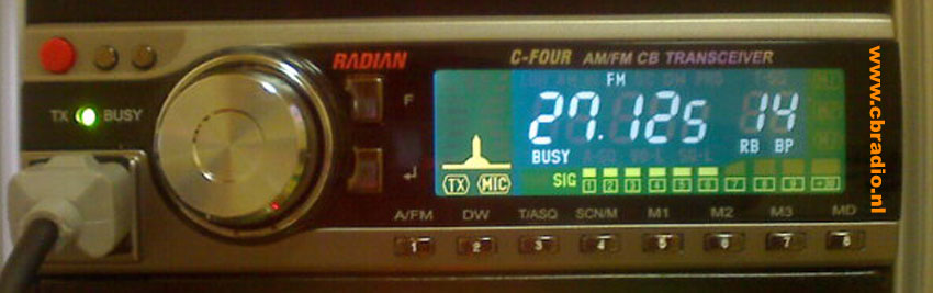

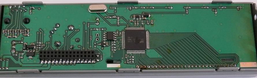

    Witam , fotki radyjka poniżej
    Radian C-FOUR tylko 2waty zamiast 15 wat przy nadawaniu Radian C-FOUR tylko 2waty zamiast 15 wat przy nadawaniu Radian C-FOUR tylko 2waty zamiast 15 wat przy nadawaniu
    procesor na panelu to SAMSUNG C749 3P8249XZZ-TW89 l21BC .
    udało mi się odkupić to radio od właściciela, skoro było w wersji mocniejszej to chciał bym doprowadzić do takiego stanu. Jest jeszcze opcja ze ktoś przedemną próbował wzmocnić to radyjko (widać ze 2 końcówka była lutowana)
    dziękuję za wszystkie odpowiedzi.

    A czemu nie zmierzycie jakie jest napięcie na trafie ? Obok jest tranzystor, który wygląda na regulator mocy PA.
    Na stronie klubu CB jest ten sem schamet czyli to nie jest schemat do tego radia, bo tutaj są 2 końcówki, a przy antenie nie ma stabilizatora. Taki przełącznik pwr-low dezaktywwuje się w czasie 30 sekund i radio skręcone z powrotem i po zawodach
