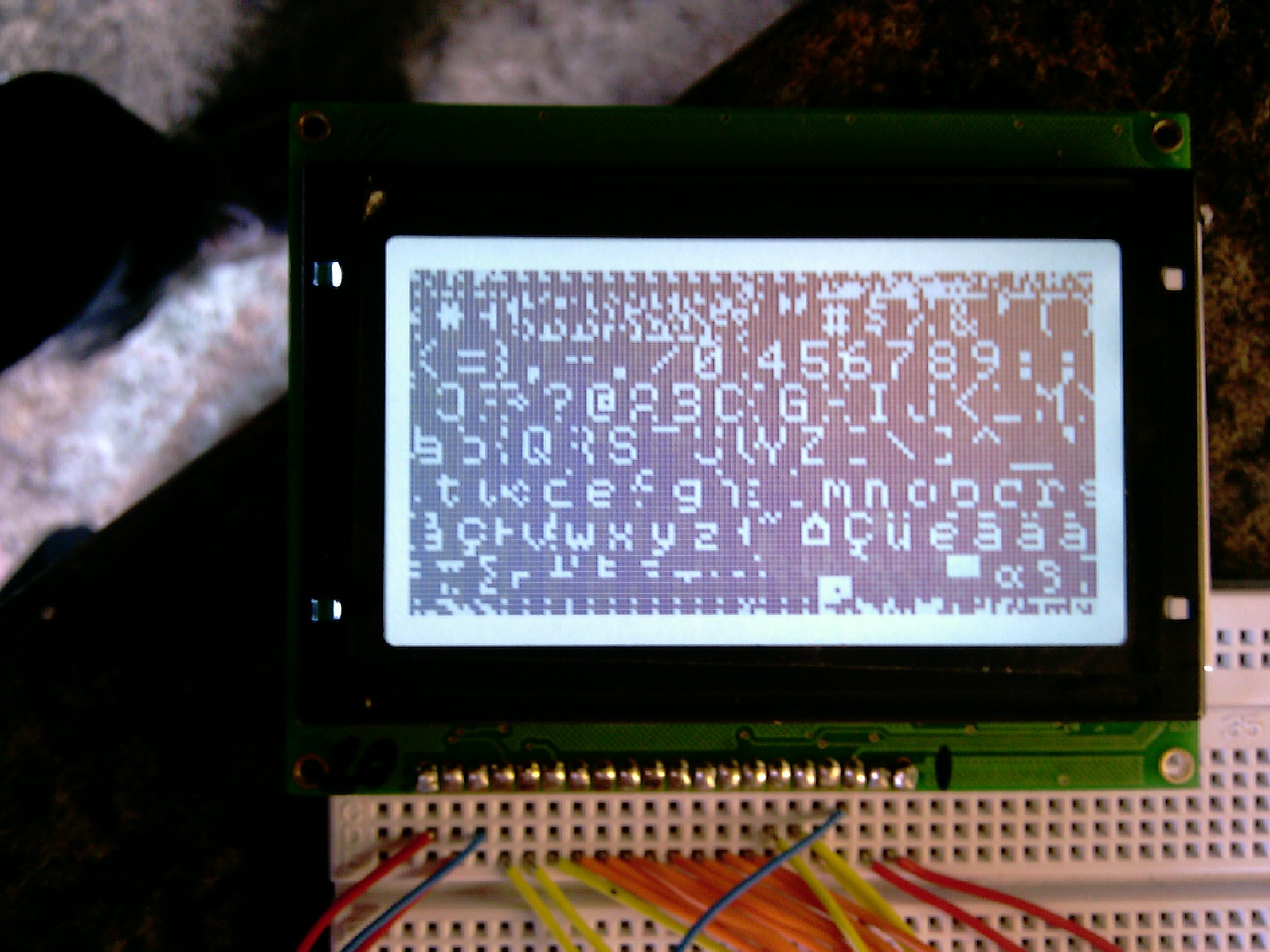

    Witam szanownych forumowiczów.
    Zakupiłem ten oto wyświetlacz graficzny, podłączyłem go pod Atmegę16 i nijak nie mogę go uruchomić. Jest on oparty na sterowniku KS0108.
    Pinologia podłączenia:
    LCD............................M16
    1-----GND
    2-----+5V
    3-----potencjometr kontrastu
    4-----RS--------------PortD.5
    5-----R/W-------------PortD.4
    6-----E----------------PortD.2
    7-14-----data bus-----PortC.0-Portc.7
    15----CS1-------------PortD.7
    16----CS2-------------PortD.6
    17----RST-------------PortD.3
    18----potencjometr kontrastu
    19----LedA
    20----LedK
    Regulacja kontrastu, kręcąc potencjometrem, działa jak należy.
    Po wgraniu krótkiego programu do M16:
    Kod: text
    Zaloguj się, aby zobaczyć kod
    Na wyświetlaczu dostaję totalną kaszę:
    [M16][BASCOM] Sterownik urządzeń RC5 z touch screenem
    Po przeglądnięciu mnóstwa postów, nie za bardzo wiem o co biega. Próbowałem zamienić programowo piny CS1 i CS2 ale efekt jest taki sam, tyle że na drugiej połówce. Led testowa działa, program się nie zawiesza. Próbowałem dla tekstu: LCDAT i LOCATE : LCD - bez efektu. Grafiki też nie wyświetla poprawnie.
    JTAG jest wyłączony.
    Proszę poradźcie...
    PS. Czym się różni glcdKS108.lib od glcdKS108.lbx (chodzi mi o rozszerzenie)?
    EDIT:
    Co ciekawe i dziwne zarazem. Po przełączeniu się na M8 wyświetlacz działa aż miło. Czym spowodowane są te anomalie, że na 16-tce nie ruszył?
    EDIT:
    W koncu sie udalo uruchomic wyswietlacz na M16. Programator nie zapisywal fusow. Wszystko dziala jak nalezy.
