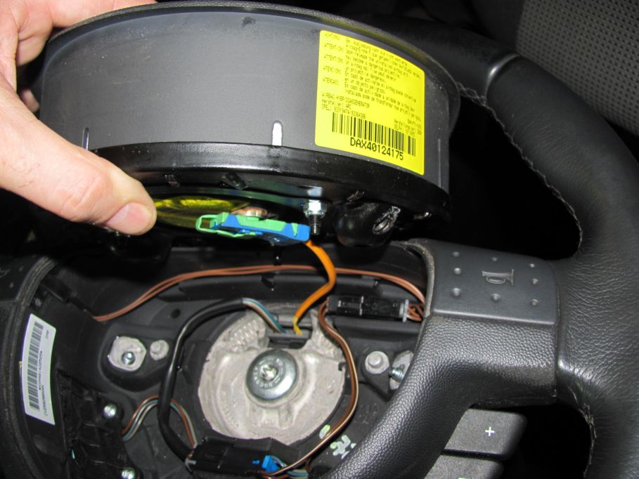

    Kris-59
    Brak sygnału ( klaksonu ) + brak sterowania radiem + świecąca kontrolka poduszki powietrznej = powodem tych usterek była zerwana taśma poduszki pod kierownicą . po wymianie taśmy zagrało sterowanie radiem i CD , skasowałem również inspekcję poduszki i lampka zgasła ,ale nie mam sygnału dźwiękowego ? sprawdziłem go podłączając doń 12V - piszczy !!! (bezpiecznik nr.8 zabezpieczający klakson OK )
    Czy może ktoś podpowiedzieć gdzie szukać przekaźnika do sterowania tegoż klaksonu lub co jeszcze sprawdzić ?

    Na taśmie od każdego obwodu są osobne "przewody", więc to że sterowania radia i poduszka działają wcale nie znaczy, że jest przejście na przewodach od klaksonu.

    Pozwolę sobie nie zgodzić się że od każdego obwodu jest inny przewód , taśma składa się z 6-ciu przewodów (widok na załączonym zdjęciu), klawiszy przy kierownicy jest sześć, tak więc zastosowano sterowanie "matrycowe" cztery przewody służą do sterowania a te dwa grubsze do poduszki.

    Problem z brakującym klaksonem rozwiązany !!! okazało się że obydwa styki w przyciskach klaksonu są zaśniedziałe , był na nich jakiś zielonkawy nalot (coś jak patyna na miedzi) wystarczyło przemyć spirytuskiem i działa.:D
