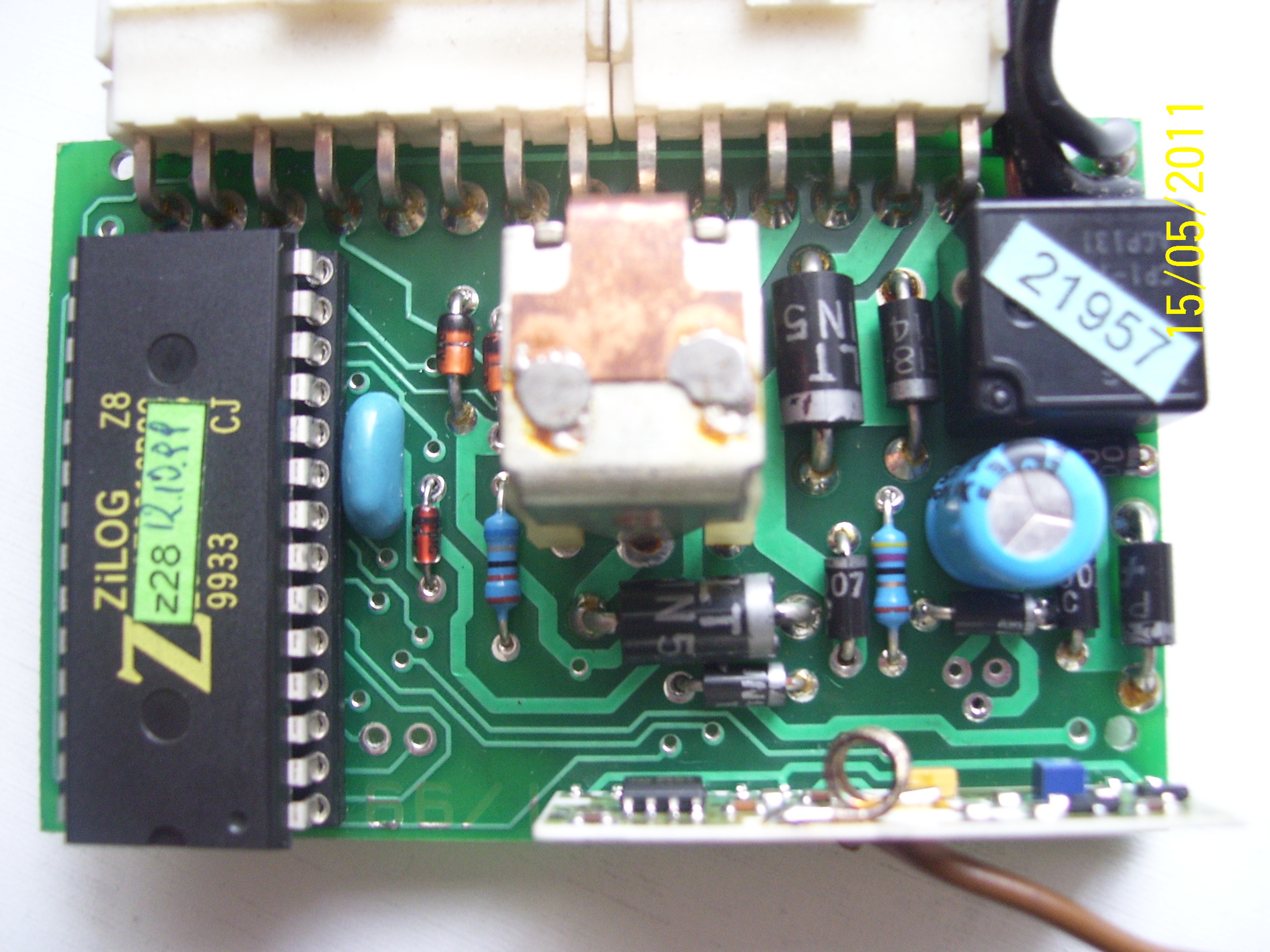

    Posiadam Passata b3 1990r. Mam problem. Założyłem Alarm do samochodu: Skorpion 2000A Z1M. Problem polega na tym, że wszystko działa, zamyka centralny, lecz nie otwiera już go. Problem polega na tym, że na otwarciu jest impuls 1s a to za malo. Zamek sterowany +. Proszę o pomoc jak to rozwiązać.... Pozdrawiam

    Kolego alarm ten ma możliwość zmiany czasu podawania napięcia - chyba 1 i 3 sek.. Jeśli masz schemat, to będzie w nim pokazana opcja dot. przedłużenia czasu podawania napięcia (chyba przecina się tzw. pętelkę z przewodu).

    Ciesze sie niezmiernie z tego powodu. Nie posiadam schematu niestety, udało mi sie wygrzebac go w sieci ale nie ma o tym tam nic napisane :(

    niestety z mojej centralki alarmowej nie sa wyprowadzone zadne petelki opcyjne, tylko antena :(

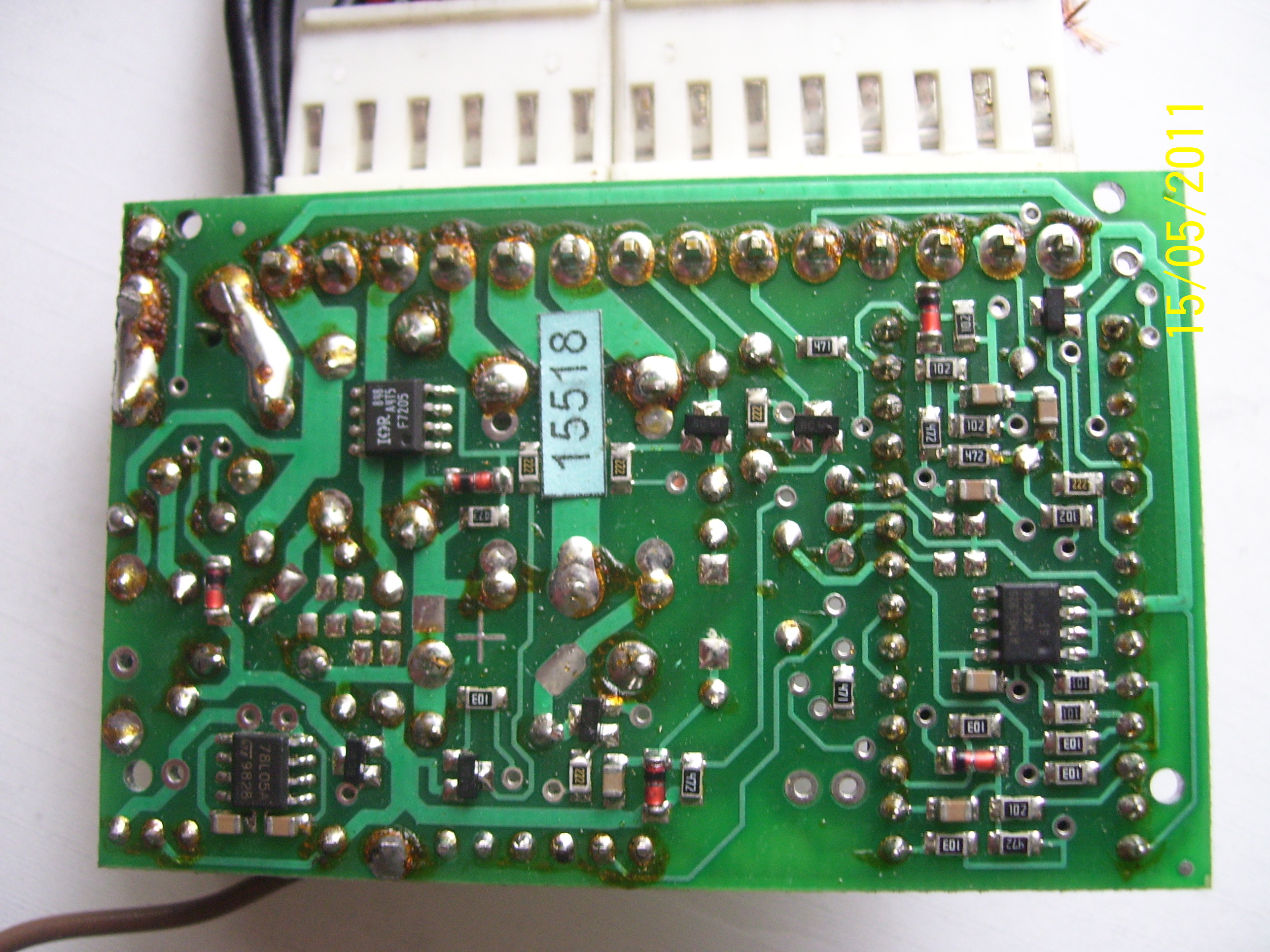

    czy istnieje możliwość przerwanie pętli bezpośrednio na płytce drukowanej sterownika? po rozebraniu sterownika tez nie zauważyłem pętelek opcyjnych. Jest wyprowadzony tylko przewód anteny. na obudowie sterownika napisane jest Skorpion 2000A Z1M 21957 jest on z 13 października 1999r. Układ sterujący sterownika opisany jest Z28 Zilog. Proszę o pomoc, zależy mi na przedłużeniu sygnału otwierania zamka centralnego. Dołączam zdjecia płytki sterownika.

    Słyszałem że w niektórych wersjach ta funkcja programowalna była z pilota. czy posiada ktoś wiedze na ten temat? procedure ??
