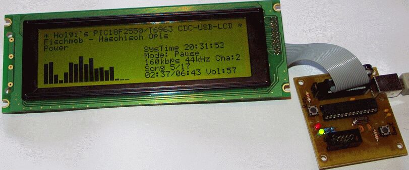

    Autor przedstawia analizator widma jako mod do komputera PC. Oparty został o procesor PIC18F2550 oraz wyświetlacz graficzny 240x64 WG24064A z kontrolerem T6963. Układ pic jest dostępny w obudowie dip i zawiera w swojej strukturze kontroler USB. Ułatwia to znacznie pracę entuzjastom elektroniki. Kontroler - USB 2.0 o pełnej szybkości (12 Mbit/s). Szybkość transmisji według datasheet powinna wynosić do 80 kB/s. Układ niestety nie posiada fabrycznie wgranego bootloadera umożliwiającego zaprogramowanie poprzez USB.
    Dostępne są dwa programy: program CDC_Echo wykorzystany do pierwszego testu. Właściwy program Serial USB LCD display działa z wtyczkami LCD do Winampa i programem LCD Smartie (V5.3).
    Użyty wyświetlacz jest znacznie większy od używanych w podobnych zastosowaniach wyświetlaczach 4 x 20. Dla tekstu z użyciem czcionki 6 x 8 jego rozmiar wynosi ok. 8 x 40 znaków. Sam analizator widma zajmuje obszar 4 x 20. Wyświetlacz jest bardzo szeroki i musi być umieszczony zewnętrznie.

    To się chyba powinno nazywać wyświetlacz pod usb ? Czyli zupełnie nic specjalnego...
