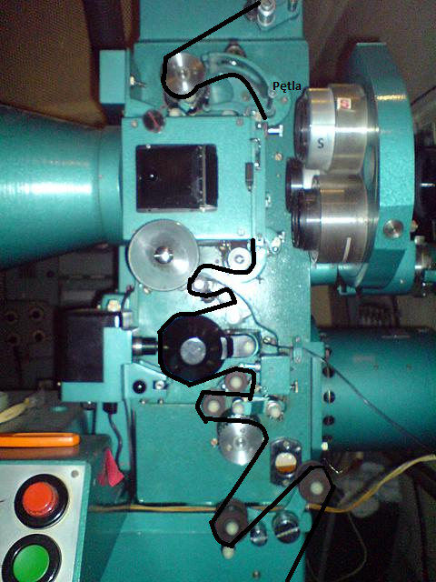

    Witam serdecznie,
    Mam nietypowy problem. Grałem już z ósemki i szesnastki a teraz mam okazję spróbować swoich sił na "trzydziestcepiątce". Problem polega na tym, że nigdy wcześniej nie zakładałem taśmy na projektor w kinie. Szczytem marzeń byłoby dorwanie skanu instrukcji obsługi projektora, aczkolwiek w zupełności wystarczy mi rozrysowany tor przebiegu taśmy. Dla ułatwienia zadania dołączam zdjęcie.

    eprzemeks
    Projektor z Panoramy na Wolności?
    Głowy za to nie dam:
    Zakładanie taśmy filmowej 35mm na projektor Prexer AP-62X
    UWAGA! ZA NIM UŁOŻYSZ COŚ WARTOŚCIOWEGO W TEN SPOSÓB, SPRAWDŹ NA CZYMŚ NIEWARTOŚCIOWYM CZY TO DZIAŁA!

    Zakładania filmu na projektory filmowe prexera nie ma w instrukcji, gdyż umiejętność ta była oczywista dla wszystkich kinooperatorów kończących szklenia, i nie zmieniła sie od czasów Ernemana VIIB na którym krajowe projektory się wzorowały.
    (zdjęcie z mojego albumu)
    Co do schematu zamieszczonego przez eprzemeks to nie za bardzo tam widać jak zakładać taśmę na karetce przed bębnem dźwiękowym. Najważniejsze jest to że taśmę się zakłada na karetkę po jej OTWARCIU dźwignią! Po założeniu taśmy należy bezwzględnie karetkę zamknąć bo inaczej dźwięk będzie drżący.
    35mm to nie jest 16mm i większość analogii może być tu mylna. Oprócz zakładania taśmy musisz umieć rozpoznawać format projekcji (kaszet, scope i standard), dobierać do formatu obiektyw (rewolwer) i ramkę formatową.
    Poza tym musisz uważać na prąd kolby ksenonowej aby nie przekroczyć maksymalnego natężenia, bo może to ją zniszczyć wraz z lustrem latarni, a wymiana tych elementów jest droga (lustro ~800 zł dla klasycznego lustra eliptycznego o ogniskowej 110/810mm i otworze montażowym fi 380; kolba ksenonowa to koszt od 1200 do 2500 w zależności od mocy i producenta).
    W Twoim projektorze nie ma chłodzenia powietrznego kanału filmowego więc przed projekcją musisz sprawdzić czy działa chłodzenie wodne. Powinno być podłączone rurami elastycznymi z zaworami po drugiej stronie główki projekcyjnej.
    To oczywiście tylko "wierzchołek górny lodowej" zagadnienia zwącego się kinotechnika, dlatego sugeruję abyś najpierw nauczył się obsługiwać ten sprzęt w obecności osoby już przeszkolonej w obsłudze tych urządzeń.

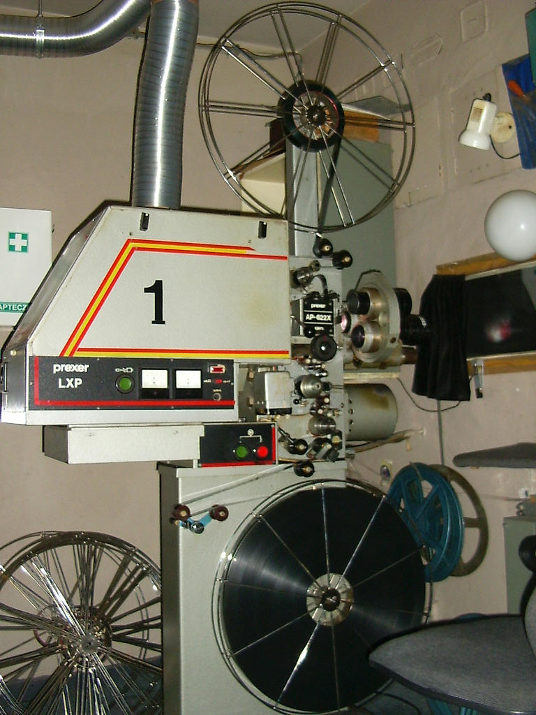

    Akurat teraz nie mam dostępu do 622. W moim kinie pracują Prexery AP-621 w "prawie" oryginalnej kompletacji. "Prawie" dlatego, że mają nieoryginalne stoły latarni. Mogę Tobie je wymierzyć, ale latarnia w 621 jest zdecydowanie większa, bo kolba ksenonowa i lustro pracują w układzie pionowym.
    Oryginalna kompletacja 622, taka jak na poniższym zdjęciu:
    zawiera latarnię LXP o poziomym systemie pracy, która gabarytowo jest znacznie mniejsza - niestety lustra do tej latarni są znacznie droższe i znacznie trudniej dostępne niż do systemów pionowych.
    Jeżeli więc interesuje Ciebie zwymiarowanie projektora to mogę to zrobić, choć trzeba sobie zdawać sprawę że bryła projektora jest nieregularna.
