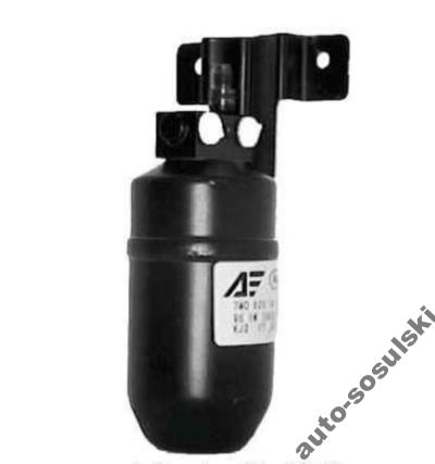

    decybel91
    http://allxxxxxxxxxxxxxxxxx.html
    Przykladowy srodek, moze pomalu oringami przecieka. Jesli nieszczelnosc to najczesciej tam gdzie auto dostalo "strzala" przy wypadku.

    decybel91
    Na tym korku jest czujnik temperatury i ciśnienia gazu.
  • #18 13530242
    radekklimat
    To jest filter od starszego Sharana, nowsze maja wkład w skraplaczu z prawej strony
