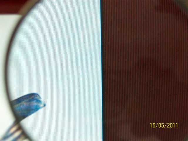

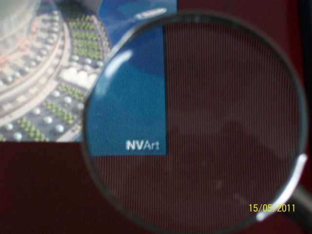

    W Dellu 1703FPs mam matrycę Samsunga LTM170E6-L04. Uszkodzenie polega na złym wyświetlaniu koloru /trochę śmiesznie/ czarnego! Wygląda to tak, że nie ma pełnej czerni - nie wygaszone są pionowe czerwone linie subpikseli. Kolor czarny ma mocno czerwony odcień. Szczegóły widać dobrze pod lupą.
    Wszystkie podstawowe kolory są wyświetlane prawidłowo, obraz jest ostry, tylko tam gdzie ma być ciemniejszy przebija czerwień.
    Usterka jest w elektronice matrycy /sprawdzana była z innym monitorem i było to samo/.
    Może ktoś miał już coś podobnego, i wie czego szukać - na co zwrócić uwagę. Nie ma prawie wcale informacji o naprawach matryc - chyba trudny temat.

    Jeśli sprawdził-aś(?) panel w innym monitorze, ale wraz ze swoją taśmą LVDS (przewód/taśma sygnałowa) to taśmę można wykluczyć. Zacząłbym od sprawdzenia i przelutowania gniazda LVDS. Usterka wygląda na zimne luty - od tego bym zaczął - przelut wszystkiego co się da. Dobrze jest jeszcze "pomacać" i pouciskać palcami w różnych miejscach na płytce PCB, czasami można tak wykryć usterkę - tzw. metoda "Macajewa" ;)
    Powodzenia.
    Do Jakant:
    Przecież to widać bez lupy, że na czarnym tle są czerwone pionowe linie...

    Wielkie dzięki dla kol. digypro za rzeczową podpowiedż, a właściwie za super trafną diagnozę - lecą punkciki za pomoc!
    Winnym takiej przypadłości okazał się zimny lut na pierwszym pinie gniazda matrycy.
    Cała naprawa- 5 minut.
    Matryca może rzeczywiście niewiele już warta, ale satysfakcja z udanej naprawy duża.
