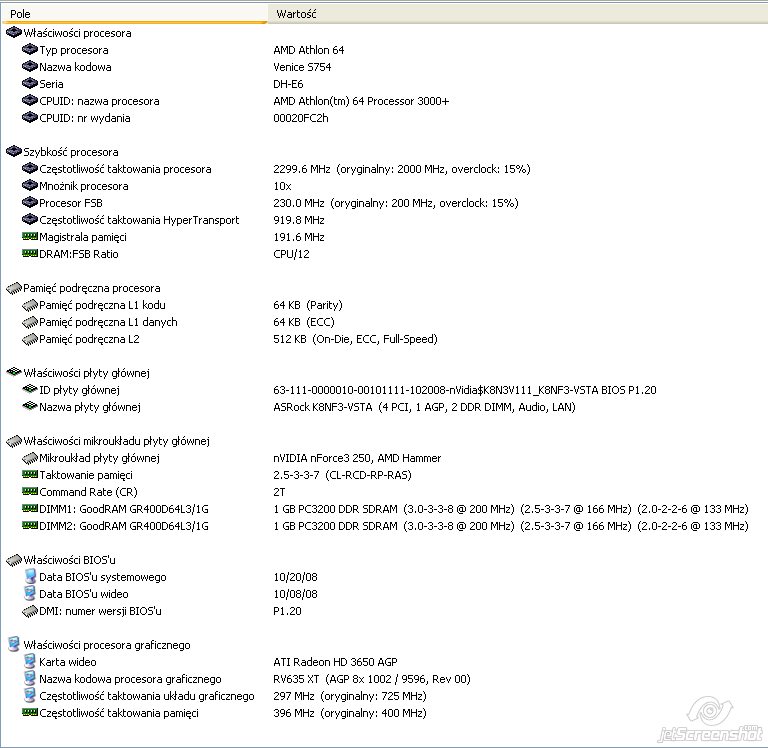

  • #10 9514694
    pietel8
    Podkręciłem FSB na 230. Temperatura w spoczynku 55-57. Włącze np COD4 Multiplayer na 10-15 minut i podnosi się do 90 stopni.
    Oto właściwości procesora po podkręceniu:
    AMD Athlon 64 3000+ - Podkręcanie procesora

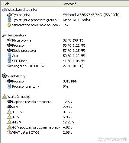

    Oto temperatury po uruchomieniu:
    A w trakcie gry tak bardzo się podnosi.Robiłem test Prime 95, brak błędów, co mogę jeszcze zrobić?
  • #11 9515491
    Pultan
    Poziom 30  
    Na początek zmienić chłodzenie

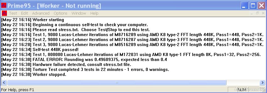

  • #12 9533123
    pietel8
    Niestety chyba coś nie tak jest. Oto raport z Prime 95;
    Proszę o poradę co dalej?
  • #13 9533368
    Kasek21
    Ten procesor nie powinien przekraczać 55-60 stopni podczas obciążenia.
    Jakie napięcie jest ustawione dla CPU?
    Pasta termoprzewodząca nałożona na procesor?
