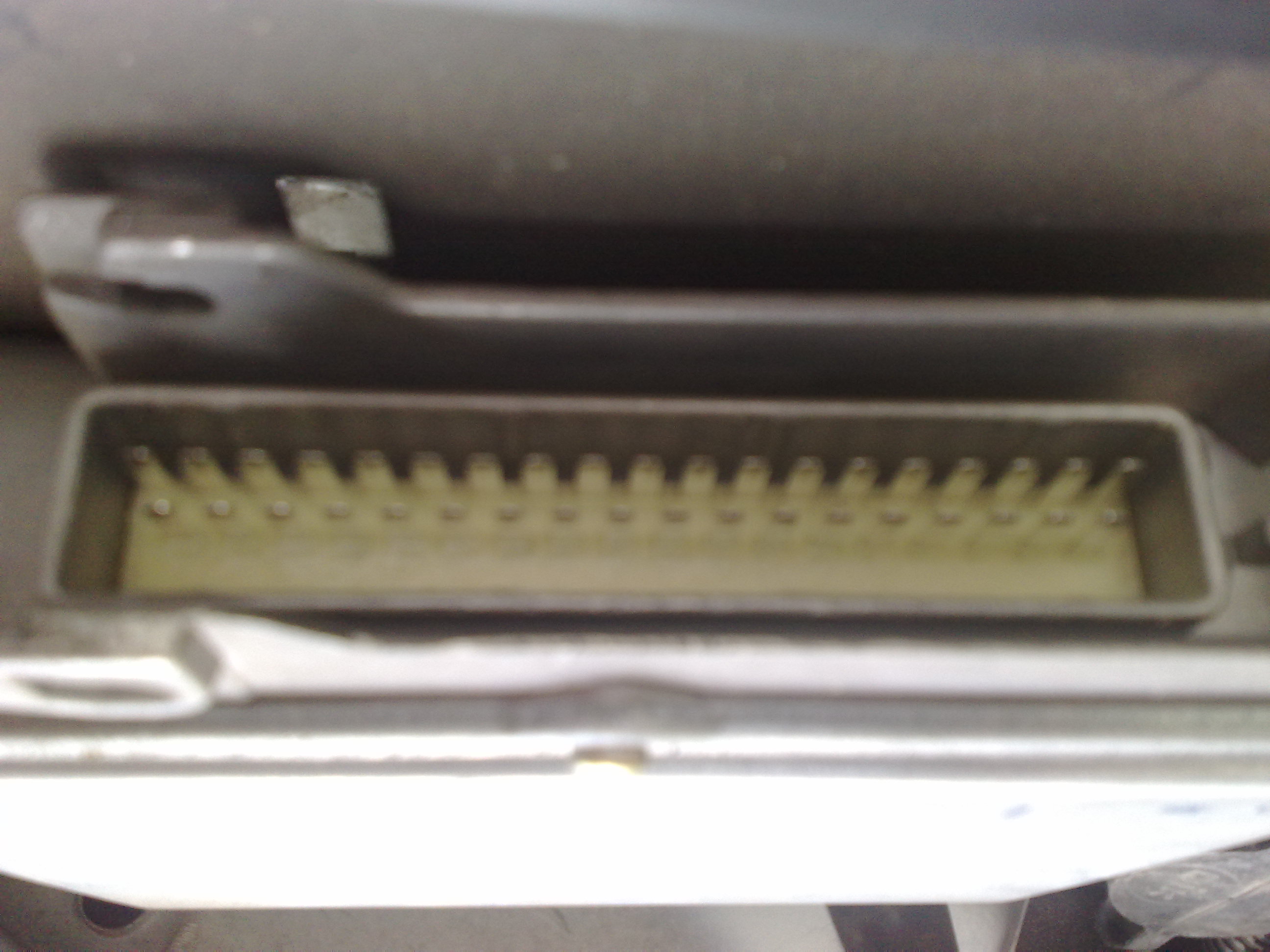

    Witam posiadam samochód Citroen ax 1.0 98 rok mam zamontowany licznik z obrotomierzem fabrycznie brakuje jednego sygnału do działania , wiec podpiąłem sie pod kostke licznika w tym miejscu żółta kostka pin 1 Citroen ax 1.0 obrotomierz
    W samochodzie jest przewidziane wyjście na obrotomierz tylko nie wiem z jakiego pinu oto zdjęcie komputera
    Citroen ax 1.0 obrotomierz Citroen ax 1.0 obrotomierz
    Proszę o opisanie mi pinu który jest sygnałem na obrotomierz .

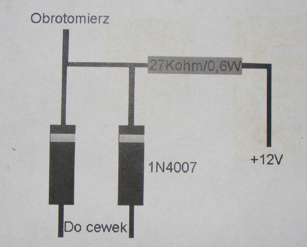

    Tu mam aparat zapłonowy z rozdzielaczem , w poprzednim AX 1.1 prowadziłem impuls z Cewki ale tu jest juz zupełnie inna.
    Wygląda to tak Citroen ax 1.0 obrotomierz
    Zdjęcie z innego forum gdzie ktoś niby podłączył pod dwa kable co troche mnie dziwi , chociaż moge sie mylić ;)
  • #4 9511014
    Pawel wawa
    Musi być pod dwa bo inaczej obrotomierz będzie przekłamywał o połowę. Zastosuj dwie diody.
  • #5 9511392
    Nallin
    czyli cos takiego Citroen ax 1.0 obrotomierz
    tylko nie rozumiem czemu ma iść + 12 może mi ktoś to opisać i czy to jest dobry schemat ?
