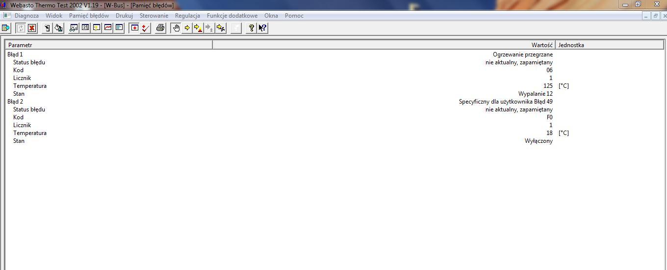

  • #4 9532044
    loko3126
    Zdiagnozowałem piec i okazało się że są błędy jednym z nich jest blokada przegrzania pieca usunąłem błędy oprócz tego jednego i piec na dal nie chce się włączyć, oczywiście mogę osobno włączyć pompę cieczy, kołek żarowy, pompę paliwa, dmuchawę pieca nie mam pomysłu co może być nie tak jeśli ma ktoś jakiś pomysł to proszę o pomoc.
    https://obrazki.elektroda.pl/2104540200_1306055405.jpg
    https://obrazki.elektroda.pl/4220021500_1306055530.jpg
    wyżej podałem dane pieca oraz błąd jaki pokazuje

  • #8 9675819
    T5
    Admin grupy Samochody
    Jesteś z Myśliborza w zachodniopomorskim?
    Vagiem idzie bez problemu.
    Sam wczoraj specjalnie przegrzałem piec -zablokował się i po lekkim ostygnięciu bez problemu odblokowałem.(nie wystarczy skasować błędy)
    Dedykowane WTT-nie zdejmie blokady przegrzania.

  • #11 9702524
    loko3126
    Witam ponownie polecam kolegę T5 odblokował piecyk. Ale powstał nowy problem piecyk chodzi startuje z WTT ale tak jak by w trybie awaryjnym, ale nie chce startować z telestarta wywala cały czas błąd zwiazany z zaworem płynu chłodzącego. w passacie było podobnie tylko że pracował z telestarta ale też w trybie jak by awaryjnym po wygaszeniu kopcił strasznie ale tam był błąd związany z czujnikiem temperatury zewnętrznej na pinie 3 podpiąłem go pod masę wykasowałem błędy i z telestarta startuje jak się należy ( bez kopcenia ) do pierwszego piecyka podpinałem telestarta z passata ale cały czas wywala błąd z tym zaworem może ma ktoś jakiś pomysł.
    #12 9702615
    T5
    Podłącz do żarówki 21w lub zrób sterowanie z( tego przewodu ) na przekażnik który załaczy Ci dmuchawę w środku.
  • #13 9702910
    loko3126
    Dzięki wielkie jeszcze raz webasto śmiga jak należy, temat uważam za zamknięty.
