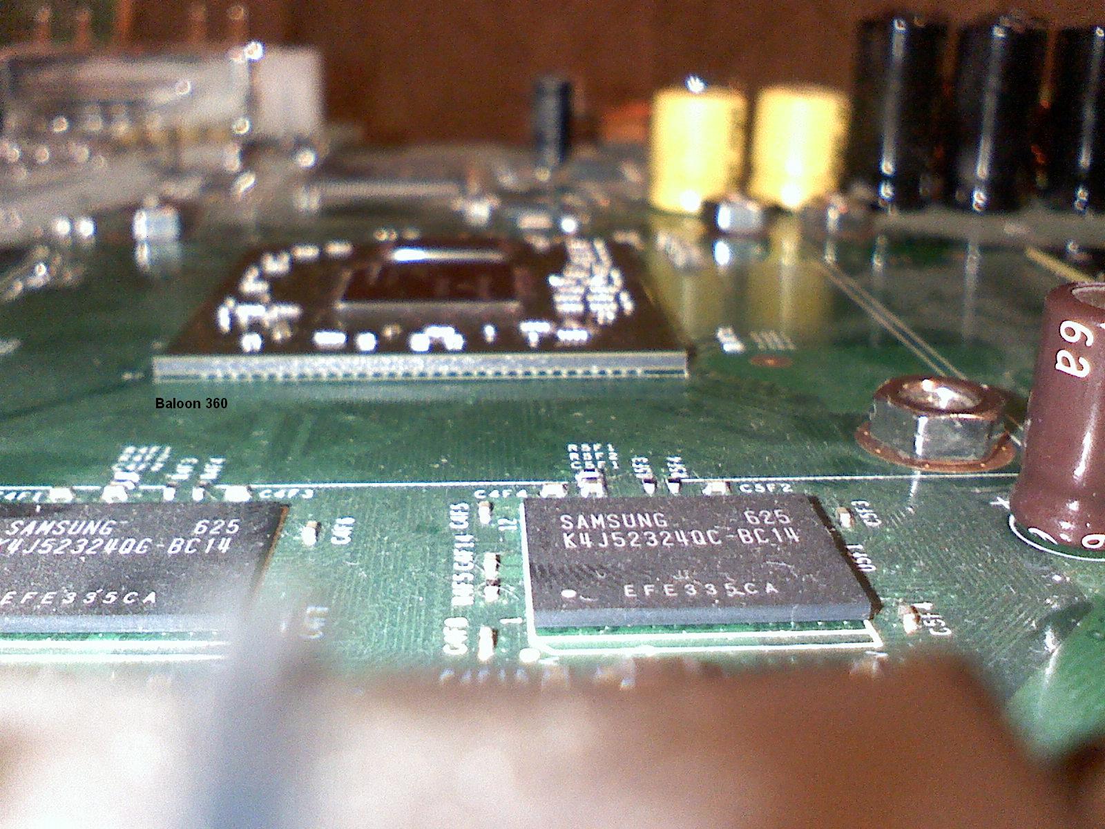

    baloon 360
    Witem...
    Musisz małym fleksem z cieka tarcza naciąć główkę śrubki aby płaskim śrubokrętem odkręcić.
    Lub całkowicie je zeszlifować.

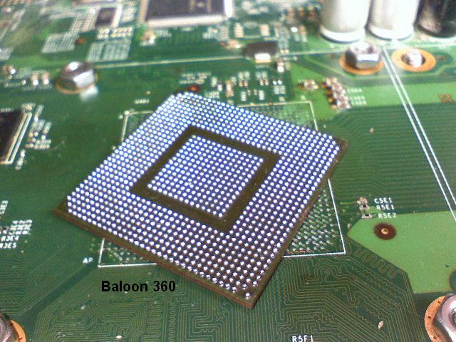

    https://obrazki.elektroda.pl/8925206900_1304802338.jpg
    https://obrazki.elektroda.pl/8109855000_1304802690.jpg
    GPU po Reballingu .
    https://obrazki.elektroda.pl/4928258900_1304802157.jpg
    Czy masz może bezpośrednie zdjęcie z nad gpu lub z jego boku? Oczywiście po rebaillingu

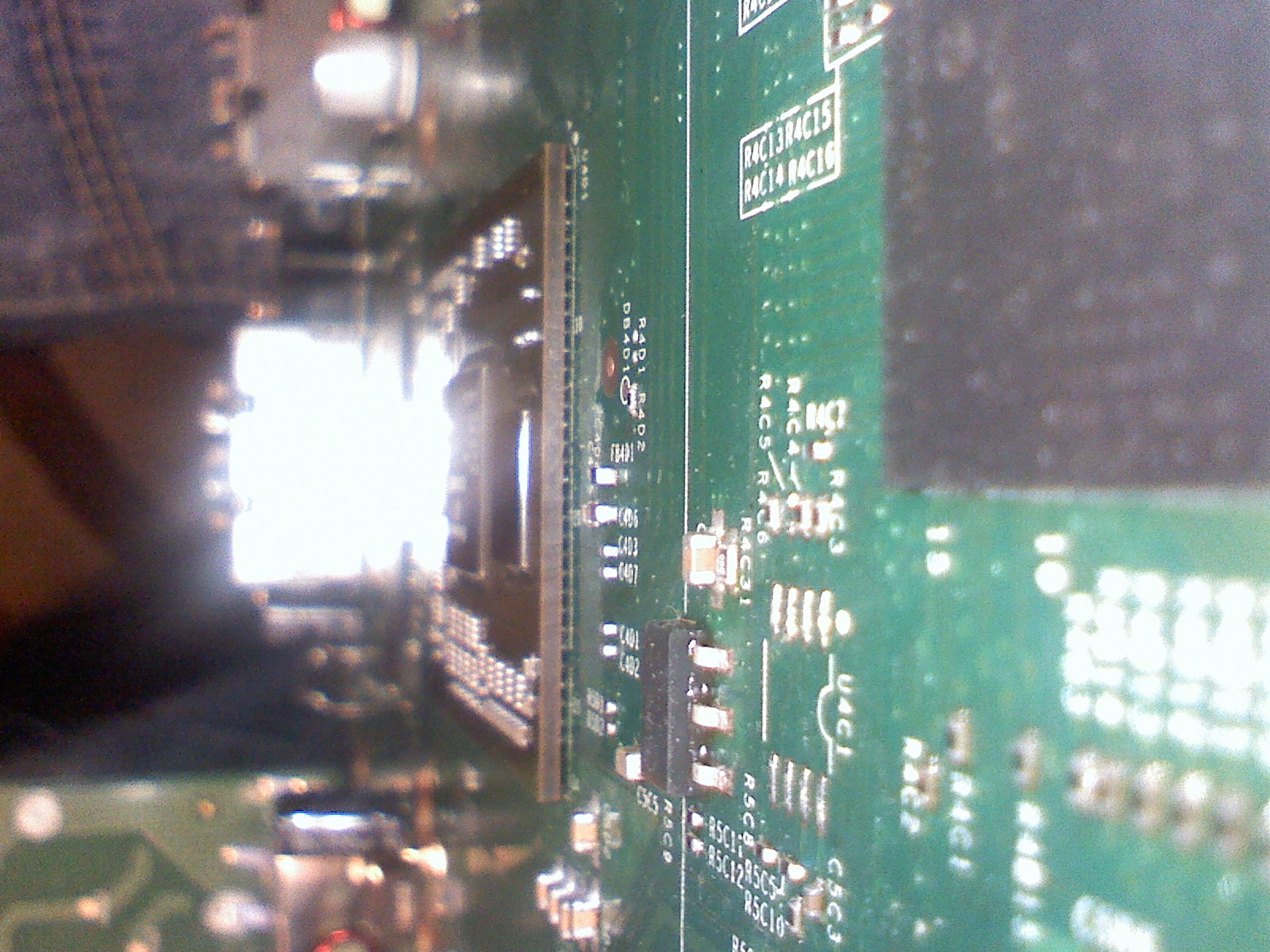

  • #11 9535809
    baloon 360
    Sorry za jakość nie mam teraz aparatu to zrobiłem telefonem 2mega pixela.
    Masz zimne luty pod GPU jak mówiłem.
