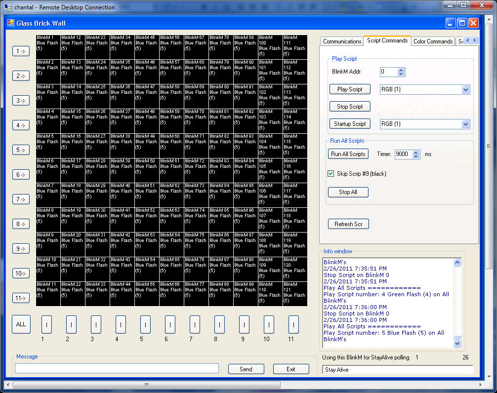

    Stephen opublikował efektowny projekt ściany zbudowanej z luksferów, z których każdy podświetlany jest diodami LED. Autor zainspirował się modułami diod RGB sterowanych przez I2C - BlinkM (http://www.sparkfun.com/search/results?term=blinkm&what=products). Ponieważ koszt zakupienia gotowych modułów był zbyt wysoki, autor zdecydował się sam wykonać moduły w oparciu o dostępną dokumentację i oprogramowanie. Wykonanie potrzebnych do realizacji projektu 131 sztuk modułów BlinkM kosztowało 361 euro w stosunku do prawie 1700 euro w przypadku zakupu gotowych urządzeń. Każdy z nich umieszczony został tuż za luksferem, a całość sterowana została przy użyciu Arduino podłączonego do komputera.
    Same moduły BlinkM to proste urządzenia zbudowane w oparciu o mikrokontroler AVR ATiny85, których zadaniem jest sterowanie diodami RGB LED na podstawie danych przesyłanych przez I2C. Dokumentacja ze schematami i firmware do wgrania do mikrokontrolera, a także oprogramowanie sterujące dostępne jest na stronie sparkfun.

    Czemu autor nie dał samego uP na płytce tylko cały moduł Arduino wsadził?
    Dziwne trochę żeby w projekcie dawać płytkę testową...

    KJ
    Wszystko robią na arduino ponieważ jedyne co potrafią to programować - zaprojektowanie i wykonanie pcb ich przerasta. Natomiast sam pomysł z podświetlanymi luksferami całkiem sympatyczny.

    Jeszcze jedna cena uwaga jak on płytki robi TOP i BOTTOM jako jedna warstwa ja bym na to nigdy nie wpadł :D

    Czy ja dobrze widzę i tam każda dioda ma osobny procesor?...tutaj aż prosi się o multipleks.
