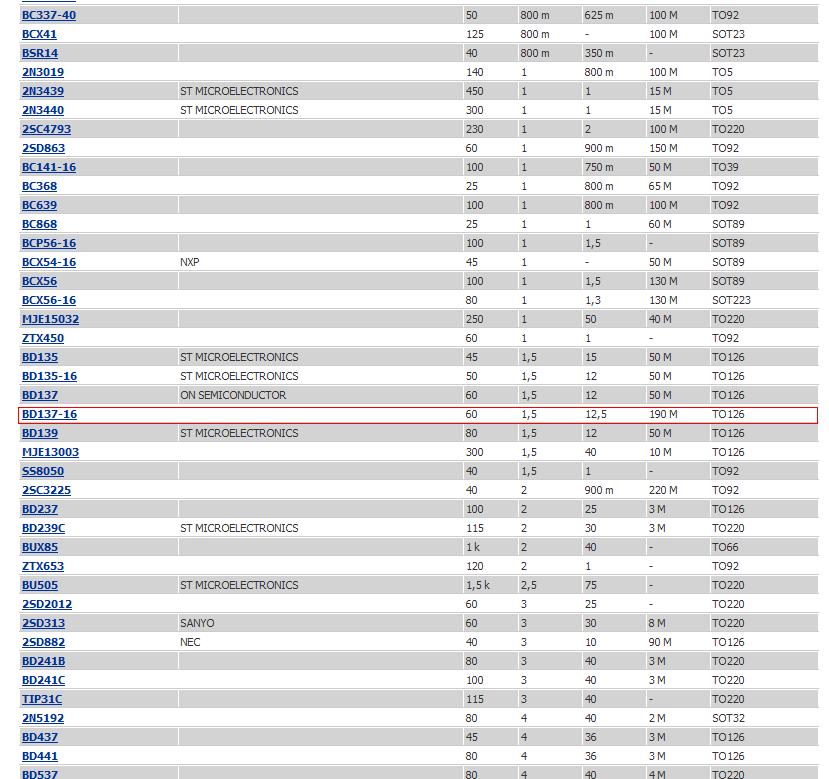

    Witam, jest to jeden z projektów do szkoły. Ma być to wzmacniacz w.cz. Pracujący jedynie pod aktywnym obciążeniem (moc wydzielona w postaci Ciepła a nie poprzez antenę). Pytania są w zasadzie 2. Czy schemat jest poprawny, oraz jaką moc z niego można uzyskać (muszę jeszcze zrobić obciążenie dlatego pytam o moc). Dziękuję za wszystkie odpowiedzi.

    Nie piszesz, dla jakiej częstotliwości (chyba) liczyłeś obwody rezonansowe. Czy generator, którym to „zasilisz” będzie dostępny w szkole, czy już go masz, tak aby zestroić poszczególne stopnie wzmacniacza.
    Jeżeli Ty dobierałeś tranzystory to wyraźnie widać, że skupiłeś się na wzmocnieniu (beta) tranzystorów, a to trochę za mało.
    1 stopień (2SD965) ma za małe napięcie graniczne dla tego wzmacniacza – max. 20V ec.

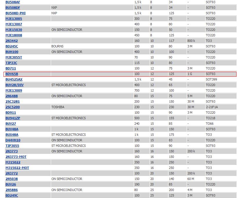

    Tranzystor końcowy 3 stopień to typowy tranzystor (Darlington) m.cz, jego (katalogowa) częstotliwość pracy to 70KHz – więc na pewno nie nadaje się do tego wzmacniacza. 1 stopień to 150MHz, 2 stopień to 50MHz, 3 stopień 0,07MHz.
    Pytasz, jaką moc można z niego uzyskać – podajesz dość duży przedział napięcia zasilania, nie mówisz czy zasilacz masz „dostarczyć” we własnym zakresie, czy będzie „szkolny”.
    Gdyby tranzystor BDV65B nadawał się do tego wzmacniacza, to jego parametry to: Vce-100V, Ic-20A, 125W, a zależne to będzie od napięcia zasilania, wysterowania, zestrojenia rezonansów poszczególnych stopni. Należy pamiętać o dobrym chłodzeniu (radiator).

    Częstotliwość określona przez nauczyciela to częstotliwość FM.
    Tranzystory dobierałem sam. Wg tabeli (z TME) mają one większą częstotliwość (poniżej zamieszczam tabele). Jako generator będzie użyty mały generator ( do 200MHz) oraz mały nadajnik FM (o mocy 20-200mW). Zasilacz mogę użyć szkolny, ale myślę nad zbudowaniem do tego własnego zasilacza (napięcie ok 18V, ale zawsze mogę dorzucić stabilizator i tranzystor). Kondensatory 100nF wynikają z tego, że każdy stopień będzie oddzielnie ekranowany i kondensatory będą po 2 w każdym stopniu.

    1 stopień do 150MHz, 2 stopień do 190MHz, 3 stopień do 1GHz. Więc tranzystory chyba dobrałem dobrze. Proszę o pomoc i sprawdzenie poprawności schematu.
    A Tranzystor 2SD965 ma napięcie graniczne 40V.
