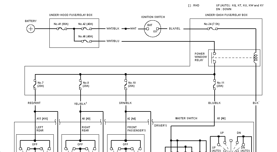

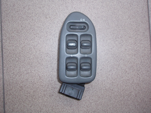

    Mam Honde Civic 94 1.5 sprowadzona ze stanów. Nie działają mi wszytkie szyby, bezpiecznik jest dobry. Zastanawiam się teraz na kupnem sterownika szyb czy ten pokazany na zdjęciu jest jednym jaki się znajduje czy mam szykać czegoś innego? w lewych drzwiach znalazłem tylko sterwonik do centralnego zamka.

    Poza tym panelem nic więcej nie ma, sprawdziłeś na 100% zasilanie(masę też) bo mało prawdopodobne, że padły wszystkie przyciski naraz?

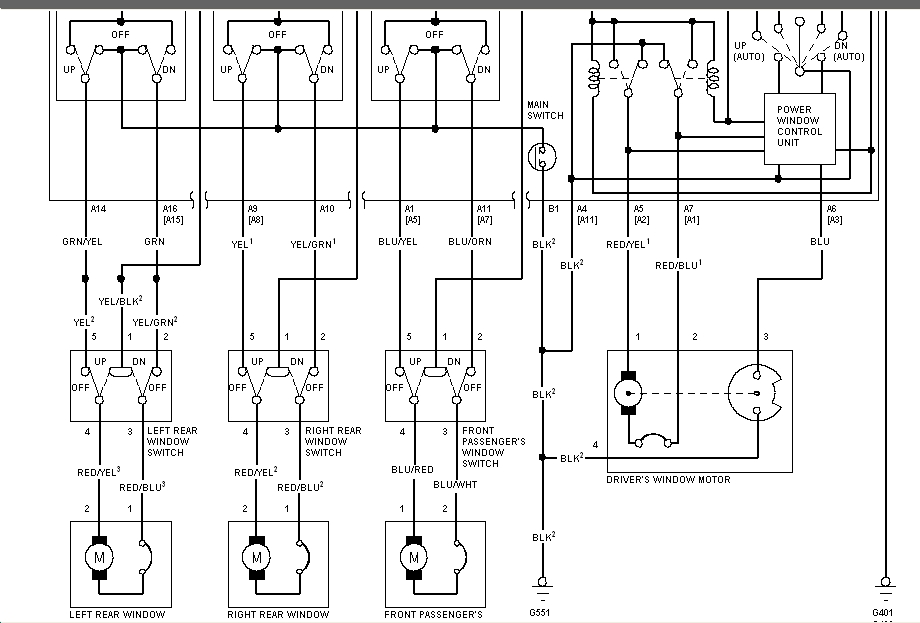

    Nie sprawdzałem, zrobie to dziś, a ma ktoś rozpisane kabelki co do czego należy?

    milejow
    Hona Civic 94' - Awaria szyb

    Sprawdzałem sterownik miernikiem i działa. Masa też jest dobra, bezpieczniki też. Pomiędzy masą a żadnym z kabelków kostki nie znalazłem napięcia, więc pewnie tu tkwi problem
