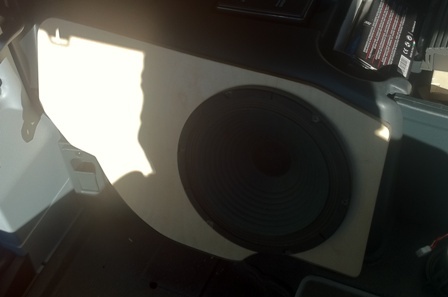

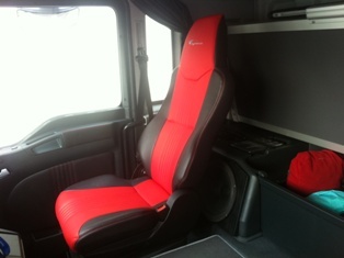

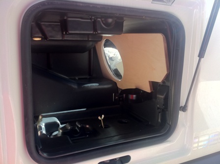

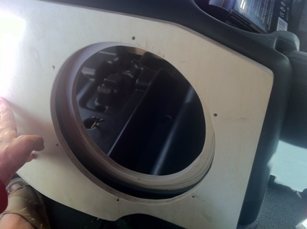

    Witam serdecznie jestem w trakcie montażu kolumny basowej 38 cm w kabinie ciężarówki MAN. Jest tam miejsce na ten glośnik. Problem jest w tym ze montaż bezpośredni w podanym miejscu powoduje strasznie drgania.Użycie żywicy raczej odpada. Więc tak sobie pomyślalem użycie gąbki lub maty wygluszjącej ?Załączam pare fotek tak żeby przybliżyc mój problemik

    Rozumiem, że problem jest według ciebie w zbyt dużych drganiach by użyć żywicy. W zasadzie w twoim przypadku aby stworzyć kolumnę zamkniętą dla głośnika użycie żywicy to jedyna możliwość. Musisz jedynie pamiętać aby nadć całej konstrukcji odpowiedniej sztywności poprzez wielokrotne nakładanie owej żywicy jaki i w efekcie końcowym wykorzystanie mat wygłuszających, ja wyklejił bym je po obu stronach żywicy.
    Można też pokombinować z cienkimi arkuszami blachy aluminiowej którą mógłbyś "wtapiać" między kolejne warstwy żywicy.:D

    Z wykorzystaniem żywicy chodziło mi o to, że strasznie dużo musiałbym jej dać, aby wypełnić te szpary! Chodzi mi o żywicę w postaci (tzw. szpachla lub inaczej zwana jako bajer), tzn. żywica plus talk plus utwardzacz. To jest najszybszy sposób na wypełnianie nierówności! Dziś się pokusiłem nad poprawą tych dwóch sklejek, tzn. na ile mogłem dziury wypełniłem kawałkami drewna; później zrobiłem odcisk z żywicy pozostałych nierówności. Wyszło prawie dobrze! A resztę podkleiłem 2-milimetrową gąbką. Pozostaje skrzynia do wygłuszenia wraz z drzwiczkami! Co myślicie, panowie, gdybym do utwardzenia użył włókna szklanego zamiast materiału? Serdecznie dziękuje za podpowiedzi i sugestie.

    Tak w zasadzie należało by zrobić, pomyśl jeszcze nad matami bitumicznymi, myślę, że w Twoim przypadku również zdadzą egzamin. :D

    Dzis nie wytrzymalem i zamontowalem kolumne basowa i ku mojemu miłemu rozczarowaniu nie jest najgorzej. Tu załączam pare fotekZabudowa subwoofera w ciezarowce MAN Zabudowa subwoofera w ciezarowce MANhttps://obrazki.elektroda.pl/3097705900_1305650313.jpg[/img]Zabudowa subwoofera w ciezarowce MAN lewarek oczywiscie docelowo zostanie przeniesony!!! A na jego miejsce włoże poduchy:) Przychylam sie do propozycji uzycia maty butmicznej mysle ze to bedzie najlepsze rozwiazanie. Więc skrzynie od środka wyłoże tą matą prowizorycznie żeby być pewien że to dobre rozwiazanie. Z żywicą jeszcze poczekam to bedzie ostateczność! Dzięki kolego za wskazówki PozdrawiamZabudowa subwoofera w ciezarowce MAN
