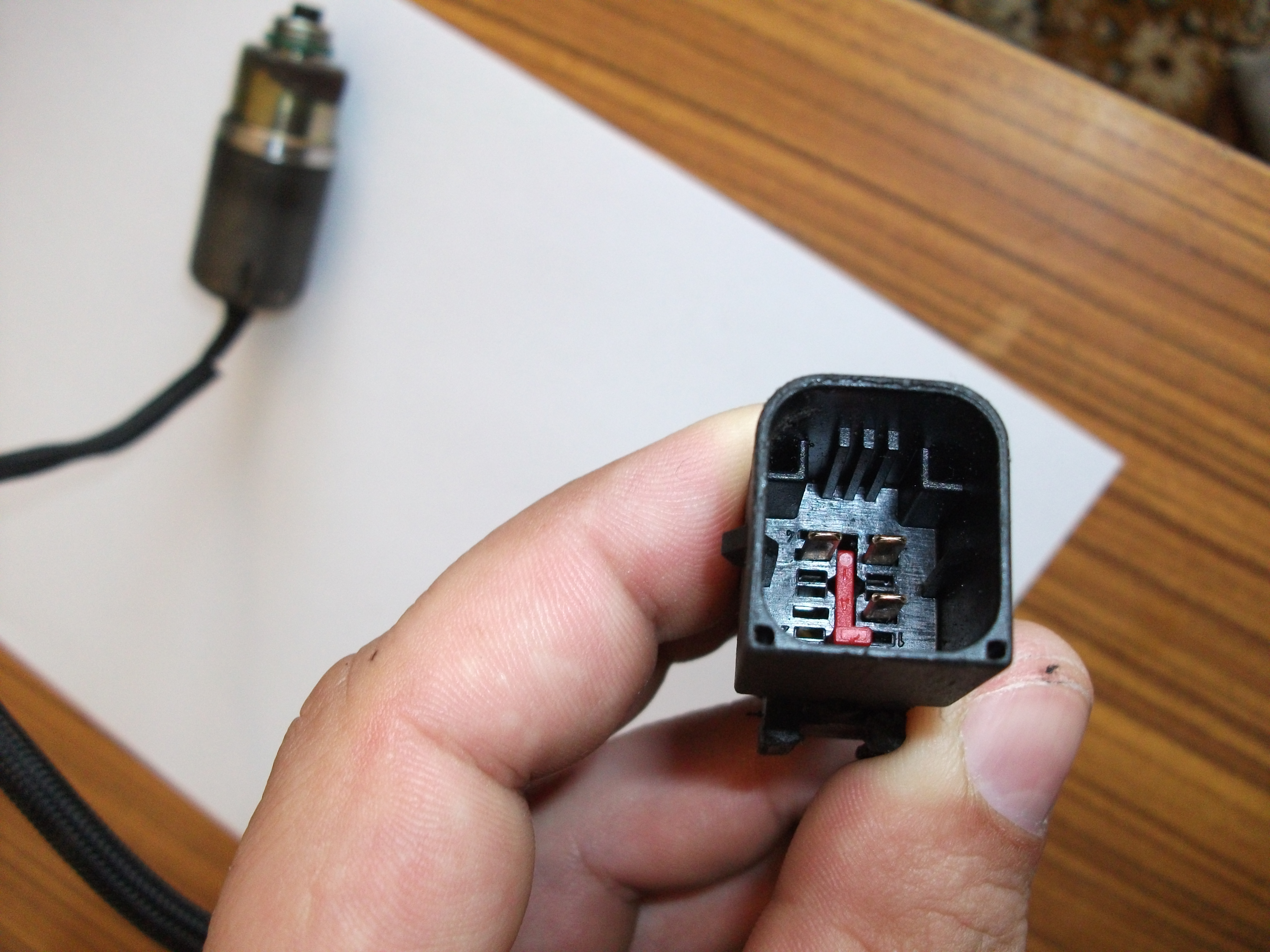

    Mam problem z zaworem start/stop pompy lucas od forda z silnikiem 1,8td. W jaki sposób sprawdzić czy jest on sprawny? Zaworek ma trzy przewody (w tym jeden chyba od immo). Przy pomiarze rezystancji pomiędzy trzema pinami wychodzi ona nieskończenie duża.
    W przypadku gdy cewka elektrozaworu jest nieuszkodzona to w jaki sposób należy podłączyć napięcie do pinów aby sprawdzić czy działa - tak aby zworka była wciągana?

    Nie ma takiej możliwości. Tylko podłączenie pod oryginalną wiązkę auta. Jeżeli dałeś jakieś napięcie to możesz to wyrzucić.
    Wyrzuć z nazwy postu Epic, to nie ma nic z tym wspólnego.

    Tzn w obudowie tego zaworka oprócz samej cewki siedzi coś jeszcze?

    Imo.

    Aha czyli jak chce zobaczyć na stole czy pompa śmiga to najlepiej wstawić zawór bez immo w to miejsce tak na podmianke.
    Zaś sam zawór z immo sprawdzać nalezy przy zamontowanej pompie. Jak sprawny to po przekręceniu kluczyka powinno być słychać jak się załącza. Ja do tej pory myślałem że to moduł EDC wysyła sygnał na 3 przewód a tutaj się okazuje ze immo jest w zaworku wbudowane

    Na stole probierczym zawsze wykręca się ten zawór i wkręca manometr, aby sprawdzić ciśnienie pompki podającej.

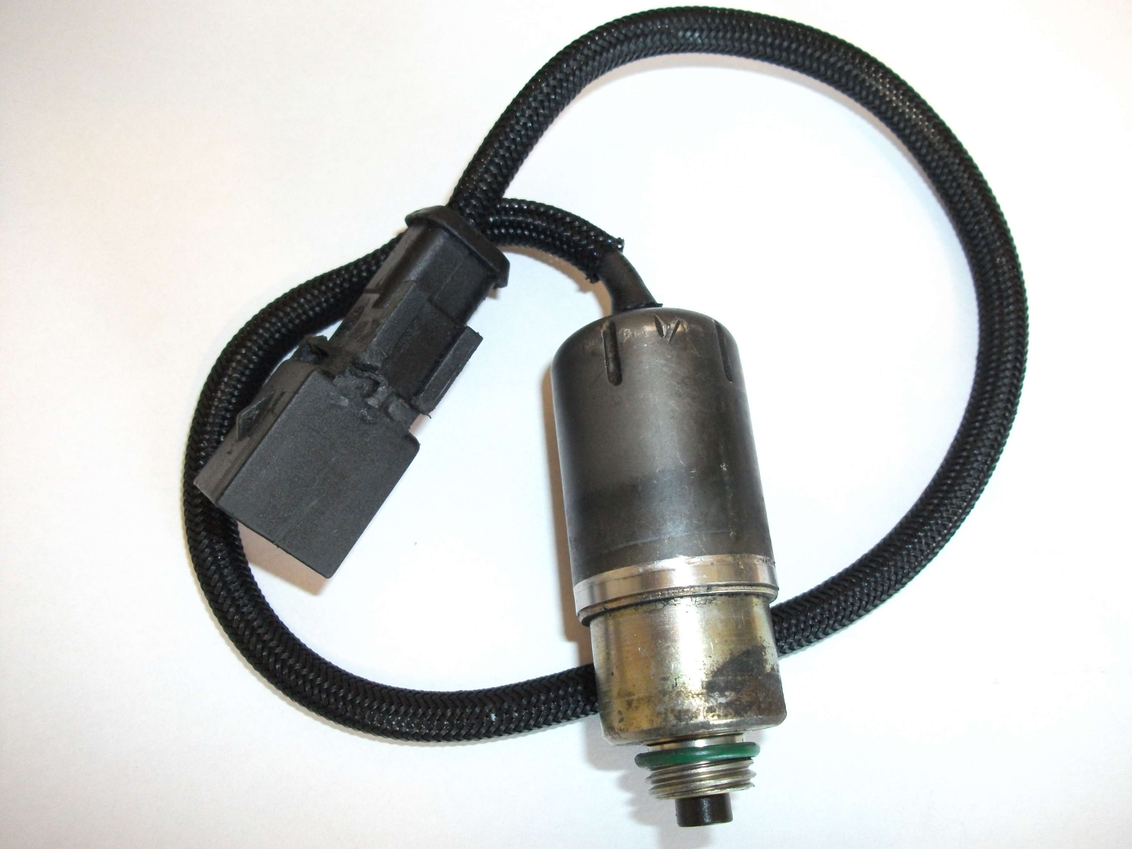

    Sorry że wracam do starego tematu, ale mam problem z tym zaworkiem, a więc sprawdzałem go w aucie i chyba mi nie działa bo auto nie pali, ale wrócę do samego zaworu, no więc napięcie podawane jest na jeden z pinów drugi to masa a trzeci to powrót napięcia do immo, tak to widzę bo już różnych rzeczy próbowałem.

    Jak masz wykręcony zawór to go podłącz pod wiązkę samochodu. potrzebna Ci będzie jeszcze jedna osoba w celu przekręcenia stacyjki. Trzymając w reku zawór trzymaj tak żebyś jeden palec miał na tłoczku, ale nie dociskając go za mocno. Teraz włączasz zapłon i jak go wciągnie to zawór jest ok. Zawsze można tez tłoczek wywalić i wkręcić cewkę. Samochód powinien zapalić tylko wtedy będzie trzeba gasić na biegu. Ewentualnie dźwignia stop na pompie.

    No dobra zawór jutro będę wykręcał, ogólnie to chyba nie działa bo dioda immo wywala mi kod 32 - zawór odcinający "nie odpowiada" na odblokowanie
    Tak więc chyba lipa z tym zaworem :( a i jeszcze jedno pytanie bo pewnie będę go musiał zmienić i są dostępne tylko zawory z dwoma kablami a ja mam trzy więc jak ten nowy podłączyć??
