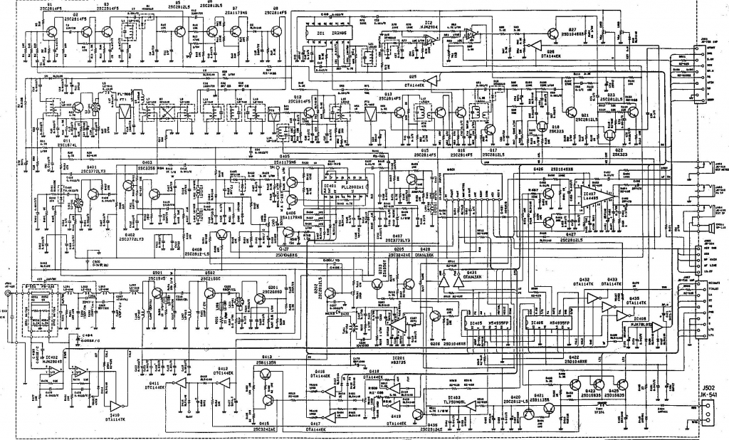

    Zakupiłem uniwersalny miernik częstotliwości MC31 w celu pomiaru częstotliwości nadawania i odbioru CB President James. Miernik mierzy poziom TTL.
    Gdzie wpiąć ten miernik aby zmierzyć te częstotliwości ?
    Potrzebny jest separator sygnału na wejściu do tego miernika?

    Jeżeli wejście miernika częstotliwości ma czułość TTL to wejście poprzedź przedwzmacniaczem, aby można było mierzyć sygnały na poziomie kilkudziesięciu mV. Nie określiłeś czy pomiar ma być w celach regulacyjnych czy jako stały odczyt. Jeżeli cele regulacyjne to do wyjścia antenowego zapnij sztuczne obciążenie i z niego przez szeregową pojemność kilka pF podaj sygnał na wejście miernika częstotliwości (zakładając, że na jego wejściu będziesz miał przedwzmacniacz).

    Miernik używałem w celach regulacyjnych.
    Ten miernik posiada jednostopniowy wzmacniacz wstępny odporny na przesterowanie do 20V.
    Pomiaru i regulacji częstotliwości CB radia dokonałem zbliżając przewód sondy pomiarowej do końcówki mocy , to wystarczyło:) Radyjko pięknie śmiga.
