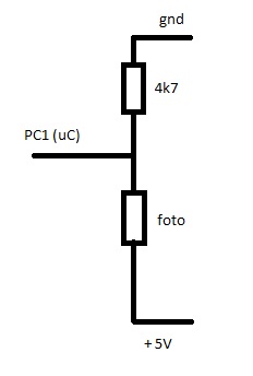

Mam problem z przetwornikiem wew. atmegi.
Przejrzałem dużo wątków podobnych lecz nic nie pomaga.
Moja funkcja inicjalizująca przetwornik:
Sczytywanie wartości:
Schemat podłączenia fotorezystora:
Otrzymuje wyniki niewiadomo skąd, czasem ujemne. Niby się zmieniają pod wpływem światła ale dziwnie.
Będę wdzięczny za pomoc.
Pozdrawiam!
