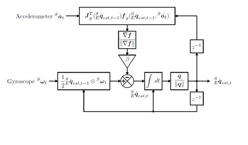

    Wyznaczanie wychylenia na podstawie pomiarów przyśpieszenia i prędkości kątowych.
    W systemach INS powszechnie wykorzystywany jest filtr Kalmana. W robotyce filtr Kalmana używany jest w systemach nawigacji bezwładnościowej do filtracji i fuzji pomiarów pochodzących z sensorów mierzących różne wielkości. W wielu komercyjnych układach nawigacji bezwładnościowej używany jest filtr Kalmana, a uzyskane dzięki niemu pomiary charakteryzują się dużą dokładnością. Jedną z wad filtru jest konieczność częstego przeliczania pomiarów, a sam algorytm jest dosyć złożony obliczeniowo. Ze względu na ograniczoną wydajność obliczeniową mikrokontrolera obarczonego wieloma innymi funkcjami, wymagania co do częstotliwości przeliczania były zbyt wysokie w stosunku do możliwości.
    W celu realizacji systemu INS wykorzystano wydajny filtr orientacji (ang. Efficient Orientation Filter for inertial sesnors) opracowany przez dr Sebastiana Madgwick’a.

    Chodzi mi o to jak na podstawie danych z żyroskopu (który mierzy prędkość) i akcelerometru (który mierzy przyśpieszenie, a dane z niego pochodzące służą do usunięcia dryftu żyroskopu) który mierzy przyśpieszenie obliczyć kąt wychylenia?
  • #6 9517372
    paw789
    Posty: 298
    Pomógł: 20
    Ocena: 68
    Żyroskop mierzy prędkość kątową , to nie to samo co prędkość... tu nie chodzi tylko o usunięcie dryftu żyroskopu (który w tym czujniku jest bardzo mały), jest to zagadnienie bardziej skomplikowane niż może się wydawać.
    Sposób wyznaczania wychylenia był podany w pierwszym poście, wykorzystano publikację "Efficient Orientation Filter for inertial sesnors" stworzoną przez dr Sebastiana Madgwick’a. Link:
    http://imumargalgorithm30042010sohm.googlecod...0and%20inertialmagnetic%20sensor%20arrays.pdf
    Rysunek przedstawia zasadę działania filtru:

    Aby wyliczyć prędkość można posłużyć się całkowaniem przyspieszenia z akcelerometru.
    Niestety już mały przechył czujnika od pionu lub poziomu może wprowadzać błąd podczas całkowania.
    Dlatego stosuje się akcelerometry z żyroskopami aby kompensować przechyły.

    Tomek-85 napisał:
    Szkoda, że kolegom nie udało się zaimplementować filtru Kalmana.
    Nie próbowaliśmy :) , wykorzystany filtr wykazuje lepsze właściwości przy niskiej prędkości próbkowania w porównaniu do filtru Kalmana. Jedynie lepszy byłby Extended Kalman Filter. Polecam zapoznac się z dokumentem umieszczonym przeze mnie w poprzednim poście, lub innymi pracami o "Complementary Filter" lub "Extended Kalman Filter"
