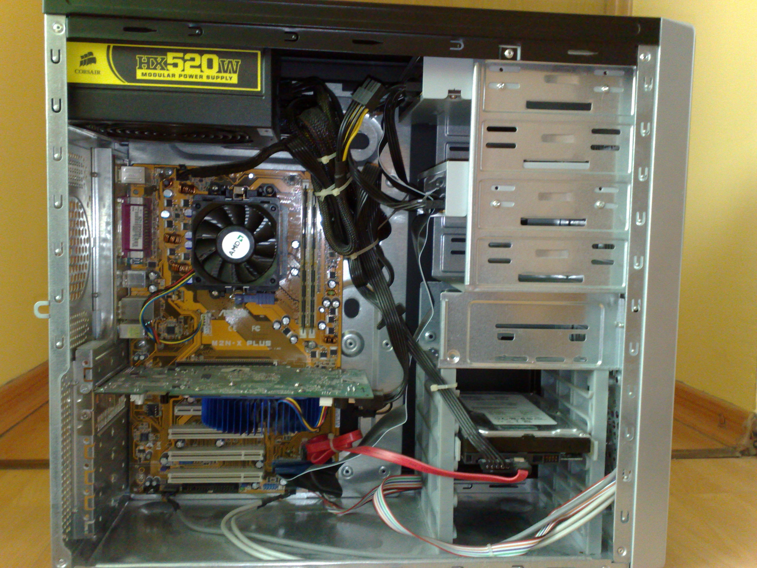

    Czy użytkowanie pc z otwartą obudową może pomóc?
    Obudowa stoi na biurku, tył jest 8cm od ściany, z lewej strony obudowy nic nie ma, a z prawej jest szafka, od której pc stoi 5cm.
    Mam tylko jeden wiatrak w środku do chłodzenia, jest on od procesora, fabryczny od amd.

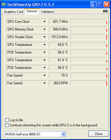

    Temperatury:
    Teraz jak normalnie użytkuje komputer, czyli siedze na necie to mam tak:
    z Core Temp:
    core #0 40C
    core #1 33C

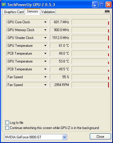

    a z GPU-Z
    http://gpuz.techpowerup.com/11/05/16/c4a.png
    ok, pograłem z 15 minut w MOH Airborne
    core 0 50C
    core 1 43C
    GPU-Z
    http://gpuz.techpowerup.com/11/05/16/2qc.png
    uzylem furmark i occt na 10 minut
    http://gpuz.techpowerup.com/11/05/16/9rh.png

    zdjecia kompa
    http://zapodaj.net/babce173764c.jpg.html
    http://zapodaj.net/41487ffe49ab.jpg.html
    http://zapodaj.net/887d5da95128.jpg.html
    http://zapodaj.net/cee29fd86288.jpg.html
    http://zapodaj.net/3f96fcc6ba5a.jpg.html
    http://zapodaj.net/5cca2232ff2e.jpg.html
    http://zapodaj.net/5dfc9b068e3c.jpg.html
    http://zapodaj.net/a25b17fa639d.jpg.html
    http://zapodaj.net/f77d5dfca578.jpg.html
    http://zapodaj.net/4108e197ec73.jpg.html
    http://zapodaj.net/31ec12326181.jpg.html
    http://zapodaj.net/4761a61c1c37.jpg.html
    http://zapodaj.net/b110e85e3e6a.jpg.html
    http://zapodaj.net/78f94a6b7f60.jpg.html

    Musisz mieć przewiew w obudowie!!
    Tj. Z przodu wentylator wprowadzający zimne powietrze, z tyłu obudowy wentylator, wyciągające ciepłe powietrze.
    Ten zasilacz jest chyba modularny(możesz odłączyć niepotrzebne kable od zasilacza żeby był lepszy przepływ powietrza)
    Jak masz kasę możesz zmienić chłodzenie na procku na jakieś w miarę tanie np. na taki ARCTIC COOLING FREEZER 13.
    Powinno ci pomóc ;)

    Skoro nie ma dodatkowych wentylatorow to jaki obieg powietrza? :D
    Wydmuch z zasilacza tylko, czyli mizerny przeciag.
    W takiej sytuacji zdjecie boczku pomoze dosc znacznie.
    Choc zalecam zamontowanie dodatkowego wentylatora z przodu i z tylu obudowy. I wtedy ja zamknac.

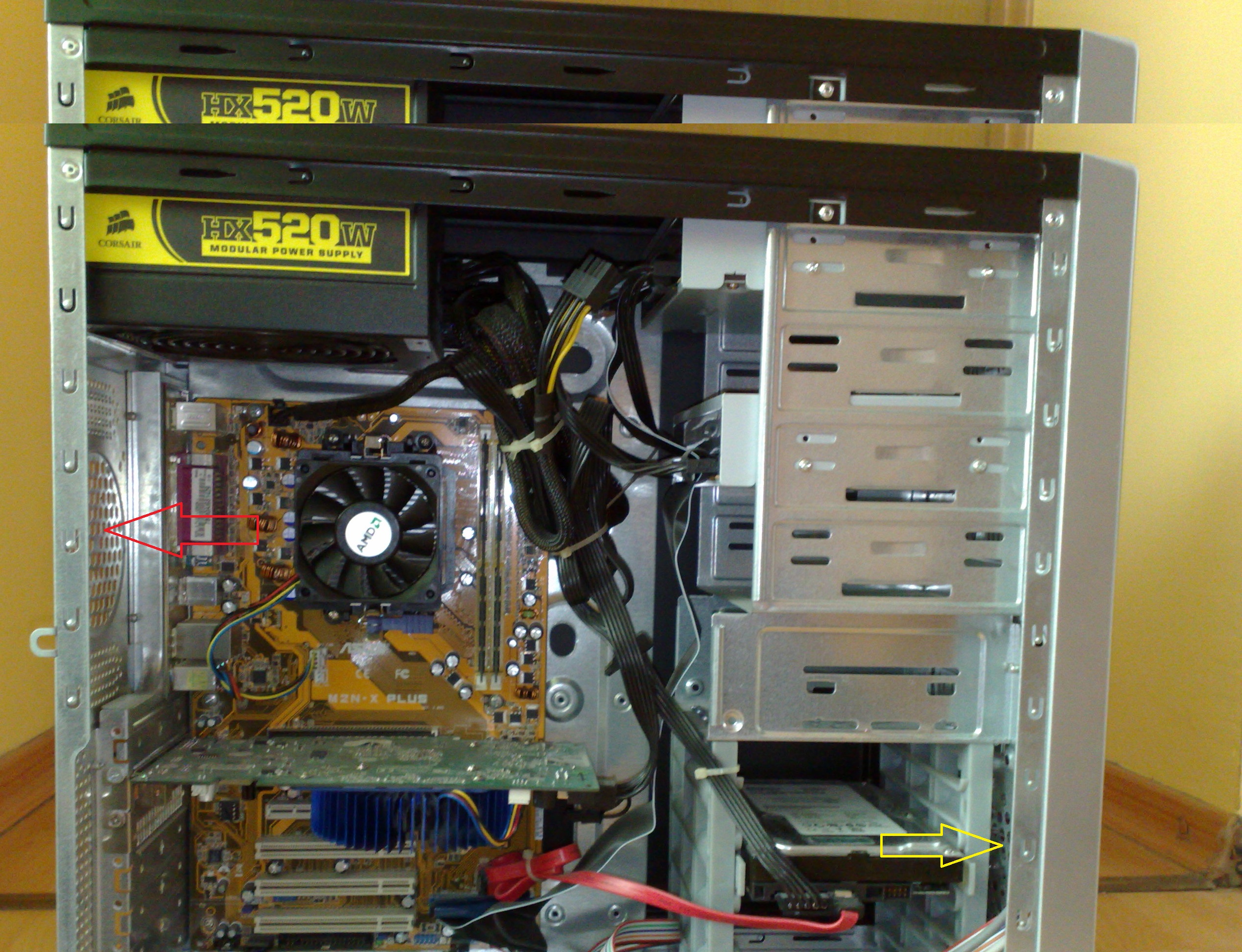

    leven
    Poziom 37  
    Na tył (czerwona strzałka) będzie pasować wentylator 120 mm np:
    http://www.cooling.pl/be-quiet-silent-wings-p...120mm,produkt,552526.html?from_category=30_67
    Na przód (żółta strzałka) też powinien pasować wentylator 120 mm podany wyżej, ale tu już musisz sprawdzić, czy grubość 25 mm będzie odpowiednia (tam jest ciasno).
    Jeżeli wentylator o grubości 25 mm nie wejdzie w miejsce zaznaczone żółtą strzałką, to trzeba by dobrać inny, cieńszy wentylator i ja tu widzę coś takiego:
    http://www.cooling.pl/scythe-slip-stream-slim...0-rpm,produkt,551737.html?from_category=30_67
    Przy okazji, wentylator zamontowany z przodu, będzie chłodzić twardy dysk.
    Nagrzewanie się pc- spadek FPS.
    Montaż wentylatorów jest konieczny i jest to pierwszy krok do uzyskania stabilności w czasie obciążenia.
    Można jeszcze zmienić pastę pod chłodzeniem procesora.
    Jeszcze jedno.... należy sprawdzić, czy wentylator w zasilaczu poprawnie pracuje tzn. czy w ogóle się obraca.
    Miałem przypadek, gdy wentylator w zasilaczu przestał kręcić i właśnie w czasie grania, komputer się wyłączał (zasilacz przegrzewał się).
