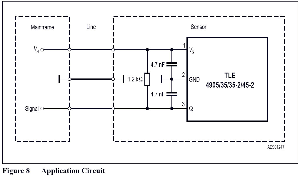

    Podłączyłem czujnik do atmegi w najprostszy spobób:
    [ATmega8][c] Hall switch TLE4905
    I teraz nie mogę uzyskać stanu wysokiego na wejściu uC. Sygnał wyjściowy czujnika to ok 1,5V. Za mało? Może jakoś innaczej go podłączyć? jakiś pull up?
    Z góry dziękuję za pomoc

    Korelator
    Dzięki.
    Oczywiście czytałem datasheet tylko źle zinterpretowałem ten obrazek (myślałem, że ten układ jest już wbudowany w sensor).
