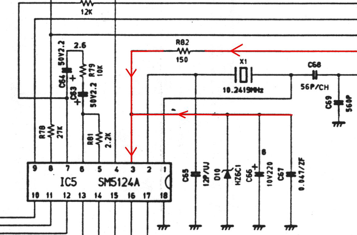

    witam jak w opisie brak nadawania odbiór jest ok na wyświetlaczu pali sie tylko dioda TX .Brak jest mocy koncówka ok driver ok maja prawidłowe napiecia synteza tez ma ok zasilanie 6,7vol dławik zmieniałem tez nic sądą sprawdzałem nigdzie nie ma w.cz moze jakas podpowiedz panowie .PS uniden na elementach smd

    waaaa napisał:
    ... sądą sprawdzałem nigdzie nie ma w.cz
    Nawet w przypadku źle działającego VCO to i tak na wyjściu generatora w.cz. musi być przy mierzeniu sondą.
    Nie ma w.cz. - to znaczy, że nie ma napięcia zasilania na VCO. :!:

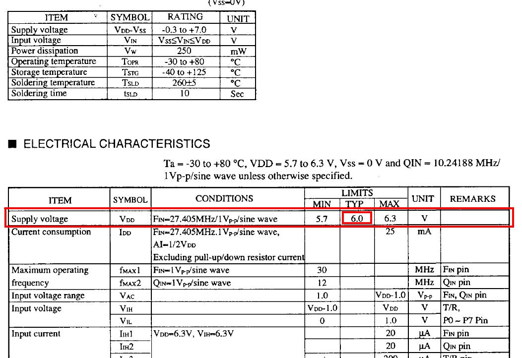

    waaaa napisał:
    ... synteza tez ma ok zasilanie 6,7vol
    OOO nie ładnie tak "pisać". :D
    Tu masz kolorem czerwonym pokazane jak idzie i skąd to zasilanie.
    Uniden 520xl brak mocy. Brak nadawania. Pali się tylko dioda TX.
    Schemat i wyjaśnienie - poglądowe - z 510-tki.
    Parametry scalaka.
